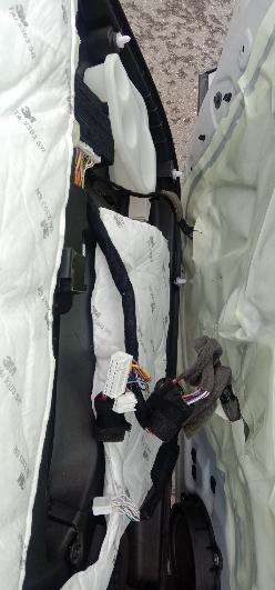

Приветствую соклановцы! Всё таки смог заказать и получить блок через третье лицо. Установил, доволен как слон. В дополнение к инструкции по установке могу предложить место размещения блока на дверной карте. Я предварительно обмотал его тряпочной изолентой.
1 час назад, BossF сказал:
Долго на это все смотрел, спасибо.
Так вроде и в инструкции тоже на дверной карте устанавливал коллега. Можно фото понятнее для того же  гуманитария:), если не сложно. Или поясните, для непонятливого. На дверной карте это тоже самое, что и поверх белой пленки, как и в инструкции? Если да, то какие плюсы от такого размещения в сравнении с инструкцией?

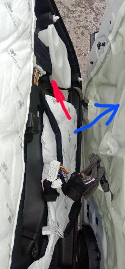

10.04.2021 в 20:26, Саня провизор сказал:
Красная стрелка - мой вариант, Синяя- по инструкции.

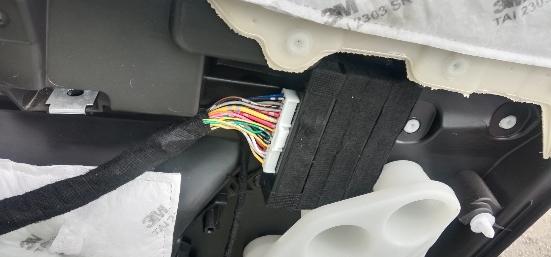

Кстати, обнаружил, что на моем дизеле эта белая пленка, которую ругал Алексей, поверху проклеена поролоном, так понимаю, что дополнительная шумка для дизеля.
Так что клеить туда блочок не получалось - на поролоне держаться не будет, в том месте, что показывал  @BossF, я что-то тоже не понял как приклеить - там поверхность неровная, и я нашел другое место, тоже на дверной карте под выемкой под пульт.
Фотки загрузить пока не получается - виснет эдж при попытке выбрать файл что на радикале, что на savepice.
Если получится, то запощу позже.
Смог загрузить через старый Internet Explorer, Edge почему-то виснет при попытке выбрать файл...
Чтоб не перегружать пост, гружу фотки под спойлер:
Вот мой заводской поролон поверх белой пленки:
Вот где я нашел место для блочка на карте двери (белый прямоугольник - это наклеенный двусторонний скотч из комплекта):
Вот наклеенный блочок:
15 часов назад, KVY сказал:
Приветствую и поздравляю! В моём месте не надо ничего клеить(забыл упомянуть), там всё вставляется "в распорку" и держится мёртво. Ваш вариант тоже рассматривал, но не получалось нормально уложить провода. Как Вы разместили пучОк?
38 минут назад, BossF сказал:
Я так и понял, что там только "в распорку" :rolleyes:
А пучок как-то сам уложился, чуток помог руками через дырку для пульта, ну и снизу, когда карту на место ставил Там все вокруг мягкое, проблем не возникло.
