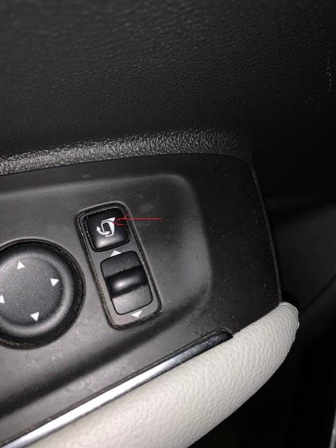

AlexandrPolonsky Опубликовано 6 Февраля 2021 Опубликовано 6 Февраля 2021 Поднимаю тему - обнаружил с зеркалами следующее явление. У меня стоит штатная система складывания зеркал, выезжаю из паркинга, раскладываю зеркала. На улице на тесной парковке зеркала складываю, потом, разумеется, их раскладываю. Итак, в конце поездки въезжаю в паркинг, складываю зеркала и обращаю внимание, что при нажатии на кнопку "сложить/разложить" водительское зеркало дергается в сторону ещё большего раскрытия и останавливается. Нажимаю а кнопку ещё раз - складывается. Наблюдал 2 раза. С чем это может быть связано? Цитата Поделиться этим сообщением Ссылка на сообщение Ссылка на комментарий Поделиться на других сайтах Прочее
Putnick Опубликовано 6 Февраля 2021 Опубликовано 6 Февраля 2021 3 минуты назад, AlexandrPolonsky сказал: С чем это может быть связано? Предполагаю что Вас настигла болезнь зеркал общеизвестная. У меня были подобные симптомы. Оно как бы не открылось изначально полностью и при повторном нажатии открывается. Цитата Поделиться этим сообщением Ссылка на сообщение Ссылка на комментарий Поделиться на других сайтах Прочее
AlexandrPolonsky Опубликовано 6 Февраля 2021 Опубликовано 6 Февраля 2021 6 минут назад, Putnick сказал: Предполагаю что Вас настигла болезнь зеркал общеизвестная. У меня были подобные симптомы. Оно как бы не открылось изначально полностью и при повторном нажатии открывается. Если бы оно не было бы открыто полностью, то я бы это заметил при движении. Цитата Поделиться этим сообщением Ссылка на сообщение Ссылка на комментарий Поделиться на других сайтах Прочее
Putnick Опубликовано 6 Февраля 2021 Опубликовано 6 Февраля 2021 43 минуты назад, AlexandrPolonsky сказал: Если бы оно не было бы открыто полностью, то я бы это заметил при движении. Я буду очень рад если я ошибаюсь,правда. Но я описал свои воспоминания двухлетней давности. Цитата Поделиться этим сообщением Ссылка на сообщение Ссылка на комментарий Поделиться на других сайтах Прочее
AlexandrPolonsky Опубликовано 7 Февраля 2021 Опубликовано 7 Февраля 2021 23 часа назад, Putnick сказал: Я буду очень рад если я ошибаюсь,правда. Но я описал свои воспоминания двухлетней давности. Уточняю - если я нажал на клавишу кратковременно, т.е. очень быстро, без относительно длительного нажатия, то зеркало начинает складываться, а потом - переходит в исходное (раскрытое) положение. Если я на клавишу жму чуть дольше, то всё работает нормально. Вопрос - в схеме (алгорите) управления зеркалами есть триггер? Цитата Поделиться этим сообщением Ссылка на сообщение Ссылка на комментарий Поделиться на других сайтах Прочее
Мышун Опубликовано 9 Февраля 2021 Опубликовано 9 Февраля 2021 В 07.02.2021 в 20:45, AlexandrPolonsky сказал: Уточняю - если я нажал на клавишу кратковременно, т.е. очень быстро, без относительно длительного нажатия, то зеркало начинает складываться, а потом - переходит в исходное (раскрытое) положение. Если я на клавишу жму чуть дольше, то всё работает нормально. Вопрос - в схеме (алгорите) управления зеркалами есть триггер? Кнопка тупая и решительная, просто меняет полярность управляющего сигнала, никаких импульсов не формирует, держит сигнал постоянно. Если слегка нажать в промежуточном положении, то просто меняется направление. В самих зеркалах имеется схема, которая останавливает механизм в крайнем положении до тех пор пока не проинвертируется управляющий сигнал. Можно считать, что это тот самый триггер. Не знаю, есть ли в зеркалах "концевики", возможно они "виртуальные", срабатывающие по увеличению нагрузки. Остановка движения также происходит через определённое время, даже если крайнее положение не достигнуто, поэтому при тугом ходе зеркала складываются/раскладываются не полностью. Цитата Поделиться этим сообщением Ссылка на сообщение Ссылка на комментарий Поделиться на других сайтах Прочее
AlexandrPolonsky Опубликовано 9 Февраля 2021 Опубликовано 9 Февраля 2021 2 часа назад, Мышун сказал: Кнопка тупая и решительная, просто меняет полярность управляющего сигнала, никаких импульсов не формирует, держит сигнал постоянно. А если я очень кратковременно нажимаю на кнопку, то у меня зеркало (я смотрю на водительское, правое - не проверял) начинает складываться (фактически - чуть дергается, я это заметил боковым зрением), а потом - возвращается назад. А если на кнопку держу чуть дольше - то все работает нормально. Цитата Поделиться этим сообщением Ссылка на сообщение Ссылка на комментарий Поделиться на других сайтах Прочее
Мышун Опубликовано 9 Февраля 2021 Опубликовано 9 Февраля 2021 41 минуту назад, AlexandrPolonsky сказал: А если я очень кратковременно нажимаю на кнопку, то у меня зеркало (я смотрю на водительское, правое - не проверял) начинает складываться (фактически - чуть дергается, я это заметил боковым зрением), а потом - возвращается назад. А если на кнопку держу чуть дольше - то все работает нормально. Не уверен, что понимаю Вас правильно: Кнопка у нас с фиксацией. Допустим нажатому положению соответствует отрицательное напряжение, а отжатому - положительное. Возможно полярность перепутал, не помню, но это в данном случае не важно. Открытое зеркало реагирует только на отрицательное напряжение, а закрытое только на положительное. В промежуточном положении реагирует на обе полярности. Вы кратковременно нажимаете на кнопку, она нажимается, но не фиксируется, на зеркало выдаётся отрицательное напряжение, которое начинает его складывать. Затем Вы отпускаете кнопку и на зеркало снова выдаётся положительное напряжение и оно раскладывается. В данном случае автоматика в зеркале сработать не успевает. Если нажимаете кнопку до фиксации, то отрицательное напряжение начинает выдаваться постоянно, зеркало складывается и больше на отрицательное напряжение не реагирует, для того, чтобы оно пришло в движение нужно поменять полярность управляющего сигнала, а для этого нужно перевести кнопку в положение открытия зеркал. Цитата Поделиться этим сообщением Ссылка на сообщение Ссылка на комментарий Поделиться на других сайтах Прочее
Мышун Опубликовано 9 Февраля 2021 Опубликовано 9 Февраля 2021 То, что после кратковременного нажатия зеркало двигается немного дальше открытого положения связано, скорее всего, с тем, что между приводом и корпусом зеркала связь не жёсткая, а через фрикцион, защищающий привод от повреждения при заедании. И там есть предусмотренный конструкцией люфт. В данном случае при кратковременном движении в сторону складывания привод проворачивается, а корпус зеркала остаётся на месте (выбирается люфт), а в другую сторону люфта может не быть (например сила трения в другом направлении больше) и корпус зеркала сразу сдвигается. На видео ниже виден этот самый люфт между белой и чёрной деталями: Скрытый текст Цитата Поделиться этим сообщением Ссылка на сообщение Ссылка на комментарий Поделиться на других сайтах Прочее

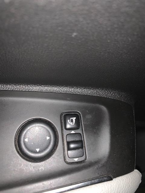

AlexandrPolonsky Опубликовано 9 Февраля 2021 Опубликовано 9 Февраля 2021 (изменено) 1 час назад, Мышун сказал: Не уверен, что понимаю Вас правильно: Кнопка у нас с фиксацией. Допустим нажатому положению соответствует отрицательное напряжение, а отжатому - положительное. Возможно полярность перепутал, не помню, но это в данном случае не важно. Открытое зеркало реагирует только на отрицательное напряжение, а закрытое только на положительное. В промежуточном положении реагирует на обе полярности. Вы кратковременно нажимаете на кнопку, она нажимается, но не фиксируется, на зеркало выдаётся отрицательное напряжение, которое начинает его складывать. Затем Вы отпускаете кнопку и на зеркало снова выдаётся положительное напряжение и оно раскладывается. В данном случае автоматика в зеркале сработать не успевает. Если нажимаете кнопку до фиксации, то отрицательное напряжение начинает выдаваться постоянно, зеркало складывается и больше на отрицательное напряжение не реагирует, для того, чтобы оно пришло в движение нужно поменять полярность управляющего сигнала, а для этого нужно перевести кнопку в положение открытия зеркал. Узнаю интересную информацию по машине, спасибо! А я не замечал, что кнопка фиксируется, мне казалось, что она без фиксации, только на кратковременные нажатия, поэтому я и спросил о триггере. Сегодня я без машины, но вечером зайду в паркинг и проверю - фиксируется ли у меня кнопка, даже любопытно стало. По результатам - напишу. Если я не дожимал кнопку до фиксации, то модель "кратковременно нажимаете на кнопку, она нажимается, но не фиксируется, на зеркало выдаётся отрицательное напряжение, которое начинает его складывать. Затем Вы отпускаете кнопку и на зеркало снова выдаётся положительное напряжение и оно раскладывается. В данном случае автоматика в зеркале сработать не успевает" - полностью справедлива. А то, что я не замечал этого летом-осень-весной, а заметил только сейчас, в морозы - тоже понятно, при низкой температуре механика работает медленнее. Изменено 9 Февраля 2021 пользователем AlexandrPolonsky Цитата Поделиться этим сообщением Ссылка на сообщение Ссылка на комментарий Поделиться на других сайтах Прочее

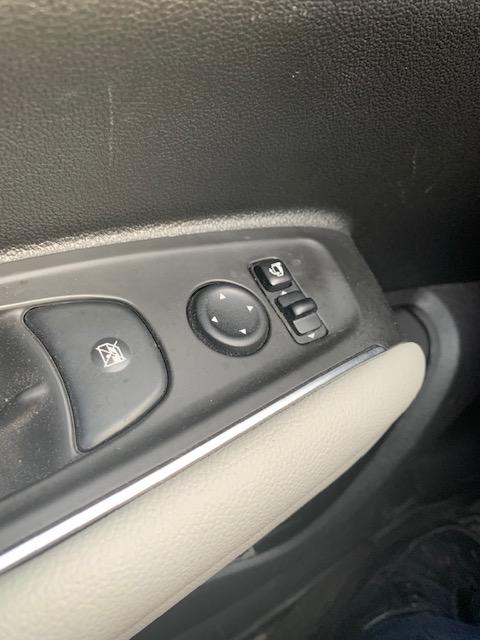

AlexandrPolonsky Опубликовано 9 Февраля 2021 Опубликовано 9 Февраля 2021 3 часа назад, AlexandrPolonsky сказал: но вечером зайду в паркинг и проверю - фиксируется ли у меня кнопка, даже любопытно стало. По результатам - напишу. Сообщаю - у меня кнопка не фиксируется, просто нажимается. Цитата Поделиться этим сообщением Ссылка на сообщение Ссылка на комментарий Поделиться на других сайтах Прочее
Мышун Опубликовано 9 Февраля 2021 Опубликовано 9 Февраля 2021 2 часа назад, AlexandrPolonsky сказал: Сообщаю - у меня кнопка не фиксируется, просто нажимается. Уверен, что фиксируется, если не сломалась. Положение нажато/отжато практически не отличается по высоте. Внутри чистая механика, я кнопку разбирал и сигналы, которая она формирует исследовал когда разбирался с блоками автоскладывания. С трудом верится, что Вам досталась какая-то особенная машина. Цитата Поделиться этим сообщением Ссылка на сообщение Ссылка на комментарий Поделиться на других сайтах Прочее
AlexandrPolonsky Опубликовано 10 Февраля 2021 Опубликовано 10 Февраля 2021 8 часов назад, Мышун сказал: Уверен, что фиксируется, если не сломалась. Положение нажато/отжато практически не отличается по высоте. Внутри чистая механика, я кнопку разбирал и сигналы, которая она формирует исследовал когда разбирался с блоками автоскладывания. С трудом верится, что Вам досталась какая-то особенная машина. Ясно, проверю еще раз. Цитата Поделиться этим сообщением Ссылка на сообщение Ссылка на комментарий Поделиться на других сайтах Прочее
Мышун Опубликовано 10 Февраля 2021 Опубликовано 10 Февраля 2021 Посмотрел ещё раз кнопку: нажатое и отжатое положение отличаются довольно сильно. Александр Николаевич, у Вас зеркала фиксируются в сложенном состоянии или раскладываются если кнопку отпустить? На вашем фото кнопка выглядит как у меня нажатая. Цитата Поделиться этим сообщением Ссылка на сообщение Ссылка на комментарий Поделиться на других сайтах Прочее
AlexandrPolonsky Опубликовано 10 Февраля 2021 Опубликовано 10 Февраля 2021 51 минуту назад, Мышун сказал: Посмотрел ещё раз кнопку: нажатое и отжатое положение отличаются довольно сильно. Александр Николаевич, у Вас зеркала фиксируются в сложенном состоянии или раскладываются если кнопку отпустить? На вашем фото кнопка выглядит как у меня нажатая. Я сфотографировал кнопку в паркинге, зеркала были сложены. Сегодня днем (в обед) посмотрю ещё раз более внимательно, на свету. По результату - сразу напишу. Вообще логика в состоянии (положении) кнопки есть - если кнопка не нажата, то зеркала раскрыты (это нормальное состояние при движении). Если кнопку нажать и она при этом зафиксируется (механически), то зеркала сложатся, а если фиксатор выйдет из строя, то зеркала раскроются и можно будет нормально ехать. Скрытый текст Алексей, просьба обращаться по имени, без отчества, а то как-то неудобно. Цитата Поделиться этим сообщением Ссылка на сообщение Ссылка на комментарий Поделиться на других сайтах Прочее
AlexandrPolonsky Опубликовано 10 Февраля 2021 Опубликовано 10 Февраля 2021 5 часов назад, Мышун сказал: Посмотрел ещё раз кнопку: нажатое и отжатое положение отличаются довольно сильно. Александр Николаевич, у Вас зеркала фиксируются в сложенном состоянии или раскладываются если кнопку отпустить? На вашем фото кнопка выглядит как у меня нажатая. Я был неправ - кнопка, действительно, с фиксацией при нажатии. Но её фиксация в "утопленном" положении не очень заметна - см. фотографии - буквально пара миллиметров. И понятно, что у меня происходило - от мороза фиксация кнопки срабатывала не так чётко, я, не дожидаясь фиксации кнопки, её отпускал и зеркала снова раскладывались. Цитата Поделиться этим сообщением Ссылка на сообщение Ссылка на комментарий Поделиться на других сайтах Прочее
