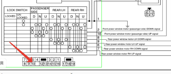

Ув.форумчане, если у кого есть возможность проверить - посмотрите, пожалуйста, в большом разъеме, подходящем к блоку стеклоподъемников в водительской двери.
10 Контакт
Пропадает ли на нем 12в после выключения зажигания ?
У меня на данном проводе пропадает питание, когда открыта дверь и ВКЛЮЧЕНО зажигание :shok: и если в такой конфигурации нажать кнопку Блокировки дверей в салоне, то блочок начинает складывать зеркала и закрывать окошки, но быстренько прекращает, т.к. цз из-за открытой водительской двери обратно открывается.
Изменено пользователем alkabne

13 часов назад, alkabne сказал:
10 Контакт
У меня там зажигание. Провод красный.
Если зажигание было включено, то при открытии двери и должно пропадать, также пропадает без открытия дверей через какое-то время если двигатель не работает.
При закрытии дверей, когда вы снаружи, напряжение появиться не должно.
При включенном зажигании и закрытых дверях должно быть напряжение.
Зеркала должны раскладываться при появлении напряжения в цепи зажигания, а складываться по импульсу закрытия замка, если напряжения в цепи зажигания нет. По стёклам блок должен срабатывать по импульсам от замка только при отсутствии напряжения в цепи зажигания.

Добрый день, ув. Мышун , только вот мне кажется, что с красного провода зажигание должно пропадать после выключения двигателя  (зажигания) и открытия двери ? а у меня там постоянно 12в. И еще вопрос - есть у нас в двери ACC ? судя по приведенной вами схеме нет.

21 минуту назад, alkabne сказал:
Да, я так и написал.
Не совсем понимаю, когда у вас там пропадет питание. Когда нажимаете кнопку "старт" при открытой двери?
Посмотрите в полной схеме (линк). ACC есть на соседнем разъёме, если правильно помню, то в трёхконтактном.
PS:Я сейчас на даче, схемы посмотреть не могу, но если дождь кончится, то посмотрю тестером в двери.

1. Да именно так - если нажать СТАРТ без педали - то включится зажигание, и если открыть дверь - то питание на красном проводе пропадает. - это как раз и нужно блочку (чтобы на красном проводе пропадало питание при выключении двигателя)
2. Спасибо посмотрю

update 13-09-20
Сигнала ACC я в маленьком белом раъеме, подходящем к блоку стеклоподъемников я не нашёл.
Судя по тому, что у @leogtx  всё работает из коробки, прихожу к выводу, что установщики сигнализации сделали для реализации автозапуска так, что либо не пропадает сигнал ACC, либо не пропадает сигнал зажигания. Пока собрал все обратно с возможностью быстрого доступа к блоку. Перехожу в теоретическую плоскость.

В 12.09.2020 в 12:50, alkabne сказал:
Ничего не понимаю! Вы же писали, что у Вас там постоянно 12В.
Если, действительно постоянно 12В, то это может быть следствием не совсем корректной реализации автозапуска. У Вас, наверное и стеклоподъёмники (без блока) при выключенном зажигании работают?
13 минут назад, Мышун сказал:
У меня для работы стеклоподъемников недостаточно просто включенного зажигания - однозначно надо запускать двигатель, иначе не работают :wacko:
5 минут назад, KVY сказал:
У меня если нажать кнопку без педали при закрытой двери, то питание в цепи зажигания появляется (зеркала по этому сигналу раскладываются). Насчёт стёкол на 100% не уверен, но кажется аналогично, завтра проверю.
зеркала - да
окна- нет
только при включении двигателя
много раз уже забывал их приоткрыть в собственном дворе до глушения двигателя.
некоторое, достаточно короткое время еще работают, но потом уже только после включения двигателя...
1 час назад, KVY сказал:
зеркала - да
окна- нет
Имеется в виду, что именно когда сел, закрыл дверь, машина проснулась в это время (включилась приборка), нажал старт без тормоза, это и есть "включить зажигание". На приборе загорятся все значки, чек и т.д.  И при этом на 10-й пин приходит 12в, и начинают работать стеклоподъёмники.  так же когда заглушился +12 на нем ещё есть некоторое время. Ну это если туда ручонки горе сигнальщики не сунули.
Как подаёт питание блок с Али. На "бодрствующей" машине на 18м пине (средний в малой фишке стеклоподъёмника) есть 12в. На замок двери приходит питание при командах открыть/закрыть. Али блок их обрабатывает, включает реле подающее +12 с 18-ого пина на 10й. Вывод сделан исходя из замеров.
Изменено пользователем leogtx
7 часов назад, Мышун сказал:
Точно так же стеклоподъемники работают при включённом зажигании и закрытой двери, при открытой не работают.
1.Да, у меня там висит постоянно 12 в после остановки двигателя, и при открытии водительской двери.
2. Без зажигания у меня работает только водительский стеклоподъемник, остальные три только при включенном зажигании.
3. Спросил @leogtx , у него при глушении двигателя и закрытой двери с красного провода в большой разъеме 12в пропадает (логично, потому что это зажигание)
4. Функционал блока (автозакрытие стекол и складывание зеркал) - у меня начинает работать по нажатию кнопки ЦЗ из салона только когда включено зажигание и открыта водительская дверь, тогда на красном проводе у меня 0в (зеленая лампа тестера)
1 час назад, alkabne сказал:
1. Скорее всего, сигнальщики напортачили
2. Значит хотя бы в остальных дверях остался нормальный сигнал зажигания.
3. У меня при глушении двигателя на красном проводе напряжение пропадает не сразу (если не открывать дверь), некоторое время стеклоподъемники работают.
4. Блок работает правильно. При напряжении на красном проводе он не должен реагировать на сигналы с замка, а при 0В должен.
Буду теперь разбираться как сигнальщики у ОД поставили Starline. :read:
3 часа назад, alkabne сказал:
Тоже ставили  Starline дилерщики, мать их......... после установки были проблемы, переделывал в филиале  Starline. ОДЦ не знают всех тонкостей, при установки сиги к разным элементам питания CAN может быть свой, с дополнительным проводом...
Да, я тут почитал мануал по установке M96 на Колеос - там вообще автозапуск по CAN реализуется, а у меня два доп реле висят замотанные изолентой.:wall:
9 минут назад, alkabne сказал:
Такая же у меня стоит. Посмотри тут, может подберёшь что поближе. https://www.starline.ru/service-centers/
У Starline много канальный телефон есть, там кстати грамотную консультацию дают. 8800333893ноль
В 14.09.2020 в 17:40, alkabne сказал:
Могли сделать на реле подачу напряжения в цепь зажигания, чтобы машину "будить" перед автозапуском, а уж какая там логика управления этим реле при открытых/закртых дверях, можно только догадываться. Как вариант, могли сделать такую примитивную блокировку, чтобы при открытии дверей машина на автозапуске  глохла. Да ещё, похоже, и с проводом промахнулись: цепь зажигания несколькими проводами по машине разведена, и тот, который идёт в дверь, трогать не было никакого смысла.
Похоже да, потому что если завелась на автозапуске, то глохнет если подойти с ключом и нажать кнопку на ручке двери.
Буду на этих выходных смотреть-разбираться что куда, какие провода идут от сигналки и к реле.
Серт установщики Старлайна запросили 1500 р тока за диагностику.
11 минут назад, alkabne сказал:
У штатного автозапуска такая же логика работы. Судя по тому, что зеркала не раскладываются при автозапуске, то сигнал зажигания в дверь не подаётся при автозапуске. Но без автозапуска всё работает так, как я описывал раньше.
Кстати, интересно как ведёт себя передний прикуриватель, если я правильно помню, то там такая же логика подачи питания, как на красном проводе в двери.
7 часов назад, alkabne сказал:
Всё правильно. Автозапуск через старлайн глушит автомобиль если открываешь с телефона или метки, защита от угона. Можешь эту функцию отключить у них же, через програму. Только тогда алгоритм изменится и будет такой: Заводишь с телефона, подходишь, открыл (машинка работает) сел, нажал на кнопку запуска и только тогда можешь начать движение. Без нажатия на бесключевой автозапуск авто спит и реагировать на переключение коробки или другие функции не будет.
