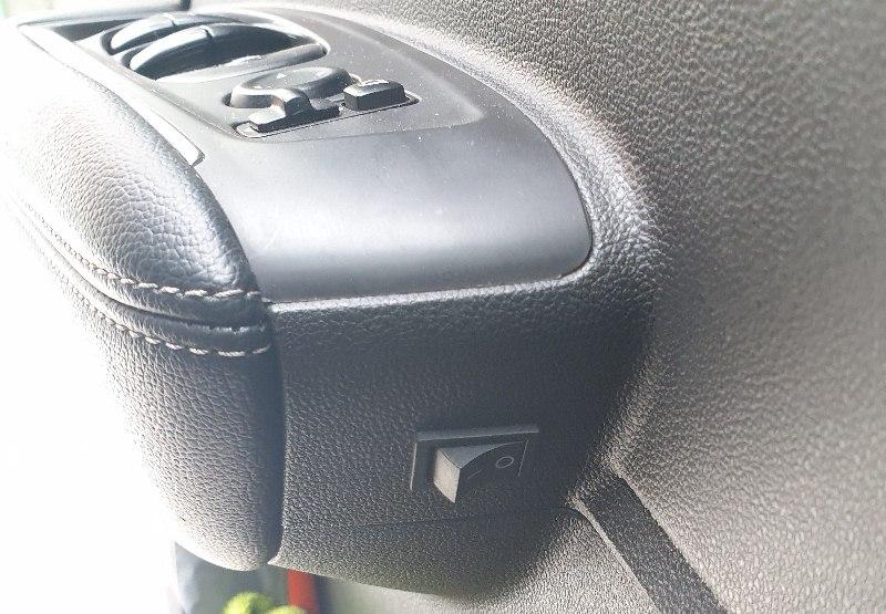

Ну и выкладываю фото кнопки отключения авторежима сворачивания зеркал. С места водителя, да и вообще данный выключатель не видно20191204_122004.jpg.976c0e131281b8414cd0295cd050b318.jpg
Изменено пользователем AAKrupin
В браузере Мозила проблема была выложить фото
2 часа назад, AAKrupin сказал:
У меня закрывается сначала заднее правое, затем заднее левое, потом переднее правое и напоследок водительское. Такой же порядок?
При автозакрытии порядок такой же, перепутаны "курки". Открываешь левое - открывается правое и наоборот.
Нормально! Я думал ставить в районе подсветки ниши, даже тумблеры купил (круглые, чтобы легче врезать), но так и не поставил.

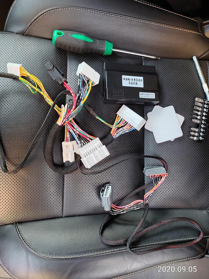

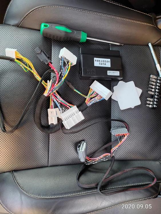

Поддался на распродажу 11.11 и заказал этот блок на алике всего за $17,52 :sun_bespectacled:
Сегодня забрал с почты. Выглядит, правда, уже немного по-другому:
Будем надеяться, что просто модернизировали слегка.

Понравилась идея @AAKrupin с установкой доп выключателя этой автоматики на случай сильных морозов, пока, правда не совсем понял, какой провод он размыкает - думал, что питание 12В (красный провод), но вроде не так?

В 21.05.2018 в 11:28, Мышун сказал:
Перед установкой нужно немного доработать и окультурить жгут, идущий в комплекте:
Было:
Стало:
У меня такого нету в оригинале...
7 часов назад, KVY сказал:
У меня тоже такого нет. Это @Мышун сам делал для аккуратности монтажа. Я, чтобы не резать провода, купил на Алике Т-образные коннекторы. Пока не было время установить. Так что можем скооперироваться!:drinks:
17 часов назад, KVY сказал:
Для полного отключения нужно размыкать провода, идущие к замку и зажиганию. Если нужно только отключение складывания с сохранением раскладывания, то размыкать только провод идущий к замку.
Питание размыкать нельзя, штатное складывание работать не будет.
Я одним выключателем рвал цепь сразу на раскладывание и складывание, чтоб автоматика вообще не работала

18 минут назад, AAKrupin сказал:
То есть у Вас выключатель на 2 пары контактов?
Все верно

4 часа назад, KVY сказал:
Например такой: KLS7-024-201011BB (SWR45, R19-20BBBT)
5 часов назад, Мышун сказал:
Блоки универсальные, главное, чтобы разъёмы были для нашей машины, по фото очень похожи.
Он самый
25 минут назад, AAKrupin сказал:
Он самый
Я искал аналогичный круглый, чтобы не вырезать, а сверлить, но нашёл только на одну контактную группу.

Купил блок
https://a.aliexpress.com/_eMOmzJ
Складывает/раскладывает зеркала. Поднимает опускает стекла. Все стеклоподъёмники теперь автоматические. Установить просто. Паять/резать/скручивать ничего не нужно, все на разъёмах, все подходит. Разъёмы вставляются плотно.
Брал за 3200. 7 дней до СПб. Фото добавлю чуть позже.
2 часа назад, leogtx сказал:
Купил блок
Подскажи, все заявленные продавцом функции работают от штатной ключ-карты или отдельный брелок управления идёт в комплекте?
1 час назад, Demmons сказал:
Все с родного ключа.

блок и проводка

Установить просто
Коллега, а можно подробную инструкцию по монтажу для гуманитария (ев)?:read:

9 часов назад, Саня провизор сказал:
я фоток наделал, пока "нипоняль", как сюда в один пост все выложить, ограничение размеру вложений :(
8 часов назад, newmaxs сказал:
А ещё вопрос, все стеклоподъёмники автоматические, но функции против защемления нету?
"Антизащемление" работает, но конечно же не так как на водительском, то бишь вниз не отезжает, просто останавливается. Не знаю, правильно ли вообще в таком случае называть "Антизащемлением" ))
7 часов назад, Flint109 сказал:
А будет ли закрываться люк на крыше? И еще пара вопросов, какой алгоритм работы: 1. только складывание зеркал или это совмещено с обязательным опусканием стекол? 2. есть ли возможность при постановке на охрану  в зимнее время не использовать функцию складывания зеркал?
Люк не будет закрываться, блок подключается в между фишками блока управления слеклоподъемниками, зеркалами и замком двери. Так сказать в разрыв цепи навесного оборудования в двери водителя.
1. Зеркала складываются сами, когда отходишь, или жмешь "закрыть" на ключе. Раскладывает когда завожусь. На автозаводе не раскладывает, только после когда уже сам заведешь.
2. Если только физически родную фишку перекидывать. Ну или кнопочку Выключателя мутить на цепь зеркал, что отключать складывание/расскладывание. Кнопку на подобие, как AAKrupin делал. Или не париться, пусть все время шевелит ушами))
из полезного, можно с ключа приоткрыть окна (за дифлекторами не видно что приоткрыты)
