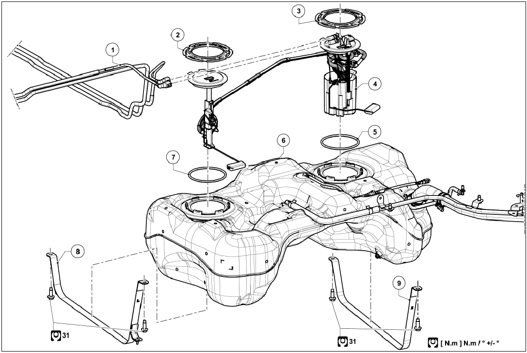

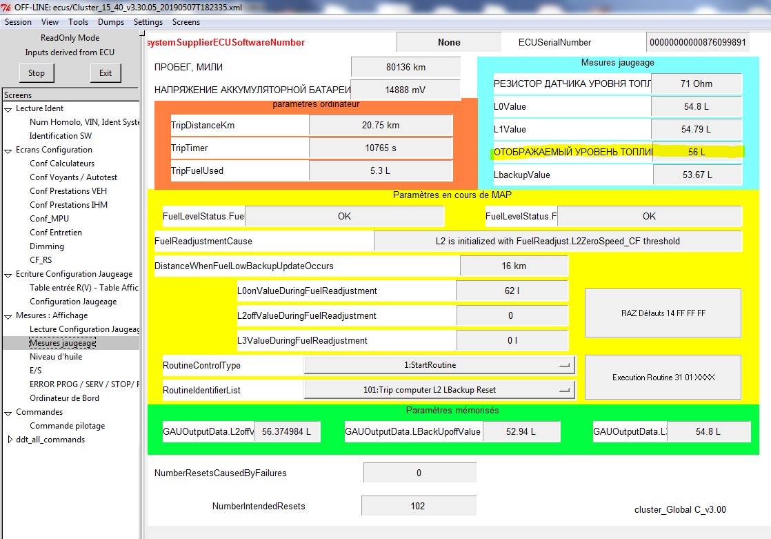

Бак литров на 66. Но - у нас два бака, связанных между собой "перемычкой". И каждый бак имеет свой измеритель уровня. Далее - контроллер приборной панели (название - условное) обрабатывает сигналы с двух датчиков уровня топлива и выводит некую интегрированную информацию на индикатор. Отсюда и бывают "фокусы" - заправился казалось бы полностью, смотришь на индикатор - бак не полный, поехал - и уровень топлива повышается.
На предыдущих Колеосах-1 это проявлялось очень сильно, в соответствующей ветке форума "Рено 4х4" мы это лет 10 назад обсуждали.
У меня с заправкой всегда проблема/нюанс - пистолет ТРК периодически отщелкивается, т.е. нельзя вставить пистолет и ждать пока он отщелкнется при заправке "до полного", приходится дросселировать подачу вручную.
22 минуты назад, AlexandrPolonsky сказал:
Иллюстрация к написанному:

Мне кажется, что причины две:
- первая это сильный напор струи в шланге ТРК;
- вторая  это недостаточная вентиляция бака машины, особенно если длинная и изогнутая трубка от заправочной горловины до собственно бака, в нашем случае - это правого бака, как хорошо показал @Мышунв предыдущем сообщении.
Топливо под напором идет в заправочную горловину, далее по соединительной трубке (длинной и изогнутой) оно должно поступать в бак, вытесняя воздух. Но воздух не успевает выходить, топливо стоит в этой трубке и срабатывает клапан на пистолете ТРК.
Это на машинах с одним баком. У нас все сложнее - топливо должно перетекать в бак по левому борту, оттуда должен также вытесняться воздух, он не успевает выходить и опять же - стоит топливо в соединительной трубке и в двух баках разный уровень топлива.
У предыдущих Колеосах-1 (особенно ф.1) это приводило к следующей ситуации - включаю "зажигание", опрашиваются датчики уровня топлива в двух баках, а там разные показания! Контроллер приборной панели приходит в изумление и начинает отрабатывать ошибку. Первоначально на приборной панели мы видим уровень топлива до заправки (о, ужас!, куда оно делось, деньги то заплачены! а бак практически пустой!), потом в течении минут 15-20 указатель уровня топлива на приборной панели очень медленно ползет вверх.
У нас, на Колеос-2, это явление тоже есть, но существенно меньшее и практически незаметно, кто-то из форумчан говорил, что такое бывает, если при заправке машина стоит под уклоном на один борт (разный уровень топлива в баках).
Кстати, на дизельных и бензиновых версиях разные горловины и разные баки. С горловиной примерно понятно:  у дизеля диаметр больше, но и в баках есть какие-то отличия, возможно, и объем плюс/минус разный.

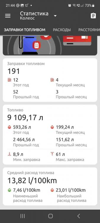

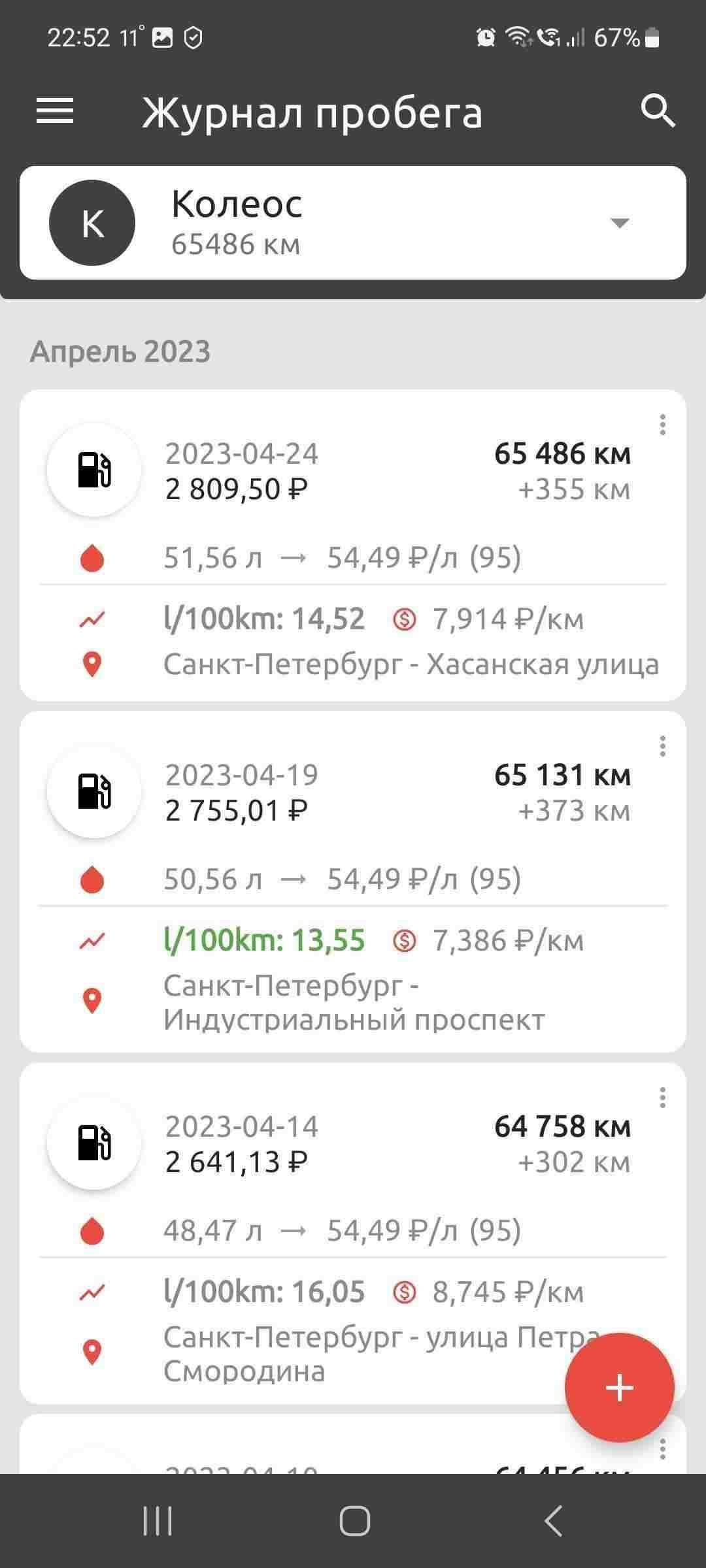

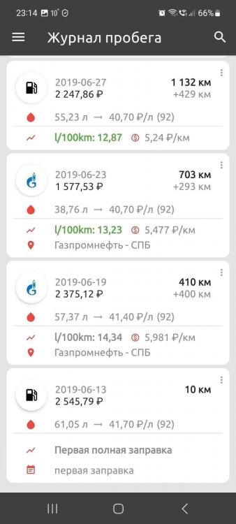

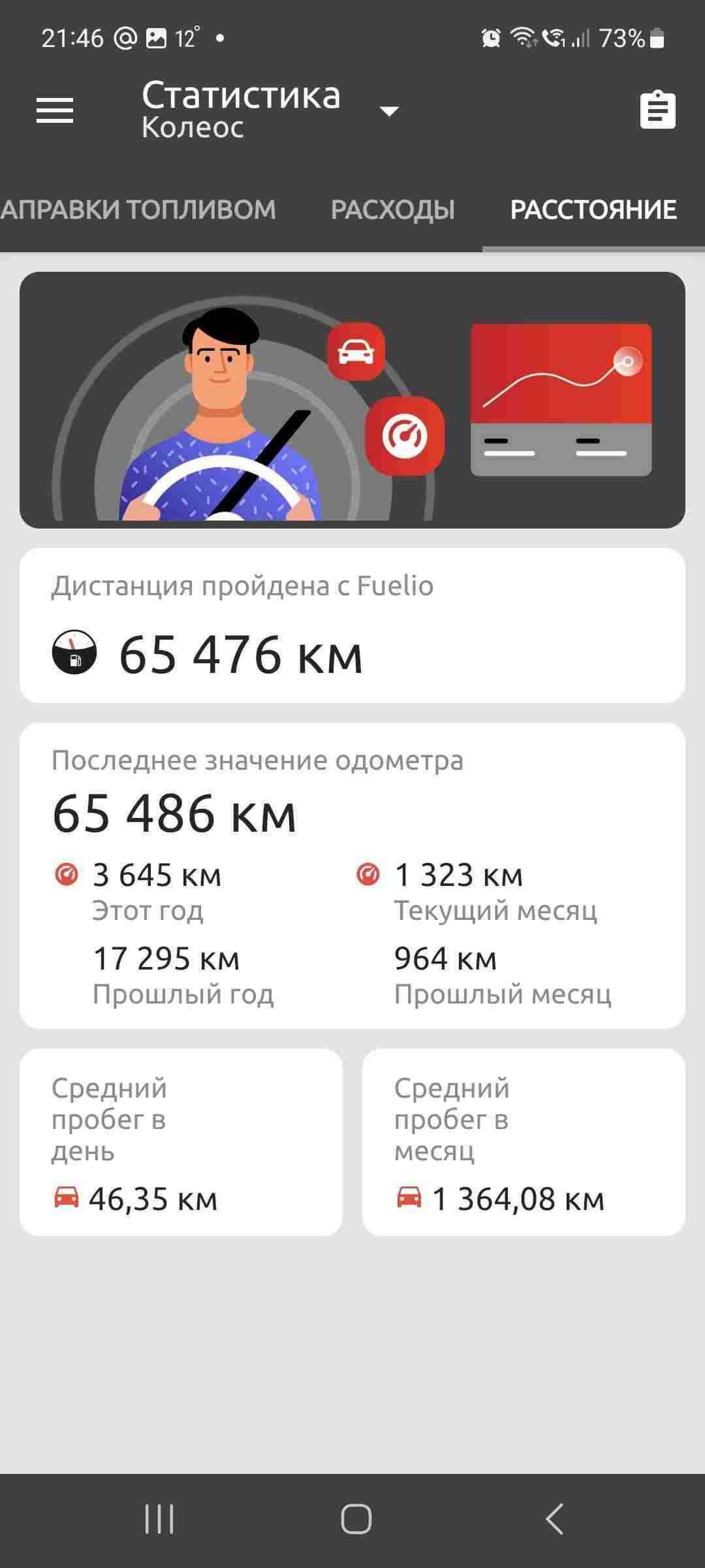

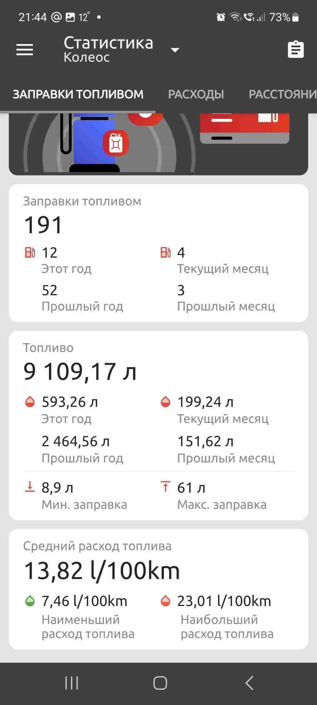

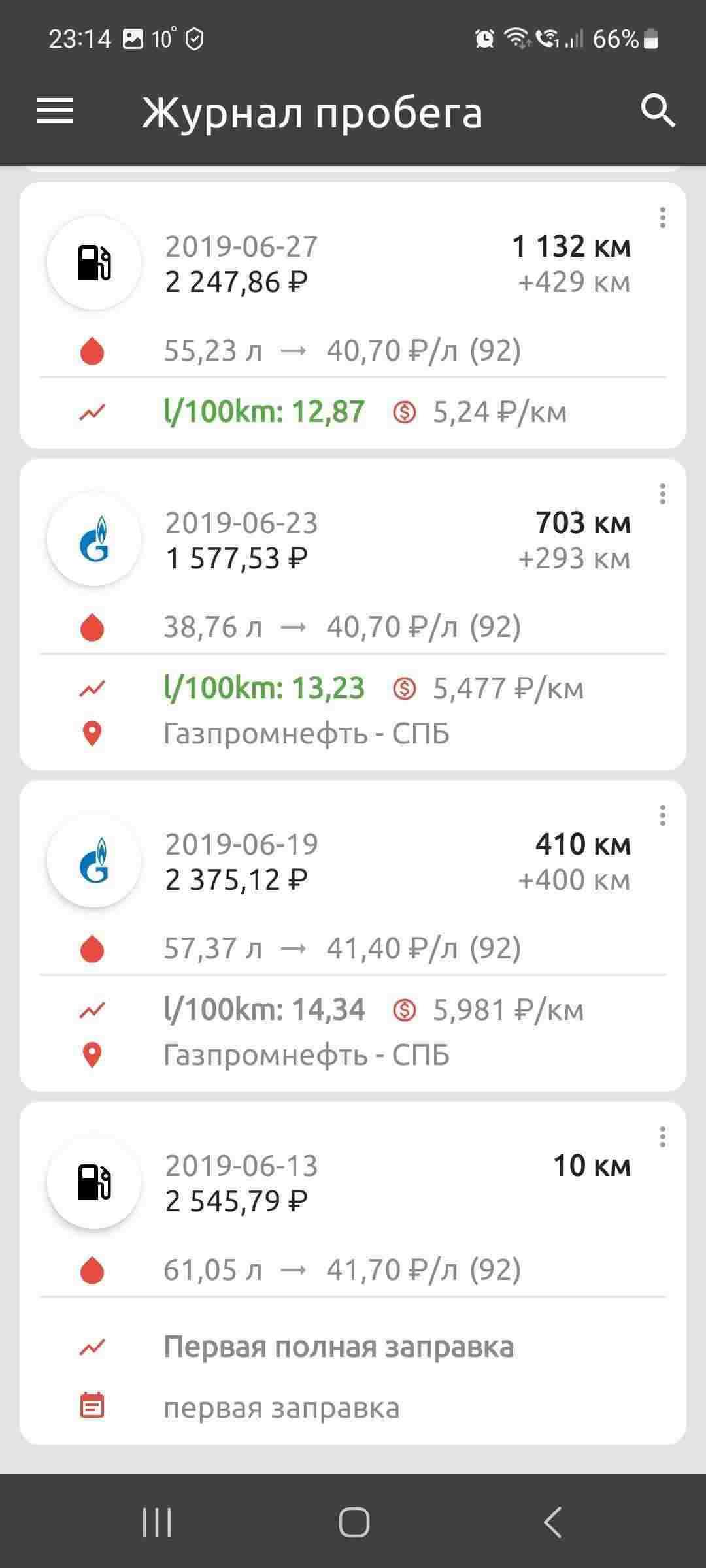

После последнего сброса средних показателей в бортовом компьютере у меня набежало около 9 тысяч километров.
Бортовой компьютер у меня тоже сейчас показывает 13,5 литров / 100 км. Среднюю скорость к сожалению не подскажу, не смотрел,
Есть другая статистика. Статистика по заправкам с момента приобретения авто. Там средний расход выдает 13,82 л / 100 км. Это около 65 тыс км и 9 тыс. литров топлива.
Это 2,5 литровый мотор, без всяких режимов "ЭКО" и "2WD", так как этими режимами, практически не пользуюсь.

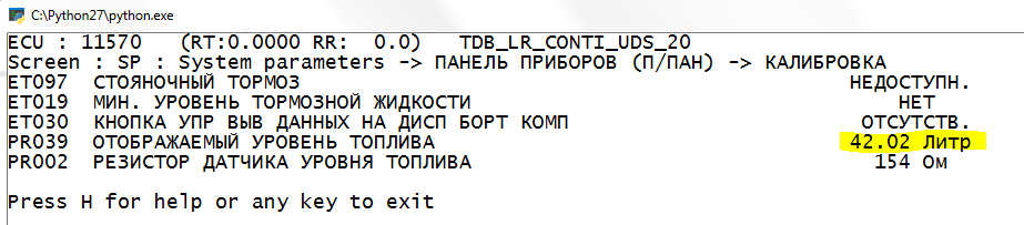

А есть какая-то возможность посмотреть остаток топлива в баке в литрах?
52 минуты назад, asi сказал:
Только с помощью Пирена или ddt и всё равно это будет цифра, полученная пересчетом показаний поплавкового датчика, который не отличается высокой точностью.

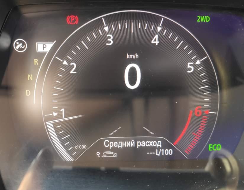

да, расход 12, средняя скорость 25. Также прикладываю фото с боротовой панели)
Это при 2WD и включенном режиме старт-стоп)
Ну так единицы измерения км/л, а не л/100км.
В переводе выходит около 8.3 л/100 км.

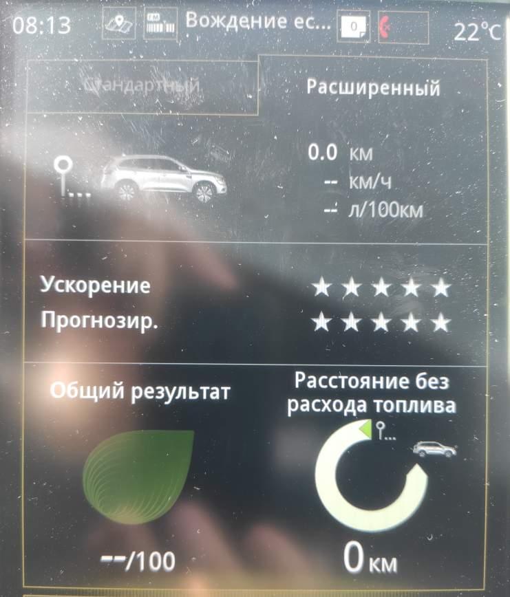

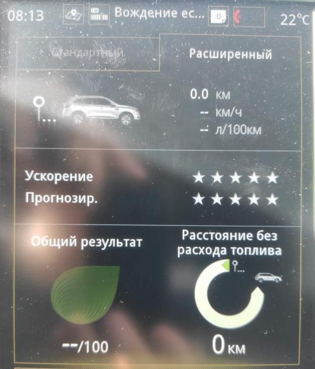

Такая же фигня... По БК средний расход за месяц - 9,3 л/км, по чекам 10,5.... 40% город, остальное трасса... мыслей было много начиная от недолива бензина на АЗС, до туповатого алгоритма работы счетчика расхода, который на холостых не учитывает расход вообще.
P.S. кто-нибудь сможет мне объяснить, что означают "Ускорение и Прогнозир." со звездочками...
4 часа назад, Минус сказал:
Стильезды
14 часов назад, ANDRIJN сказал:
Стильезды
Спасибо. Отличный ответ, очень информативный и, главное,  развернутый...
6 часов назад, Минус сказал:
А что там запутанного? Давишь на тапок, ускорение будет краснеть и стрелка пойдёт вверх. Начнёшь резко на тормоз давить, прогнозирование так же ползёт вверх. Так, что, не лихач)
