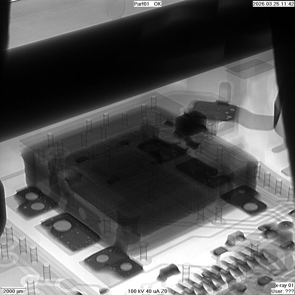

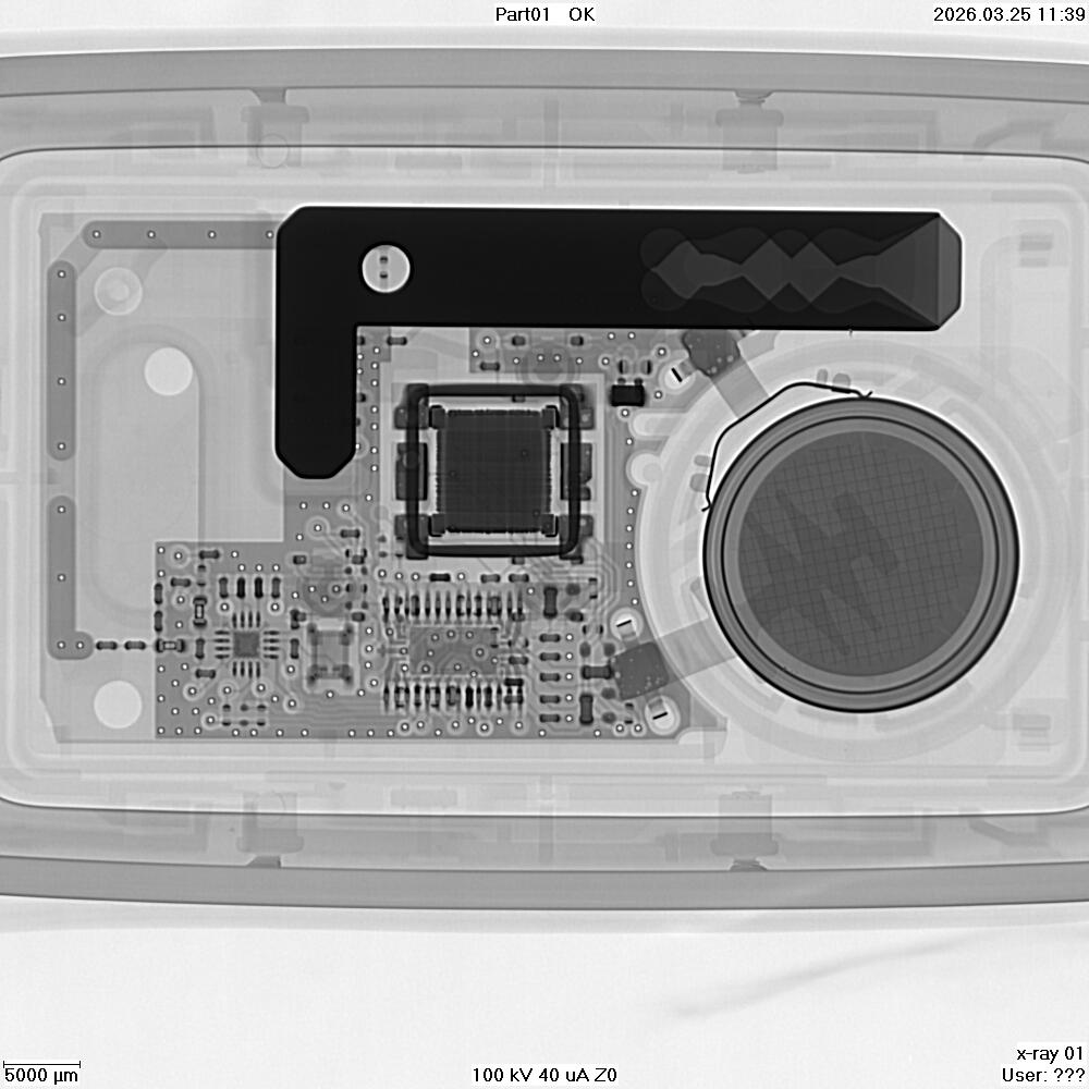

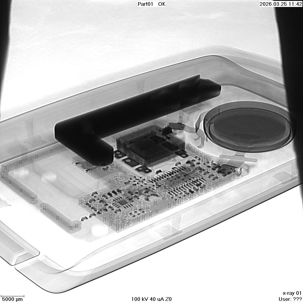

В  середине дня в центре города  зашёл в магазин, а потом не смог открыть машину. Открыл ключем, поднёс ключ к кнопке, не видит ключа.  Достал запасную, не видит. Сдохли все. Хорошо была третья.
У меня практически такая же хрень, только без ошибок случилась в прошлый вторник. Поменял 2 батарейки, не помогло, посидел минут 10, обдумывая дальнейшие действия, и вдруг всё само восстановилось. Ошибки почитал, их нет. Дома проверил батарейки - на всех 3В. До сих пор не знаю что было. Единственная версия - мощная "глушилка" рядом, но не настолько же мощная, чтобы вообще не срабатывало!?
21.03.2026 в 13:03, Putnick сказал:
А теперь интересное- загорелся жёлтый ключ и надпись проверить систему снижения токсичности. Приехал, заглушил.  Через полчаса завёл, надписи нет. Теперь вопрос, это случайность или к чему то надо готовиться?
"проверить систему снижения токсичности" может писать при совершенно разных проблемах, это универсальное сообщение при некритичных проблемах с двигателем. Точнее станет понятно если почитать ошибки. 99%, что ничего страшного
У меня не так давно была один раз такая ошибка, при этом при прогреве на секунду просели обороты, а дальше всё нормально. Почитал ошибки - "Пропуски зажигания", думал уже готовится к чему-то, неделю пребывал в напряге, но ошибка больше не появилась.
22.03.2026 в 23:12, Мышун сказал:

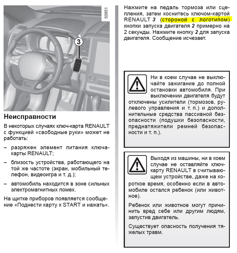

Действительно, странно. Тем более, что "свободные руки" (СВ) и запуск двигателя поднесением к кнопке (в старых машинах нужно было ключ-карту вставить в специальный слот) работают на разных частотах. У меня несколько раз система СВ не срабатывала на открытие машины и запуск двигателя, в одном месте, похоже, были мощные радиопомехи, а в другой раз - подсевшие батарейки в ключе, тем более я его подморозил зимой в наружном кармане куртки.

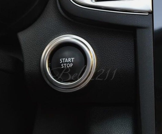

На мой взгляд - при поднесении карты к кнопке Старт/Стоп двигатель должен заводиться всегда.
2 минуты назад, AlexandrPolonsky сказал:
Это если антенна находится у самой кнопки. Но она может размещаться и в другом месте.
Я тоже считал, что этого достаточно, но никогда раньше не пробовал запускать без батарейки в карте.
Сообщение "Поднесите карту..." было, но какой стороной я прикладывал карту не знаю (она в кожаном чехле и где там логотип я не помню), к тому же у меня имеется металлическое кольцо вокруг кнопки, точно не помню, но, вроде, оно не штатное и было наклеено мной. Возможно, всё это помешало запустить двигатель.
6 часов назад, Мышун сказал:
Интересно, конечно! Машиной пользуюсь уже 9 лет, а инструкцию так и не прочитал. Я одновременно держал карту около кнопки (какой стороной -неясно, т.к. карта в чехле) и одновременно нажимал на кнопку и думал, что это очень неудобно - в предыдущих машинах был слот для карты.

9 часов назад, Мышун сказал:
Посмотрел: логотип там где нет кнопок. Под внешней крышкой всё закрыто другой полупрозрачной крышкой, нефига не видно.
Если не забуду - посмотрю на рентгене, если там RFID (пассивная радиометка), то это будет видно.

Сделал рентген карты. Четко просматриваются 2 катушки по центру: кольцевая и с намоткой крест накрест.
Первая, скорее всего используется при запуске поднесением к кнопке (очень похожие антенны встречаются на бесконтактных картах и RFID метках), вторая, вероятно, антенна для системы "свободные руки".
Снимки под спойлером:

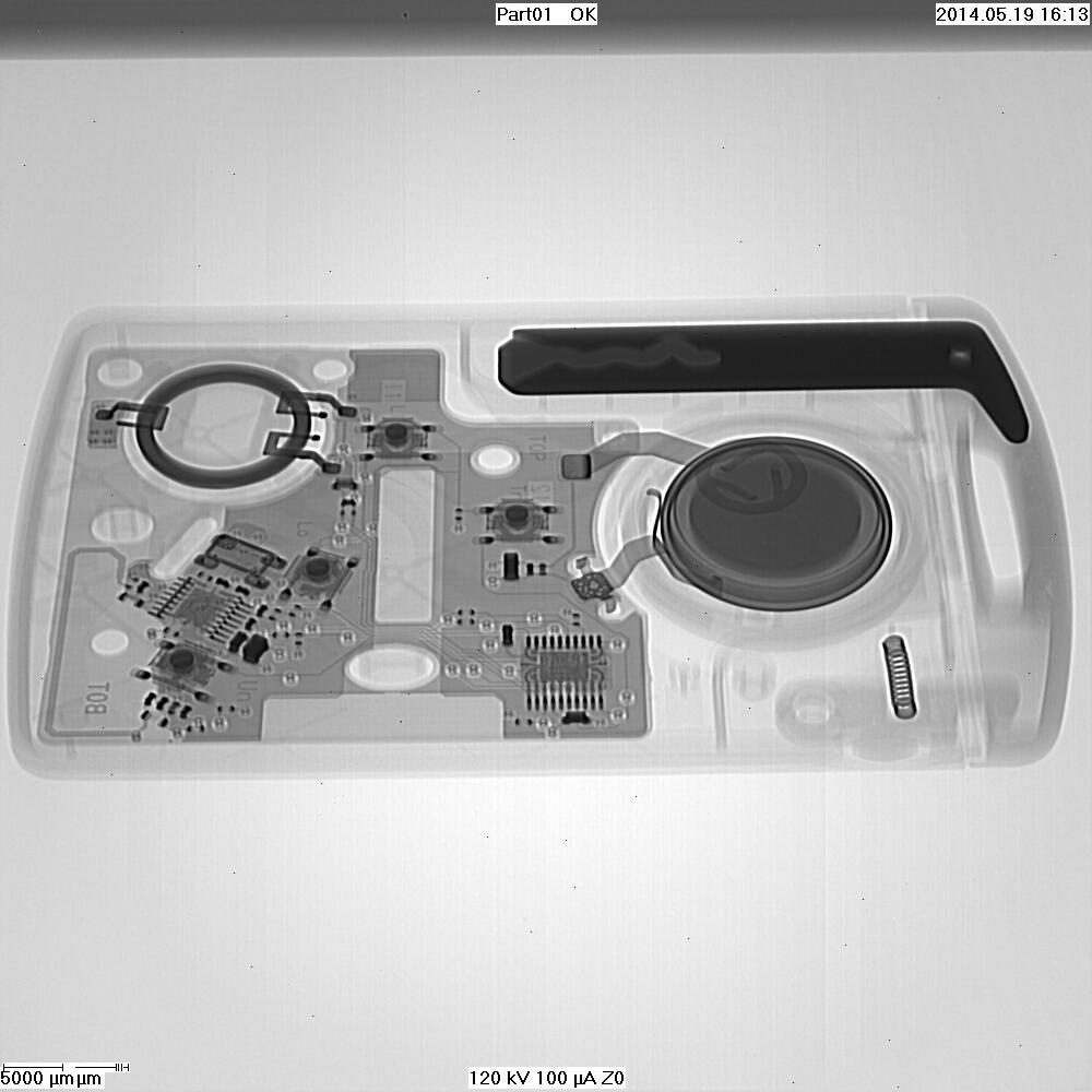

Для сравнения - снимок карты Сценик3 без функции "свободные руки". Видно, что антенки в левой части снимка совсем маленькие. Там карта работала только при установки в слот, но даже без батарейки.
Склоняюсь к тому, что у меня движок не запускается при прикладывании карты из-за железного кольца, которое я когда-то давно наклеил вокруг кнопки.
