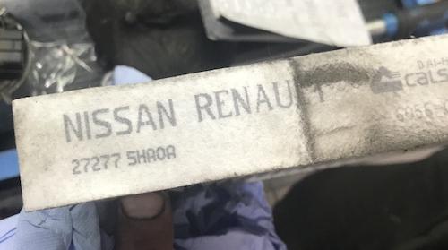

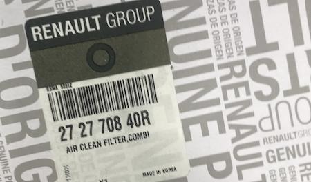

Вобщем хочу отправить для инфы в шапке:
вытащенный фильтр салона из машины с дизелем имеет артикул 272775HA0A (в интернет-магазине isnext по этому номеру бъется цена 235 тысяч рублей. уж не знаю что это там продают такое :o)
Но и возможно тот который в шапке указан тоже подходит. А мне вообще чуть другой поставили, он правда чуть тоньше по толщине почему-то. Но мастера уверили что по запчастям бьется именно так: 27 27 708 40R, и если будет норм, претензий-так то нет.
PS: куда-то у меня кнопка скрывающая часть текста делась, так что простите уж, фотки получается только так.
PPS: дизелисты, заказывайте расходники сильно заранее, например передних тормозных колодок на центральном складе что? правильно, нету. :)   И настаивайте, чтобы мастера внимательно проверяли каталожные номера. Чтобы они подходили под авто по VIN коду или еще там что они проверяют.  Пусть три раза минимум вам кивают на ваш вопрос "точно ли подходит"!  Машины отличия сильные имеют как с прошлыми колеосами дизельными версиями так и с нынешними бензиновыми, а поскольку, как я понимаю, раньше таких проблем и отличий не было в з/ч, вот и привычка у специалистов сильна сказать "да, запчасти есть", а по факту они не подойдут.
 Дилеры, читающие эту ветку, обратите внимание на это тоже пожалуйста!  скоро к вам поедут те, кто, как и я выбегают 30-40-50 тысяч пробега. Уже надо держать запас расходников, хотя бы под проданые вами же дизельные машины! Я, например, привезу уже 45 в августе, а под новый год ТО60 (с желаемой заменой масла в коробке) и наверняка еще раз колодки (как минимум задние тоже) менять захочу/надо будет. Чтож мне каждый раз за запчасти и расходники биться?

У меня тоже стоит с завода 272775HA0A, писал об этом в теме климат-контроль
2 часа назад, PeterZ сказал:
Вам поставили фильтр от первого Колеоса. Из за меньшей толщины плотного прилегания фильтра к испартителю не будет.

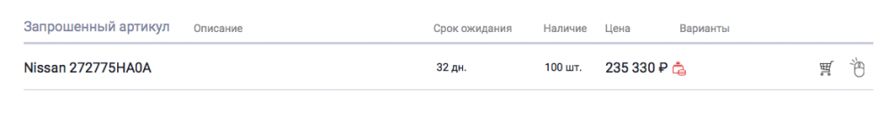

13 minutes ago, Мышун said:
Кстати, по этим параметрам фильтр салона,установленный на заводе (272775HA0A), это просто шедевр фильтростроения (без иронии): плотный, тяжёлый, отлично восстанавливающий форму после сминания, имеет полимерное армирование. Жалко, что фильтры 272779564R, обычно устанавливаемые на ТО, совсем не такие.

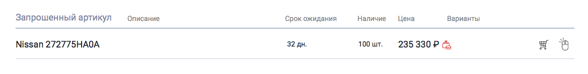

да, точно, мощнейший фильр!
наверное поэтому он в isnext и стоит 235330 рублей :laugh:
PS: я чтобы, если поправят, не быть голословным вот так положу скриншотик :)
Изменено пользователем PeterZ
Только что, PeterZ сказал:
наверное поэтому он в isnext и стоит 235230 рублей
Ничего себе. А в Экзист он в 80 раз дешевле, всего 3 тыс.руб:
https://www.exist.ru/price.aspx?pcode=272775HA0A
39 минут назад, PeterZ сказал:
Это может за 100 штук?
да наверняка накосячили при заведении. и воткнули одной партией.
Но вообще это показывает типа "складские остатки". Цена всегда там была за еденицу. Остальные-то товары нормально отображается,  да и вообще я регулярно у них что-то да покупаю всегда. У меня не только почти новая рено есть.

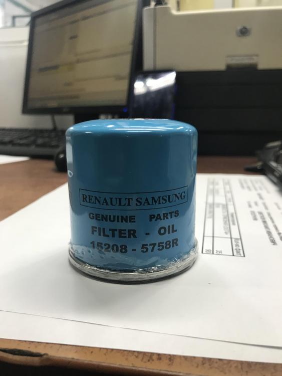

Вы приводите какой-то форумный трындёж 8-ми летней давности, как какой-то показатель качества фильтров. Потрындели и разошлись. Ни то механик не докрутил, ни то звёзды сошлись не так, ни то ещё чего. Во всяком случае, пообсуждали неведомо что 8-мь лет назад и забыли. Насчет того, что в коробке с фильтром Рено находится фильтр Ниссан, Вы также неправы. Там давно находиться оригинальный фильтр Renault Samsung. Производит его крупный корейский производитель автокомпонентов Sewon. Этот же фильтр применяется и на других двигателях Рено, имеющих ниссановское происхождение, и никаких течей на сотнях тысяч машин нет. Кстати, ниссановский фильтр, который Вы так ругаете, один в один применялся на автомобилях Хонда. Того же производителя и той же конструкции. А ведь про запчасти Хонды Вы тут не раз писали с придыханием, что они супер качественные )) Все сравнения должны быть по объективным параметрам, в частности для воздушных фильтров это вес. Т.к. он определяет количество слоёв бумаги и площадь фильтрования. Не думаю, что Вы взвешивали оригинал и фильтр Манн.

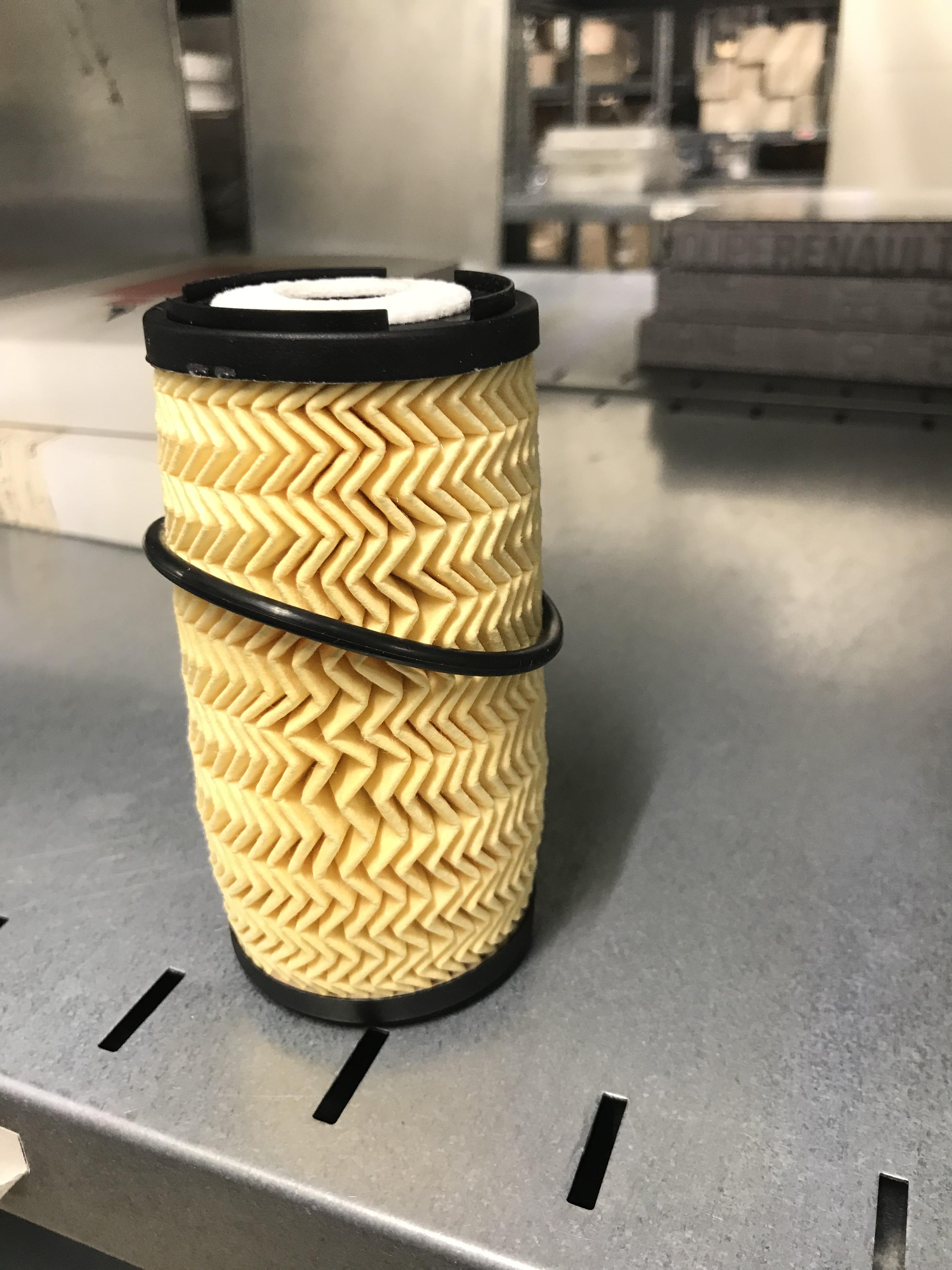

Также Вы забываете, что на Колеосе применяется второй масляный фильтр - для дизеля. Именно его обсуждали с уважаемым PeterZ. Этот фильтр производится SOGEFI   и имеет фирменную шевронную укладку. Фото фильтров ниже:

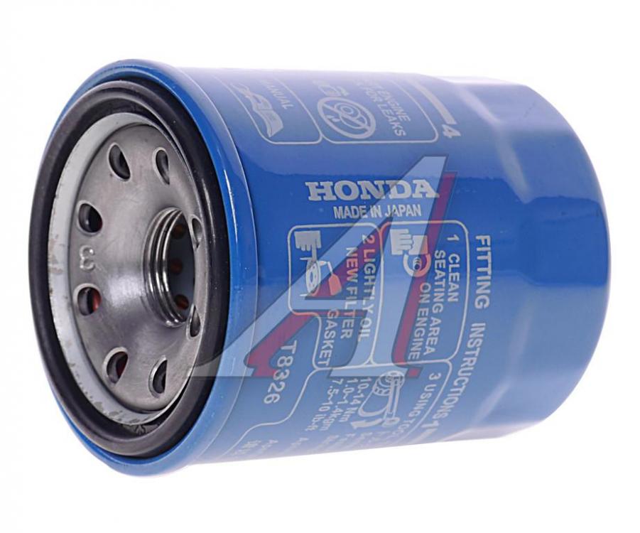

Это для вас "трындеж", т.к. это не вы, понадеявшись на дилерские запчасти и их же прямые руки, в -30 пытались что-то сделать с текущим фильтром, находясь в Лапландии в 150 км от ближайшего автоподъемника.
И, да, у Хонды невозможно представить себе масляный фильтр с "круглым" уплотнителем, даже от того же самого производителя.
Кстати, можно фото этого нового корейского фильтра со стороны резинки? -)
19 минут назад, E'gen сказал:

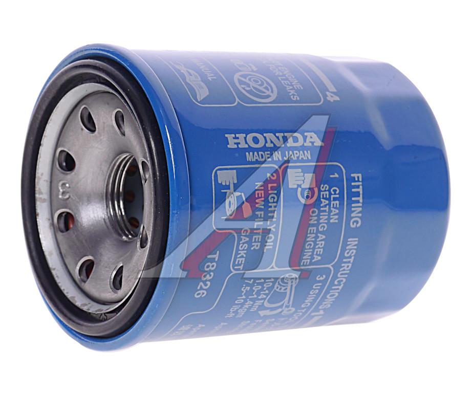

3. Аналогичный фильтр кроме Рено и Ниссан используют Хонда и Митсубиши. Причем все японцы используют одну и ту же конструкцию одного производителя. На Рено подобный фильтр  используется на множестве автомобилей (Логан, Дастер, Каптюр, Колеос). Уверенно можно говорить, что по дорогам России ездит сотня тысяч машин с подобной конструкцией фильтра. Где массовая проблема? А ведь у нас множество регионов, где температура как в Лапландии несколько месяцев в году.
4. Теперь предположим, что дело было всё же в фильтре. Но тогда что мы обсуждаем? Фильтр на автомобилях Рено давно другого производителя (уплотнительное кольцо тоже круглое). С ним есть зафиксированные проблемы, или мы толчем в ступе воду восьмилетней давности?
19 часов назад, E'gen сказал:
Мы пришли к выводу, что дело было в сочетании круглой формы и материала резинки.
5. Объясните мне с технической точки зрения, чем плоха круглая форма уплотнительного кольца. Видимо в Хонде, Рено, Ниссане и Митсубиши отсутствуют особые тайные знания, которые есть у Вас?
1. А кто сказал, что проблемы больше нет? Дело в том, что её просто трудно обнаружить, нужно сочетание многих факторов: низкая температура, чистый снег под машиной и/или наблюдение со стороны. Вы часто холодной зимой при запуске машины сразу лезете под бампер? Я лично нет.
2. Спасибо, я в курсе. К сожалению, не всегда могу спланировать свое местопребывание даже на следующий день. Но при -18 тоже масло 5w30 было виновато?
3. Покажите, плз., фото оригинальных фильтров Митсу или Хонды с круглым уплотнителем.
