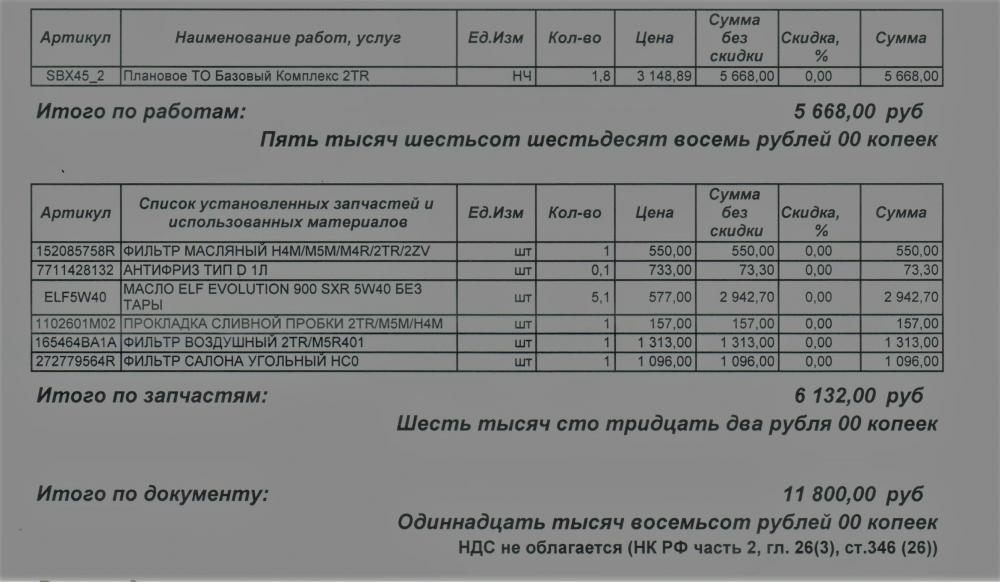

Сегодня прошел ТО-1 в Петровском на Софийской. Стоимость 11800 р.
18 минут назад, AnatoliyV сказал:
заказ-наряд с деталями и ценами в студию!
1 час назад, StrAn сказал:
МАСЛО ELF EVOLUTION 900 SXR 5W40  -  5.1
Странно, мне казалось, что на замену в этот движок идет 4,6л масла... (ага, и в шапке темы тоже 4,6л)
Изменено пользователем StrAn
6 часов назад, StrAn сказал:
Ага. Мне тоже странно. Омский дилер именно 4.6 литра заливает.
Куда ещё пол-литра потратили? Или приписка? :mail1:
Изменено пользователем Olav66
1 час назад, Olav66 сказал:
Да, по документам должно быть именно 4.6, но возможно это соответствует нижнему уровню масла по щупу. Реально при разливе из бочки никто литры не считает, а наливают до нужного уровня.
Нужно обязательно проверить по щупу, что уровень масла не превышен.
Реально при разливе из бочки никто литры не считает...

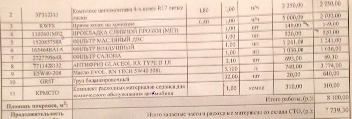

Мой пример ТО 15000, бензин 2,5 (вместе с колесами).
1 час назад, dim-ka сказал:
Мой пример ТО 15000
У меня, если честно, чуть глаза на лоб не вылезли :  при шиномонтаже 4 колес Вам навесили  32 грузика ???  Или я что-то неправильно читаю?
Это, наверное, только на совсем убитые колеса можно столько навесить...
11 минут назад, StrAn сказал:
Колеса я вроде за 15 тыс. не убил. Стоимость шиномонтажа фиксированная, добивают в документах до нужной суммы. Реально, конечно, столько нет.
