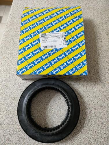

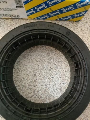

Номер опорного по VIN на мой Колеос 2.0 бензин 543258271R цена 2.330 р/шт, на Колеос 2.5 бензин тоже этот номер 543258271R
Аналог Emex показывает
NTN / SNR M26810 по 1.700 руб/шт
ОПОРНЫЙ ПОДШИПНИК СТОЙКИ MC PHERSONA

При очередном ТО поменял опорные подшипники передних амортизаторов.
Поставил SNR M26810.
