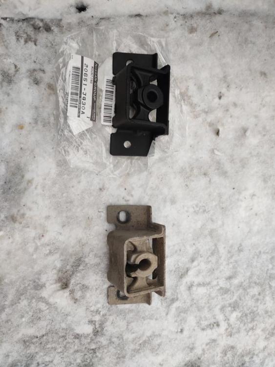

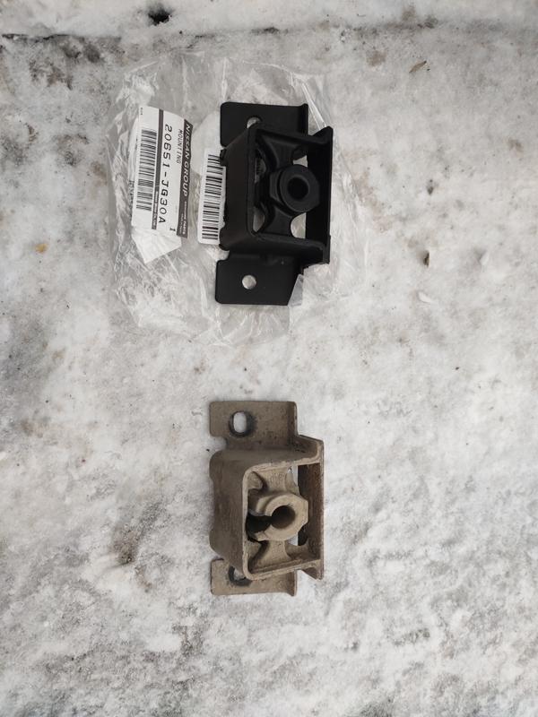

Вобщем сам делал ТО6 на 90000 и заметил такую проблему - на выхлопной системе после катализатора и демпфера идет труба в глушитель. Так вот после демпфера стоит опора резинометаллическая. У меня развалилась совсем.  Коды для заказа 20651JG30A-Nisssan, 206515032R -Renault, есть еще Renault Чайна, но должны подойти. По цене 3760, если неделю ждать можно было 1000 сэкономить. Позже добавлю фото до и после.
Изменено пользователем Викtор
Поменял сегодня, по времени минут 20. Неудобно снимать и одевать на штырь плюс оттягивать трубу глушителя.
20651JG30A

Добрый день! Мне тут кронштейн выхлопной трубы приговорили Renault 20 65 150 32R. Нашел только на exist за 6800р. Неужели аналогов нет? Как он хоть выглядит, можете картинку из диалоджикс скинуть? Спасибо!
5 часов назад, AlexCher сказал:
Двумя постами выше сложно прочитать отчёт человека?
3 часа назад, Colins сказал:
Спасибо что не послали!
07.02.2023 в 00:15, AlexCher сказал:
Главное что помогло ))

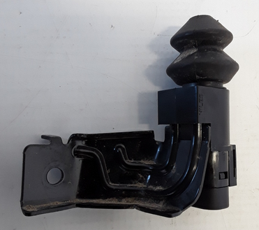

Доброго дня!
Нужен концевик капота. Подскажите, пожалуйста, каталожный номер.
Колеос 2 / 2019 / 2,5 / CVT.
23 часа назад, spb_stas сказал:
Доброго дня!
253623296R. Аналогов не знаю
А что с ним случилось (если не секрет)?

Выдает ложный сигнал об открытии капота.

Верно!
Использую, время от времени дистанционный запуск. И вот в какой-то момент, концевик начал капризничать.
В момент запуска, двигатель вздрагивает. вместе с ним вздрагивает капот, это передается на концевик, а он в свою очередь, по причине износа контактов или по какой другой причине, дает сигнал об открытии капота. В следствии чего команда на запуск двигателя отменяется и звучит сигнал тревоги.

Я действовал по той же логике.
В первую очередь посетил установщиков сигнализации. Было это весной 22 года.
Они проверив свою систему забраковали концевик.
Изменили его положение в состоянии "закрыто" (приклеили накладочки на капот в месте встречи капота с концевиком). И система работала без сбоев месяцев пять.
Затем проблема начала о себе напоминать. Сначала изредка. Достаточно было снять тревогу, повторить операцию и все работает. Со временем, проблема проявлялась чаще.
Самостоятельно обновил накладочки на капоте. Все заработало опять, но, надолго не хватило.
И вот сейчас, последние пару месяцев, охранка в журнале событий регистрирует при каждом запуске двигателя два события в одно время друг за другом "капот открыт", "капот закрыт".
Думаю все бесплатные варианты решения этой проблемы, я уже исчерпал и концевик, если он свое отслужил, пора отправить на свалку.

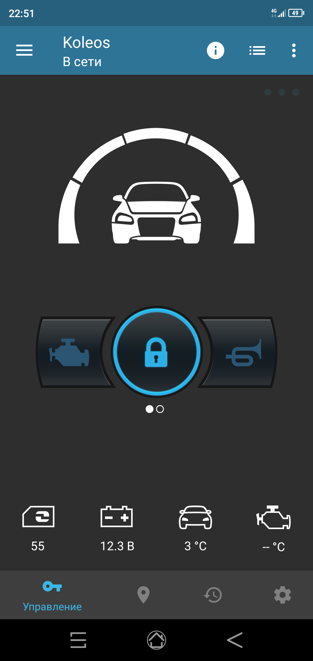

Вставлю свои 5 коп. - было то же самое, да почему было, бывает периодически. Сигналка - СтарЛайн м96, приклеил пяточку на капот для хорошего нажатия, отсоединял провод от концевика. Но в момент запуска - отбой, капот открыт.
Дело закончилось заменой АКБ оказалось - умер, перестал брать заряд. Поставил новый акб  и теперь, если просадка напряжения ниже 11,8 -  приходит сообщение от сигналки - капот открыт и отбой. Машина просто долго стоит без движения и вижу по датчику, как падает заряд, хотя ток утечки - добился - 0.02А. Сегодня ездил часа 4, хватит на 10 дней max потом точно не заведется, уже проверено и будет ругаться на капот.
Я бы взял тестер и перед запуском быстро померил напряжение холодного АКБ. Для успокоения совести.
Может где в глобальной настройке сигнализации, через usb разъем, есть параметр который надо заменить, но ниже 11,8 - заводиться отказывается и сразу меняет параметр на 11,3v
А приходишь в машину и заводиться без проблем.
Изменено пользователем DRED77
19 минут назад, DRED77 сказал:
имеется в виду падение напряжения в АКБ в момент запуска?
Ну, хотя бы после стоянки, перед запуском, узнать сколько volt на данный момент. У меня с кнопки и 11,3 заводит. А вот сигналка от 11,8 и ниже отказывается. Начинает орать ревун, приходит сообщение, что капот открыт.
Я так понимаю, что сейчас сильных холодов нет, у нас точно. Напряжение от мороза вроде не зависит, а вот ёмкость АКБ падает и чем он старше тем сильнее.
Спецы поправят если что.
Поэтому, если после ночи тестер покажет ниже 12v то дело видно плохо.
Можно замерить по прибытию на стоянку и утром, для динамики.
И да, сигналка после 11,8 даже не пытается завести движок, фары помигают как перед запуском и отбой, начинает выть.  И как тут мерить не понятно. А вижн меняет показание на 11,3.

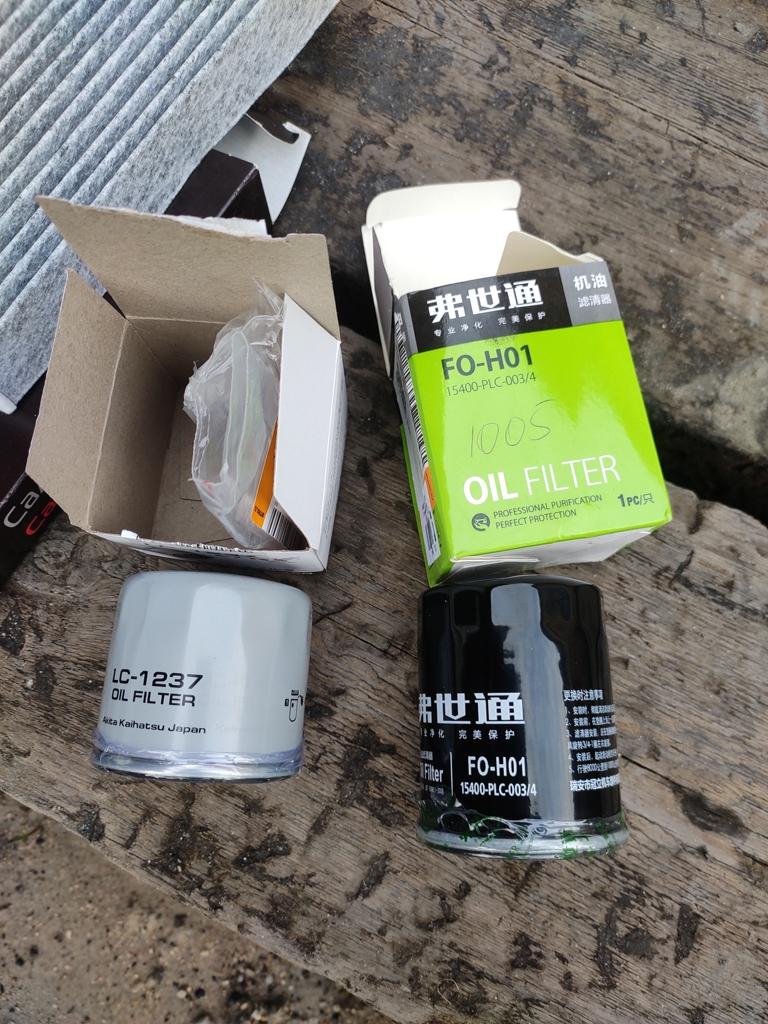

Приветствую, решил на следующую смену масла поставить фильтр MANN W610/3. По параметрам такой же как W67/1, но на дюйм выше, а значит дб больше площадь фильтрующего элемента.
Изменено пользователем MuLTec
https://www.club-renault.ru/forum/uploads/monthly_2022_04/1650206271865.jpg.9f319a7a320606dc65479f5c13b2e7ec.jpg
Вот наверное размером как я ставил китайский фильтр, но у китайцев пробег написан на 10000 км.
5 часов назад, MuLTec сказал:

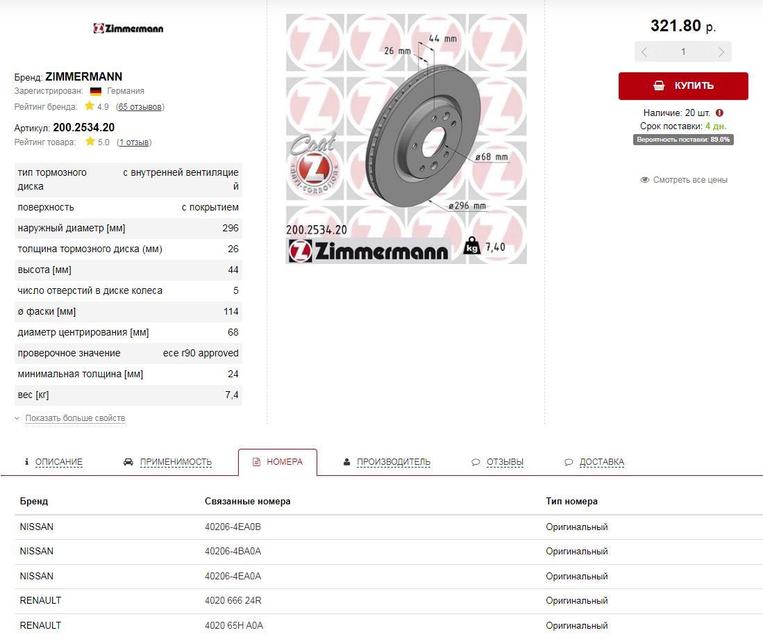

Ребята, на 2,5 бензин, Диск тормозной передний, какой номер оригинальный верный 402066624R или 402065HA0A?
Если верить ссылкам на TRW DF6786 то это 402066624R , а если Hi-Q SD4251, то это 402065HA0A и у них разная толщина диска указана 26 и 24 мм, соответственно. Под какой оригинал всё таки искать надо?
ps: VF1RZG00163326207
2 часа назад, andreykin сказал:
оригинал 402065HA0A
Начальная толщина 26 мм, толщина предельного износа 24 мм
TRW DF6786  - аналог, у меня сейчас они стоят.
Кстати, TRW - Made in China, но замечаний нет. Внешний вид и упаковка тоже достойная
Насколько я понял, эти 2 номера для поиска аналогов идентичны. Просто в разных базах они у продавцов высвечиваются на разные диски, хотя характеристики дисков идентичны. Пока не вобьешь в поиск
ZIMMERMANN 200.2534.20
на который выдаёт сразу 2 номера. Т.е. поле для поиска аналогов расширилось в 2 раза :)

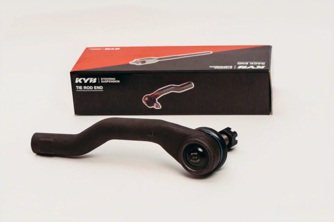

Всем ДВС. Взял в запас наконечники рулевые от Kayaba KTR1355 и KTR1356. С нашими дорогами думаю уже скоро подойдет замена, да и пробег почти 95. По цене 1320 за шт.  Менеджер проверенный, подсказал бы что не так. Упаковка вроде все достойно и пакет и коробка. Фото с инета, соответствует.

3 часа назад, Викtор сказал:
Ждём отзывов)
18 часов назад, andreykin сказал:
А что с ним не так? Размеры соответствуют оригиналу, Насчет аналогов, которые выдают магазины, в любом случае нужно проверять по разным источникам, ошибки бывают очень часто.
Кстати, отличия аналогов дисков могут быть в наличии или отсутствии отверстий под потайные винты для крепления к ступице. Нам они не нужны, на дисках 402065HA0A их нет, на TRW DF6786 есть, на Зиммерманах тоже есть, судя по картинке.
11 часов назад, Мышун сказал:
на TRW DF6786 есть,
А у меня они отличались друг от друга ещё и какими то проточками с торца.   На одном были,на втором нет.  По факту встали нормально.
16.03.2023 в 21:08, Викtор сказал:
А почему только наконечники?  Тяги тоже пора.

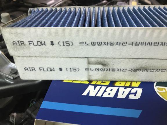

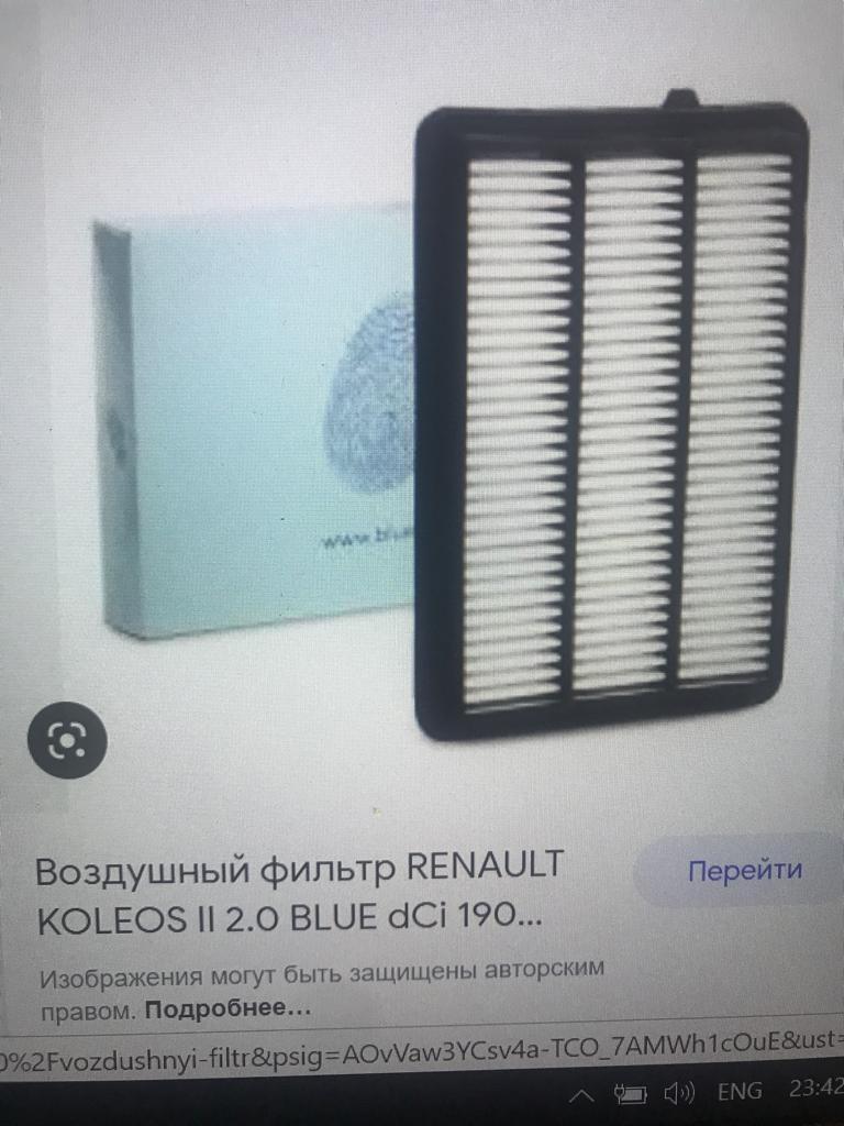

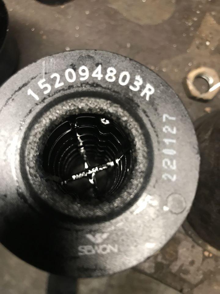

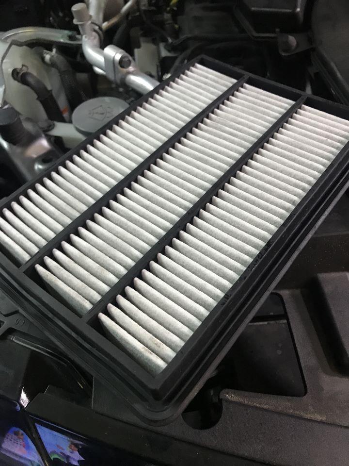

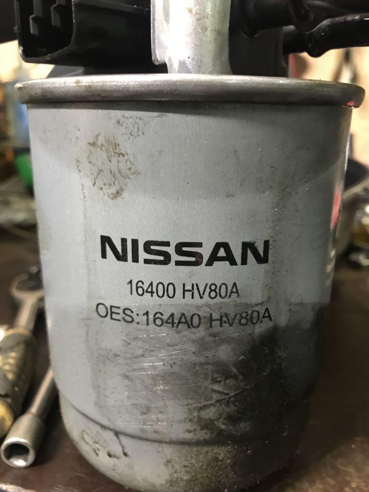

Привет уважаемым участникам форума!
Я купил Samsung QM6 2,0 Blue dCi (190 л.с.) с мочевиной (дв. M9R 730) 2019 г.в.
Фильтры для M9R 177 л.с. 2,0 dCi к этому двигателю не подходят!
Артикулы фильтров для двигателя 2.0 Blue dCi (190 л.с., с мочевиной):
- Масляный фильтр двигателя (вставка): 152094803R
- Топливный фильтр: 16400HV80A
- Воздушный фильтр : DFA 2605
— Масло с допуском ACEA C3 и RN17
Ниже фото фильтров, стоявших на машине по приходу из Кореи.
На воздушном и салонных (их два) маркировки не было(
Изменено пользователем Sifon5381
