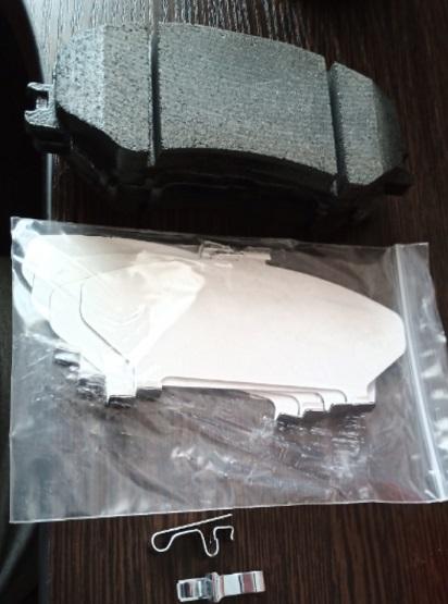

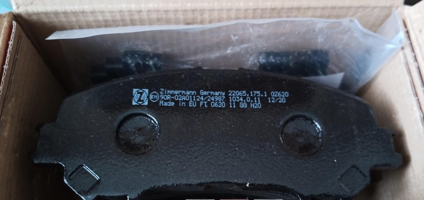

Пробег 44000 осталось 10% причем как передних, так и задних. Прям четко подошли под замену.
Долго выбирал и остановился на этом:
Передние ZIMMERMANN 220651751 - 3426 руб.
Задние SANGSIN SP4140                       - 1770 руб.
не самые дешевые, но гораздо дешевле чем оригинал.
ZIMMERMANN задние для нас, к сожалению не делает, или Их нет у продавца, этот производитель есть только для тех у кого нет электро-ручника, судя по прайсу.
Брал через Автодок с долгой мукой выбора, с читкой форума, советовался со старейшинами.
Рекомендовали задние JapanParts PP-107AF, но там родные железки в комплекте вводят в сомнение ставить или нет, да и мой мастер ни разу с Колеосом дел не имел.
поэтому взял SANGSIN - ЗАБЕГАЯ вперед скажу, что встал как родные, без шаманства.
А передние - по словам мастера - чистый X-TRAIL чего тут думать.
Проблема была в одном- развести задние колодки правильно.
Спасибо Мышуну, скинул мне инструкцию, а в последствии, когда запахло большими проблемами и видео.
Не знаю что не так, но колодки мы развели по инструкции быстро, со второго раза, хотя мастер предлагал это не делать - у него свой хитрый способ для подобных машин.
Но я решил по науке. В результате, после замены задних колодок, начинаем обратный процесс и.... никак, вообще, хоть кувалду неси.
Ладно, заменили передние, списались с Мышуном, получили видео, выкатились из гаража, горит ошибка, пробую ещё, НИКАК.
Мастер сел сам, ещё раз посмотрел видео и  что он там и как делал, ЗАЖУЖЖАЛО. Может я кривоногий?
Но ошибка из-за наших действий горит, хотя всё работает, тормоза, ручник, только авто-режим ручника не работает.
По совету Мышуна прокатился, по поселку где менял, заехал в магазин, после этого исчезла надпись ПРОВЕРЬТЕ ХХХХХХ, но остался гореть оранжевый ключик Ошибки.
Поехал домой пообедать, авто-режим ручника не работает. Через 20 минут собрался в дорогу - завожу - ОШИБКИ нет, ключ погас, авто-режим работает.
Натерпелся короче.
Проехал уже 1000 км, проблем нет, работает всё без скрипов, писков, диски чистые (пока). Тормозит хорошо, первое время казалось, что чуть острее реагирует на педаль, хоть начало новых колодок (их форма) и заужена на 1 мм. а значит и площадь чуть меньше.
Как они поведут себя с родными дисками и какова будет степень износа через очередные 44000км. покажет время.
Всем удачи на дорогах.

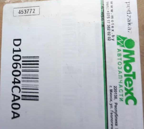

у меня 2х литровый бензин.
порылся в фото, вот партномер который ставил (был ниссан):
: image.png.d895957e693988d8c29ed4b66c0386fa.png

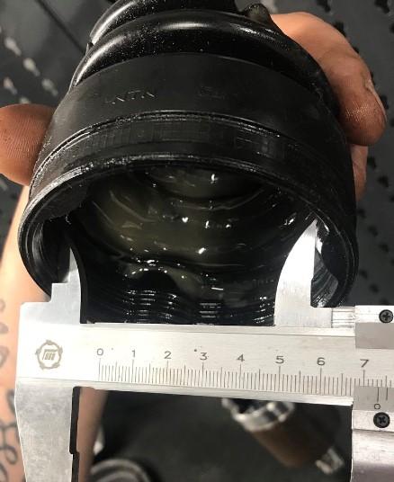

UPD по пыльникам ШРУСА передним внутренним:
397418768R - левый (размеры посадочный Д1=25мм (диаметр вала), Д2= 69мм мнутренний и 80мм наружный, высота 94мм.
397412714R - правый (не снимали, но на 99 процентов такой же как левый)
заказал аналог: LOBRO 306318
отпишу как поставят.

41 минуту назад, Bacchus сказал:
Ну так это правильный номер для бензиновых D10604CA0A (он же 410601596R), а не то, что Вы указали ранее.
Ваша правда, мой косяк, пардоньте )
Специально сохранил номера, ещё и перепроверял, а все равно не то.

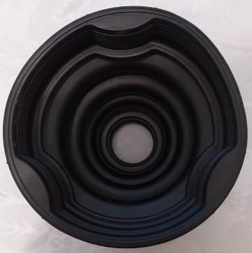

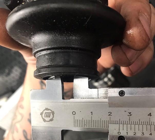

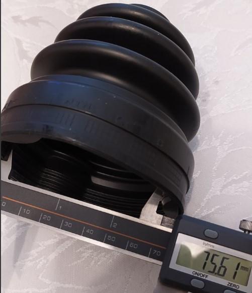

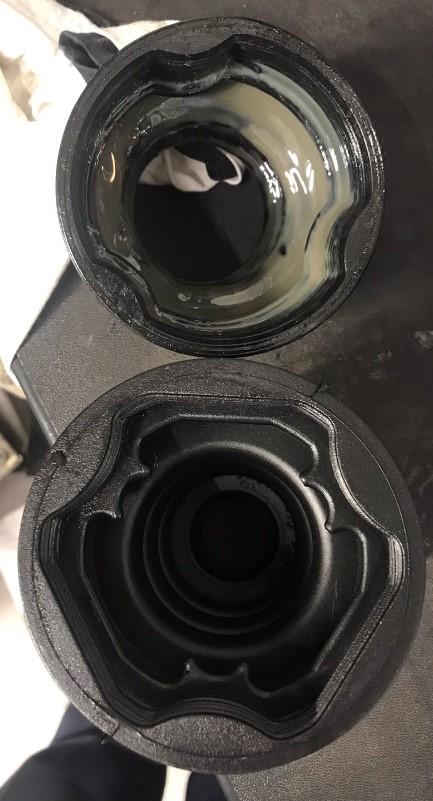

UPD по итогам установки пыльника ШРУСА переднего внутреннего:
397418768R - левый (размеры посадочный Д1=25мм (диаметр вала), Д2= 69мм мнутренний и 80мм наружный, высота 94мм. заводской номер NTN 510-95.
Заказанный ранее аналог: LOBRO 306318 не подошел по форме (NTN 510-95 -4) и вероятнее всего от дизельной версии.
Дальнейший поиск и изучение записей ниссановодов на драйве вывел на партномер: Nissan C97DAJA00K / AutofrenD8528 и прочие подобные. На самом пыльнике маркировка NTN 455-95.
75266501_C97DAJA00K-1.jpg.d315e010e7ce59e716b4ec801b2ec234.jpgC97DAJA00K.jpg.c7017458884c1eefe9aa6af6971e3290.jpg

По передним колодкам как в итоге впечатление? Заказал такие же. Работать будут с родными дисками пробег 45 т.км.
Отлично работают. Съездил в Крым, оттормаживался часто с больших скоростей на платке.
Прошел уже 6000 км.
Диски чистые, звуков посторонних нет.
Биения от перегрева нет.
Разницы в сторону ухудшения, по сравнению с родными - пока не вижу.
В четверг на ТО с диагностикой ходовой - сфоткаю диски.

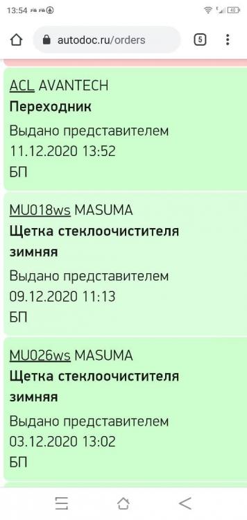

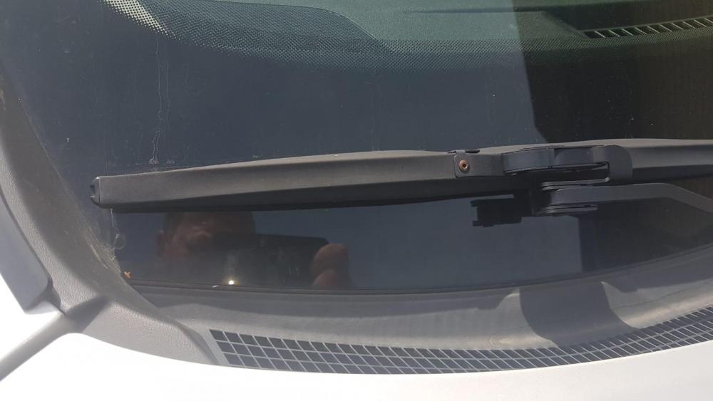

С щетками я пока в поиске, хочется гибридные (нравится как выглядят), но здравый смысл говорит поставь бош аэротвин бескаркасные и узбагойся.
Сейчас стоят осава (как оказалось резинки такие же как на денсо + псевдо япония, которой там и не пахнет), до этого были денсо (дал им второй шанс и последний, не оправдали).
Также заказывал резинки с али-мали, но случилась засада, а именно пассажирская щетка имеет меньшую посадочную ширину резинки (те, что идут для бескаркасных туда не лезут, а какие лезут так и не нашёл, поэтому поставил денсо обе щетки).

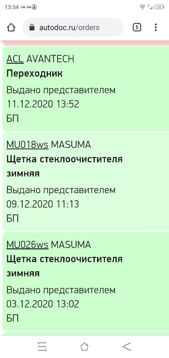

Оригиналы у меня 3 года отходили.
На экзисте ничего путного нет, более или менее рейтинг у Musama.
Гибридные есть какие то. Они лучше? Есть вот такие, под наши авто http://prntscr.com/1bu2ioa
At program
AT 1000-043WB-G
16 часов назад, Barraba сказал:
Тоже их уж беру, второй сезон использую, летние и зимние по сезону меняю, пока доволен.

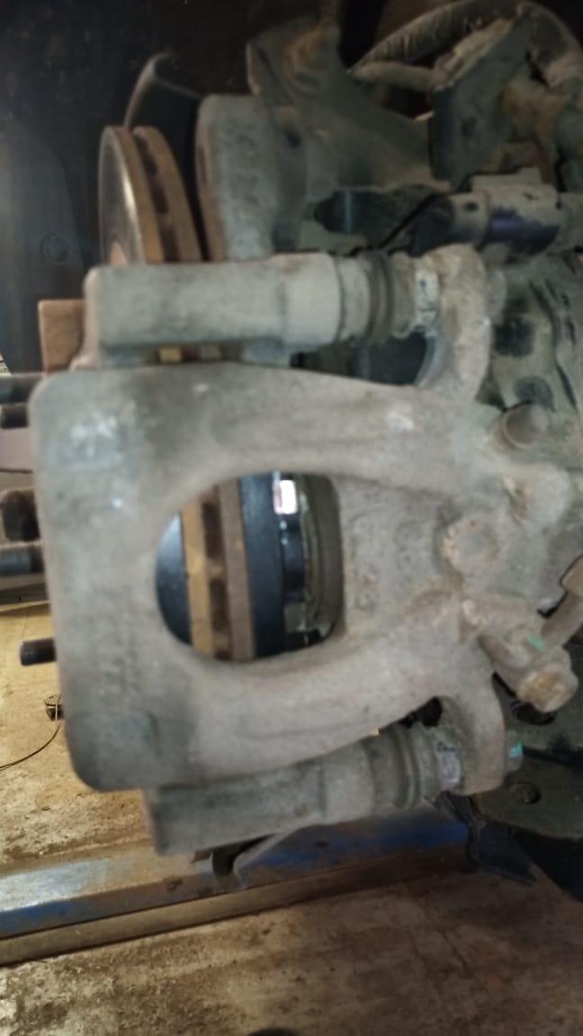

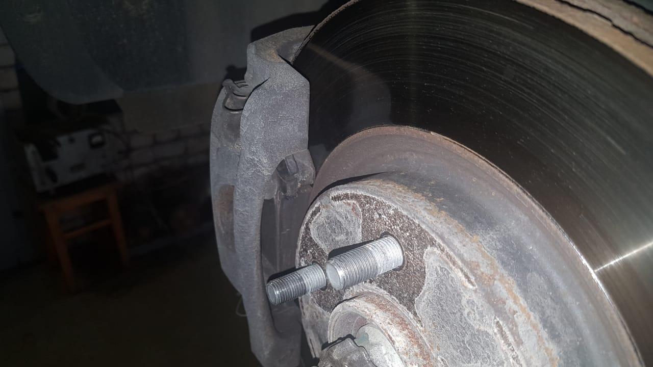

Всем добрый день.
Лето, жара, ремонт дороги, асфальт новый проложили, пробка на трассе. Еду и чудиться мне, что машина пританцовывает слегка.
ТО4 только прошел, замечаний нет.

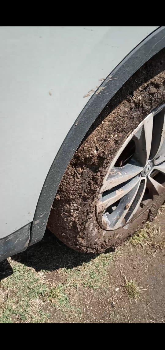

Колеса разбалансировались после буксования в лечебной Крымской грязи ?
Поехал к своему доктору, точно 3 колеса потребовали перебалансировку. Заодно посмотрел состояние тормозных дисков после пробега 6500км с новыми колодками. Общий пробег 53000 на прежних выработка >0,5мм, рабочее зеркало ровное.
Задние ещё меньше, но появилась рыжая ржавчина, до Крыма её не было, видно грязь солёная с озера
попала.
Состояние передних дисков после замены наколодки zimmermann
Задние колодки ставил SANGSIN
Правый норма, а на левом появилась полоса, не сильно, но видна сверху
Общее состояние отличное. Налета или пыли от колодок нет, руки чистые. Посмотрим, что дальше будет.

14 минут назад, DRED77 сказал:
просто грязь неравномерно прилипла
Смыло всю грязь, которая не отвалилась сама, только при подъезде к Москве. Попали в хороший ливень. Сразу было несколько аварий, бортами сходились Аквапланирование.
Встал за грузовиком и ехал час, пока ливень не прошел.
Грузовик волну разгоняет, а я за ним почти по сухому асфальту, впритык.

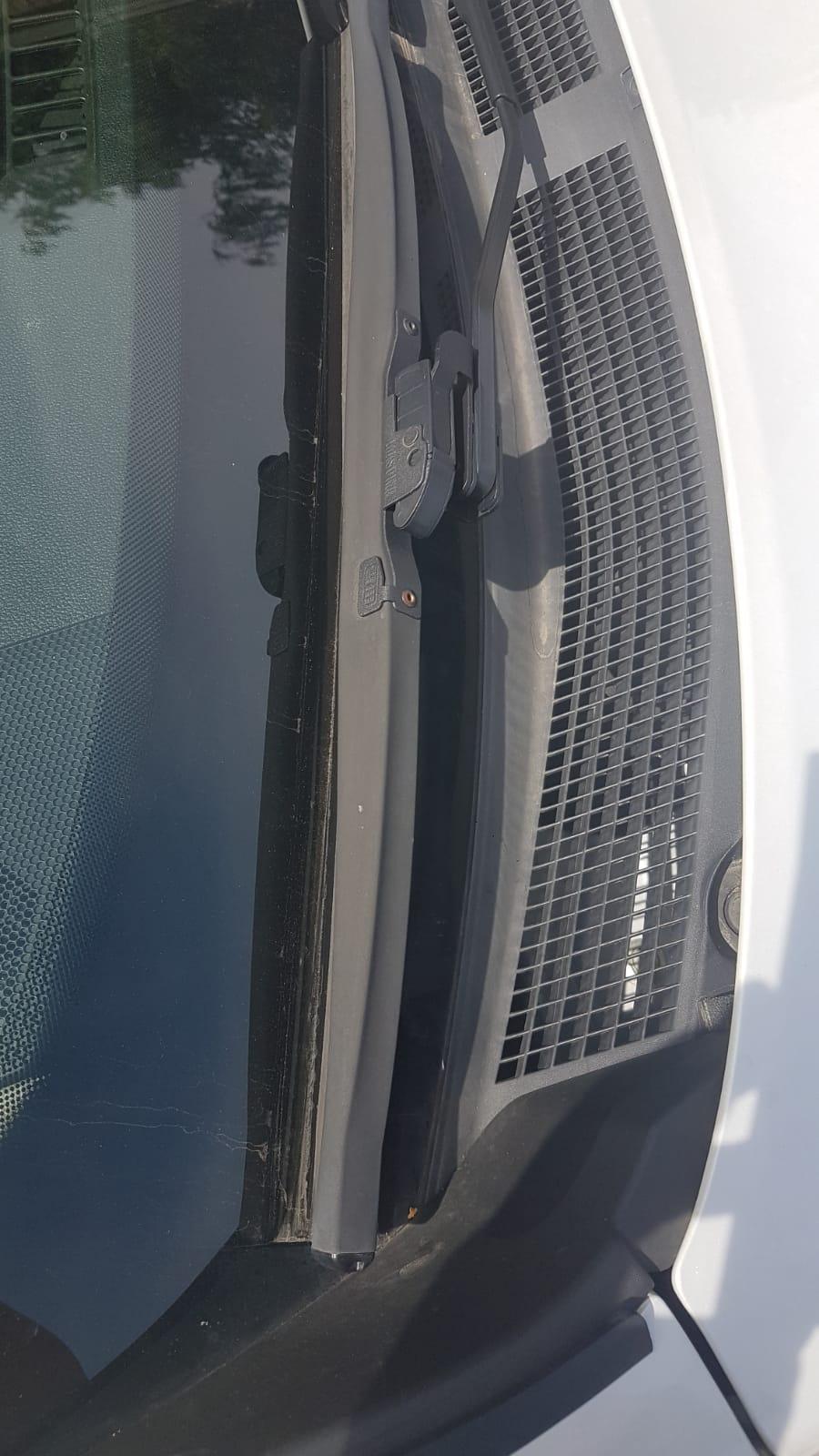

К вопросу о замене щеток:
Порадовали щетки Masuma.
Поставил их зимой и до сих пор ни скрипа ни полос.
Для себя пока вопрос с выбором закрыл.
Единственная деталь - пассажирский дворник длиннее, пришлось ставить железный переходник иначе упирается с характерным стуком в пластиковую накладку левой, если смотреть спереди на машину, стойки. Зато захват больше, ближе к крыше а там видеорегистратор и раньше ему было плохо в слякоть зимой, теперь с перекрытием на 1,5см выше объектива чистит. Переходник классный, сам сидит в поводке мертво, но немного позволяет гулять дворнику в своём креплении. Но в целом уже проехали более 10000 км. Пока претензий нет. Пойдут во вторую зиму.
Выглядят как безкаркасные, на самом деле это мягкий чехол, но зимой эта идея отлично работает.
По номерам щетки и переходник такие были
Изменено пользователем DRED77

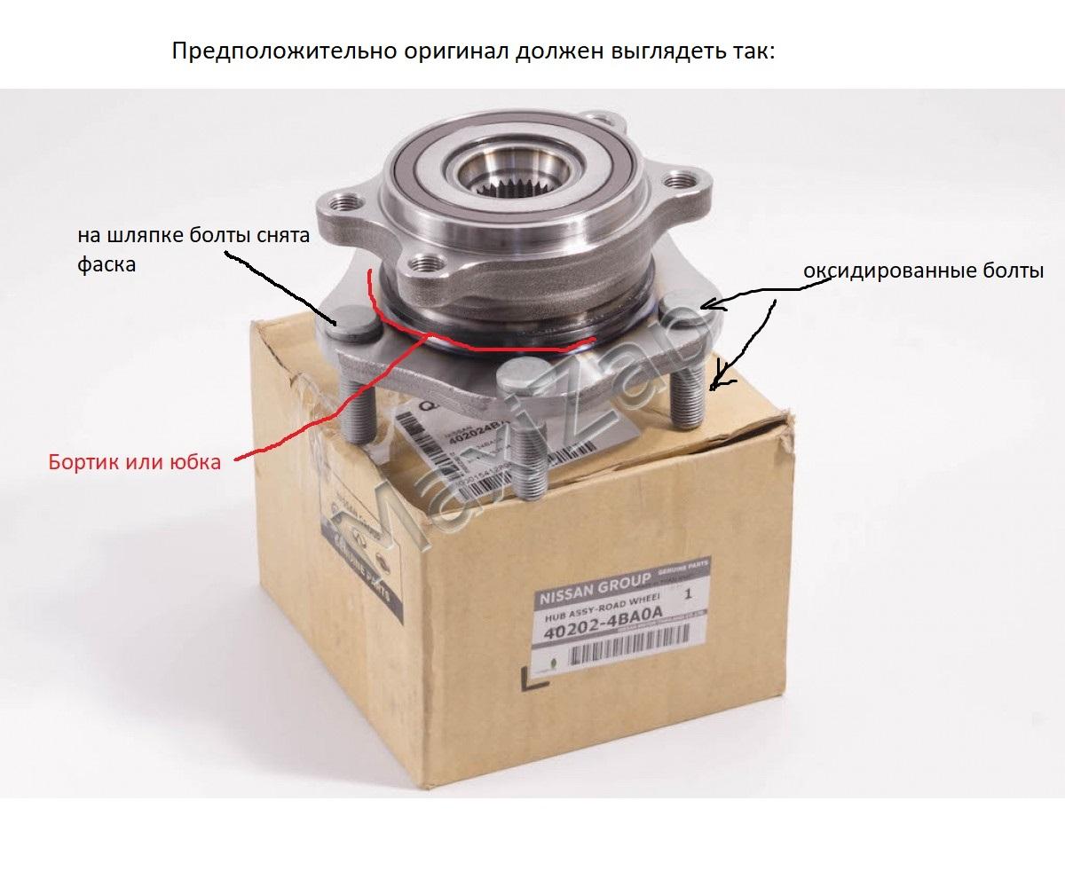

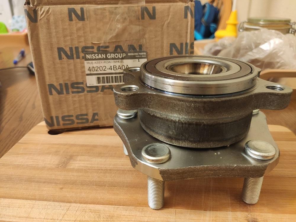

Есть история с передним ступичным подшипником, точнее ступицы в сборе. Загудел второй подшипник на 110 тыс, первый меняли по гарантии на 95 тыс.  Решил купить хороший заменитель или оригинал, что по цене выгоднее.  По итогу вышел на  ступицу от ниссана икстрейл T32 под номером 402024BA0A.  Заказл-привезли, начал вечером смотреть и понимаю очень смахивает на подделку. Что меня смутило:
1. Упаковка только коробка, сама ступица без пакета
2. Никаких маркировок, ни буковки, ни циферки, даже краски нет на болтах, как проскакивают фото из интернета.
3. Колесные болты чистый металл, не матовые (типо как напыление или оксидирование, не знаю как точно это называется) опять же в сравнении с фото из интернета
4. Фотографии коробки как у меня не нашел. Коробку как признак не беру, можно и в оригинальную положить все что угодно.
5. Самое главное это соединение дисковой части (на что крепиться колесо ) и ступичной части (та что к кулаку). Если посмотреть, то у колесной части есть некая юбка. Смотрите первое фото.
Такая печаль, завтра буду звонить в другой магазин с предположительно оригиналом в наличии, просить фото для сравнения. Обидно что вернуть я могу заказную деталь только с удержанием от 20 до 50% .  Магазин в котором покупал знаю давно, но ясно что они посредники, как и большинство магазинов автозапчастей, на коробке наклейка от поставщика autopiter.ru.

можно попросить номер переходника, не могу найти? Спасибо!

Совершенно не факт. Завод изготовитель имеет право менять конструкцию без уведомления  потребителей.
Судя по качеству обработки поверхностей, действительно, какой-то левак...
А ступицы отличается по номеру лев. прав.?
5 часов назад, E'gen сказал:
Забрали без вопросов, даже смотреть не стали. На мой вопрос часто бывает? Ответ был со всеми случается. Видно регулярно случается. Сейчас со ступицами на колеос, как собственно на xtrail t32 какой-то дефицит, цены высокие и как оказалось много подделок. Купил сегодня в другом месте, чуть дороже, тот же артикул ниссан, внутри NTN с маркировкой, но я думаю это то же подделка)), но качество уже выше на порядок. Что делать не знаю,  взять SNR, он еще подороже, но с ним проще разобраться т.к. есть реальные фото.  Еще есть корейская супица ILjn IJ143035 ее кладут в ниссановские коробки и вроде ставят на икстерйлы t32 с конвейера. Говорят неплохая, но месяц назад цена была 5 тыс, сейчас 10 и их практически нет.  Короче у кого пробег за 100 тыс. и нет гарантии, есть смысл подыскивать ступицу, т.к. выбор и цены не очень, а что дальше будет не понятно.
4 часа назад, ANDRIJN сказал:
Нет, номер один для правой и левой

Собственно первый раз я не видел, доставил курьер жене. Второй раз купил сам, но есть сомнения, верну если что, т.к. это была не заказная позиция и продавец с виду адекватный, говорил что это точно оригинал. Покупать у дилера за 20 тыс? Пока не готов! А потом я уверен, что большинство даже не запаривается, разобравшись сейчас с этим вопросом, потом будешь знать что покупать . Ну и остальным показать как бывает.

Проблема не сколько в цене, а в подделках запчастей. Если набрать в яндексе подделка подшипника ступицы, то оказывается NTN-SNR много подделывают.

В общем второй раз то же мимо))) Ступица поддельная, но чуть лучше первого варианта. По итогу купил NTN HGB45044S01 в сетевом магазине авторусь, со скидкой по карте 10 тыс.. Т.к. я писал еще параллельно на форуме ниссан, то посмотреть фото оригинальной ступицы NTN можете ТУТ , там же человек заказал такую же ступица, но в другом месте и отписался что не стал покупать, т.к. не было маркировки краской и другой шрифт.  По вопросу наступать на грабли, оказывается, как я и писал, есть более точные подделки, например на драйве  сравнивают подделку и оригинал NTN-SNR.

 Нужно признавать ошибки и не бояться исправлять))) Если бы кто рассказал-показал как должно быть, а так расслабился вот и нахватал подделок-поделок, но ничего теперь то мы огого в следующий раз сделаем все как надо))
