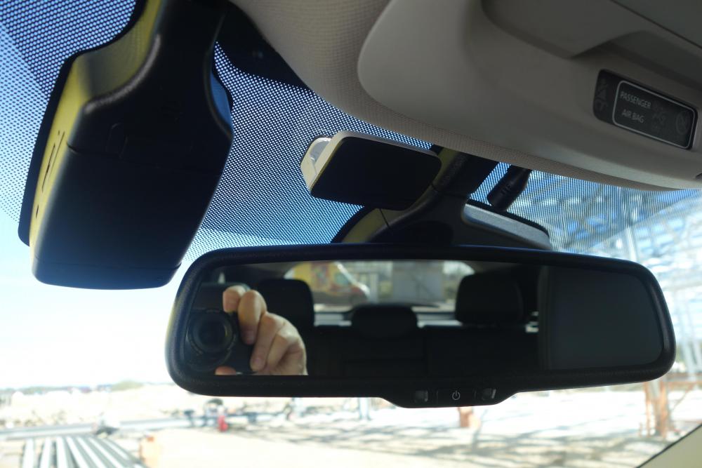

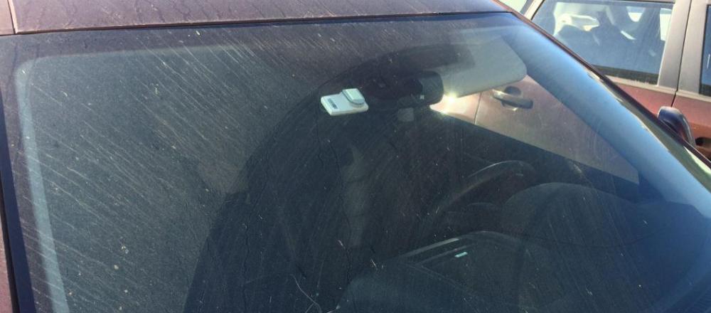

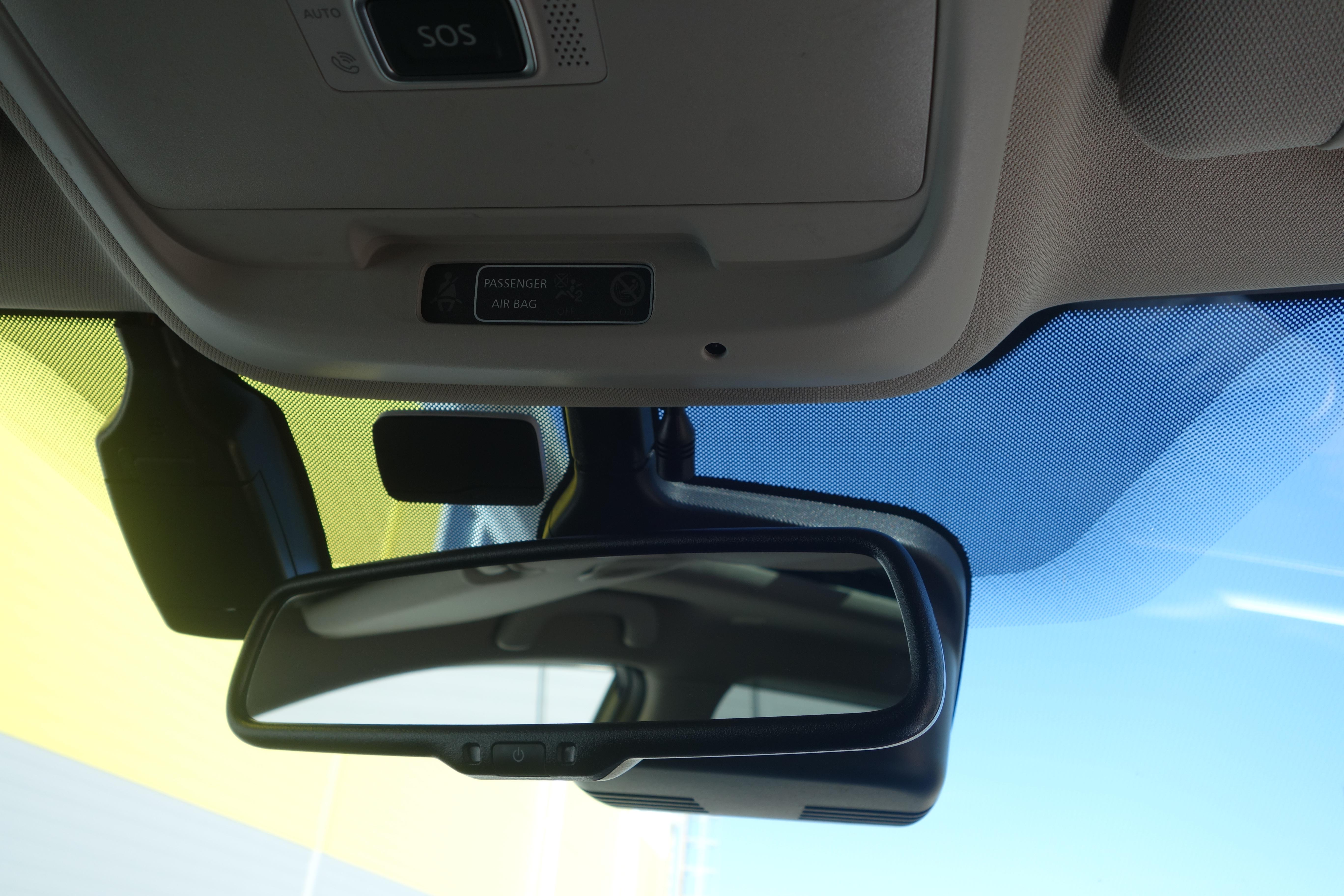

Прошу прощения за качество фото, снимал на этот же транспондер :-) Он висит сразу под затемнённой черной зоной стекла.
Изменено пользователем dim-ka
Спасибо за фото!
У меня там сейчас регистратор. Сегодня попробую туда транспондер. (Пакета безопасность у меня тоже нет).
Как и на прошлом Колеосе (как и ранее на Фокусе с подогревным стеклом), я его ставил сюда:
38 минут назад, Наиль_СПб сказал:

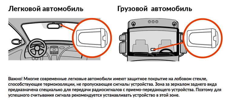

Вот тут есть хорошие фото, куда его надо крепить: http://transponder.nch-spb.com/?route=trans%2F#instruction
На стекле есть чёрная зона, на которую вешать нельзя. Я повесил сразу под ней.

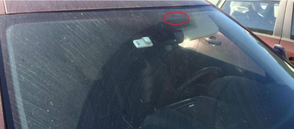

Вот как у меня
У меня на Клюхе из подстаканника считывается еще на въезде в "ворота". Может, с батарейками беда?
Транспондер повесил справа от зеркала. Проблема возникла один раз на одном из пунктов М4 в Тульской области. Сдал назад, благо сзади ни кого не было, и без проблем проехал по соседней полосе. Думаю, что причина была не в транспондере и не в месте его размещения.

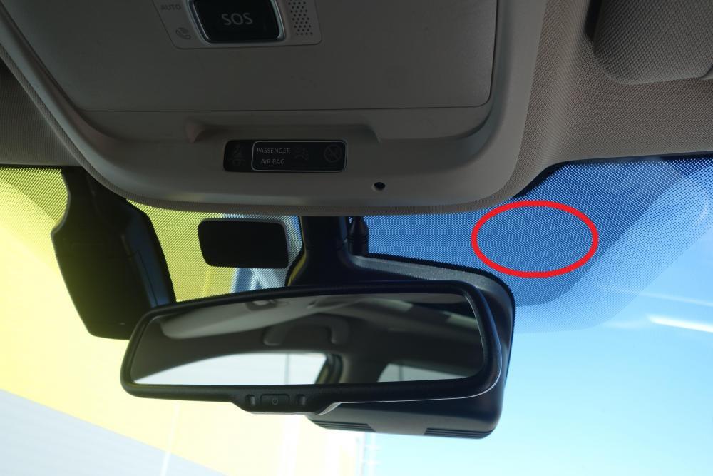

Наоборот, именно она и предназначена для всей этой электроники. За ней нет ни нитей накала, ни других проводков. И снаружи при этом не видно транспондер. Я езжу с транспондерами уже давным-давно, не только по РФ. И всегда размещал их именно на этой части стекла.  И во всех мануалах которые мне попадались  об этом как раз четко было сказано.
Spoiler
вот что у нас например на ближайшем ко мне платнике. https://15-58m11.ru/transponder/setup/
Изменено пользователем PeterZ
В 14.05.2018 в 10:58, PeterZ сказал:
Не подумал об этом. На сайте ЗСД считают и рекомендуют по-другому, я им поверил.

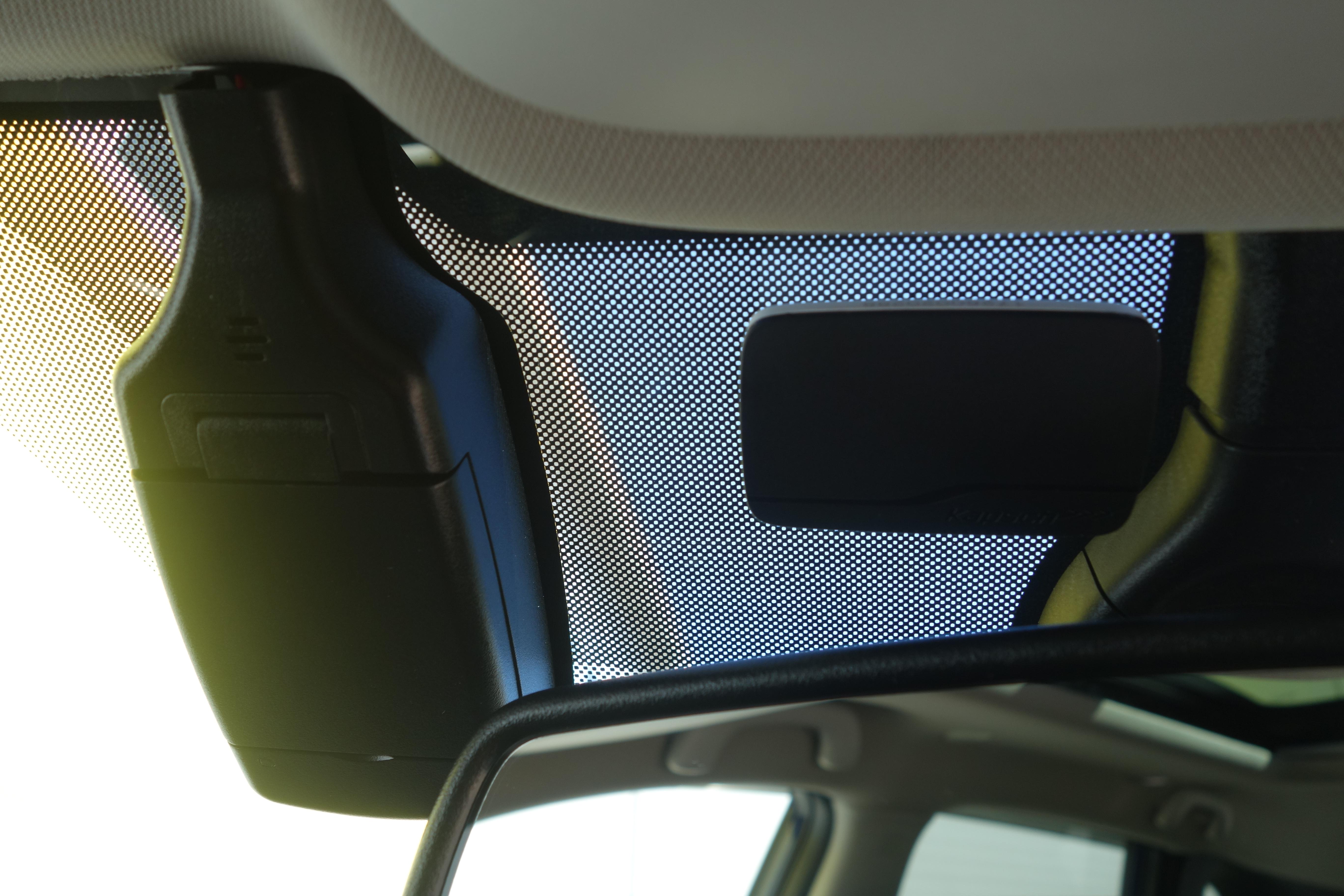

Повесил как посоветовал dim-ka, стало гораздо лучше. Слева и справа от зеркала (в темной зоне) работает плохо. Не знаю почему, раньше всегда там вешал и все было хорошо (и главное, транспондер не видно снаружи).
Кстати, нити накала, если присмотреться, в черной зоне тоже есть, они идут до верху стекла. До офиса ЗСД для замены никак не добраться...

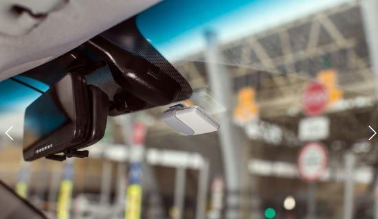

Первое фото сделано с уровня глаз. Видно, но в глаза не бросается и ничего не загораживает. При желании можно полностью спрятать за зеркалом, но тогда снаружи будет заметнее.
