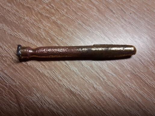

Гальваника даст считаные микрометры бронзы. Она мягкая, сотрется при первом же срабатывании ручника.
Вот поэтому это только эксперимент.
4 минуты назад, romrom сказал:
Должны быть такие детали. Надо покопаться в гараже. Но, у меня не гранд.
Покопайтесь. Если найдёте, не исключено, что я у Вас приобрету.
35 минут назад, romrom сказал:
Они идентичны. Немного различается само устройство блоков ручника.
Результаты интересные. Донором выступал кусок бронзового ключа. Электролиз подъел его неслабо. Но на акцепторе (детали) не осело ничего. Судя по всему бронза в виде коллоидных соединений осталась в растворе и до детали не добралась. Сильно не пинайте, я не химик-технолог.
Результат вполне ожидаем.

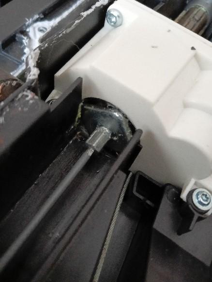

А как вам такой трабл?
Глушу мотор и выскакивает ошибка по ручнику с полагающимся при этом хрустом. Ну, думаю, до дома доеду и посмотрю. Ошибка в дороге после каждой остановки (около шести остановок) то есть, то нет.
Приехал. Снял колесо и ...
Короче каким-то чудесным образом тросик выскочил из рычага суппорта. Мистика какая-то. Судя по конструкции вероятность сего не более 0,000001 ℅.

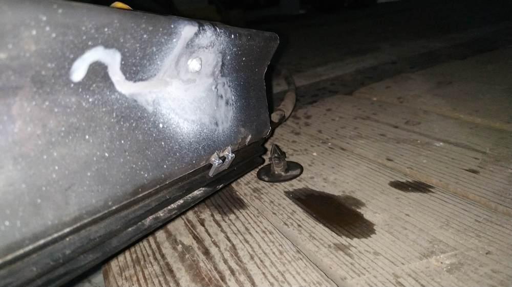

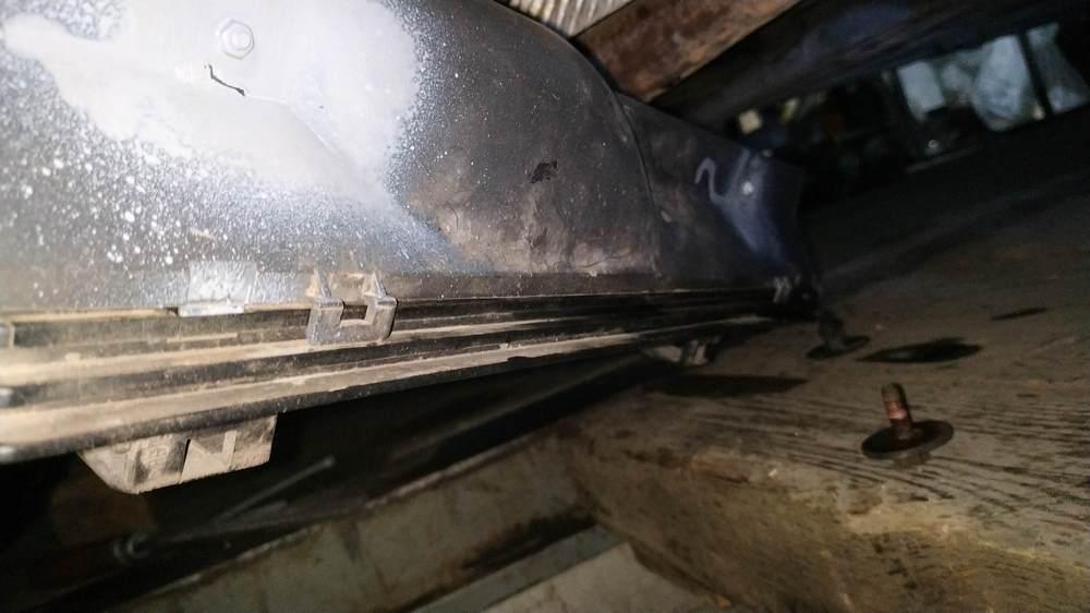

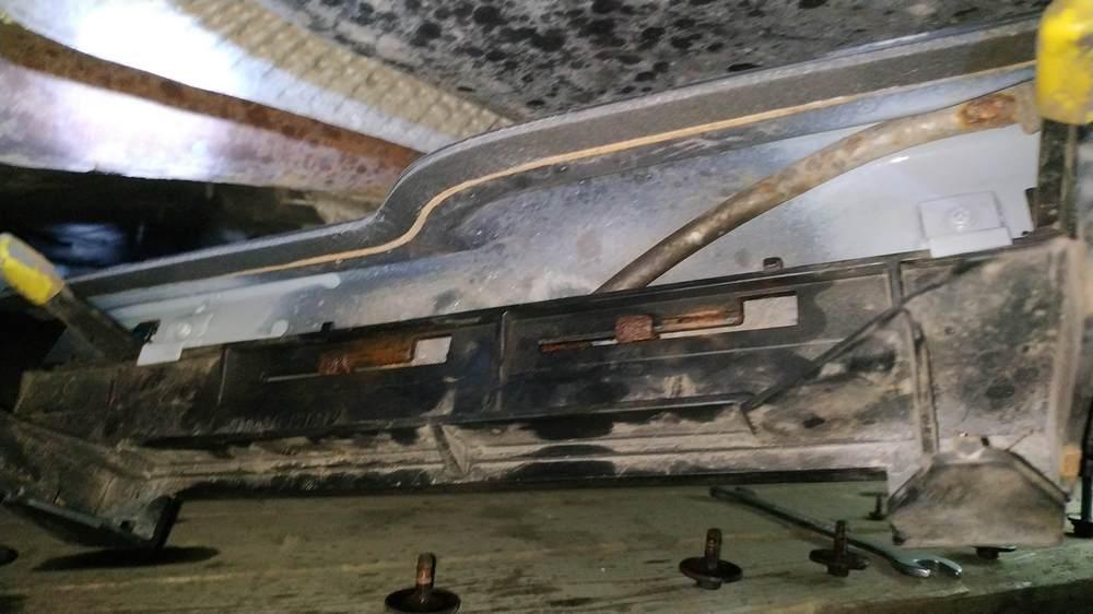

После покупки еще не проверял состояние тросов на коротыше, наконец дошли руки. Неплохое видео по демонтажу:
Из нюансов: верхнюю крышку на балке надо снимать, отстегнув эти две боковых защелки (фото 1 и 2), и поднимая крышку вверх. Если тянуть вбок, тогда сломаются верхние защелки, мне пришлось их восстанавливать (покрашенные на фото 3). Чтобы нормально поковыряться в блоке тросов, пришлось снимать и электроручник. Второй болт, который за тросами, легче открутить не головкой на удлинителе, а накидным ключом на 13, там сбоку полно места. Электроручник состоит из двух частей, самого электроблока и пластикового кронштейна, в который он вставлен. Если нужно будет залезать внутрь электроблока, сначала нужно вынуть его из кронштейна, открутив в верхней части блока пару гаек М6 с одной стороны и пару болтов М6 с другой. После этого кронштейн сдвигается вдоль блока в направлении переда машины и появляется место, чтобы вытащить блок из кронштейна.
Для демонтажа тоже дергал ручку аварийного разблокирования, но когда начал собирать - длины тросов не хватало для заведения их в суппорты. Плюс сам аварийный тросик влез глубоко в трубку. Потянул еще раз, вылез и аварийный трос и остальные.
