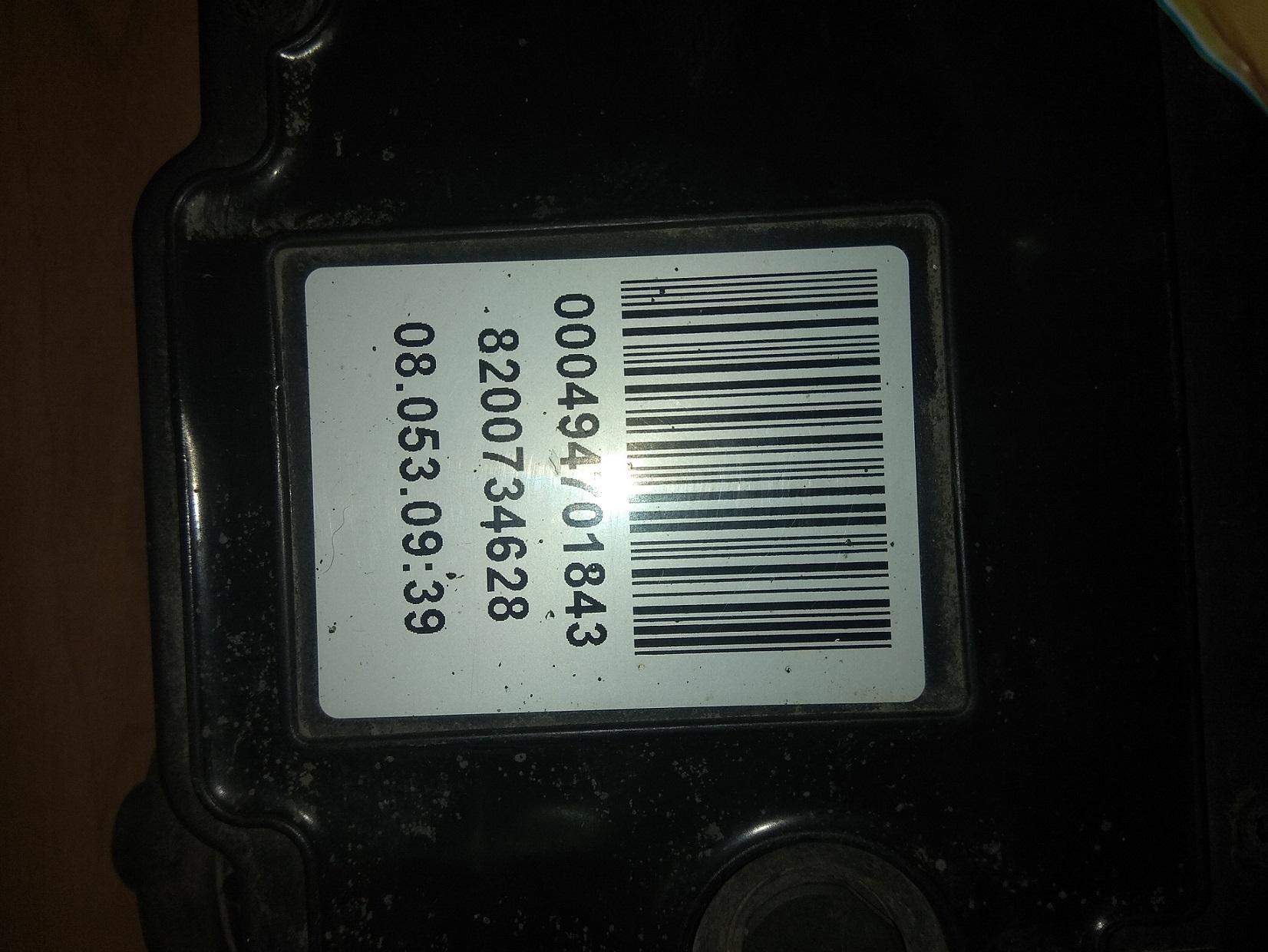

Окончательно сдох блок ручника. На разборах предлагают по цене от 8 до 11 т. р., но чёто как-то очково брать. Есть у кого опыт такой покупки? И на сколько важно выбирать с тем же цифровым обозначением как на своём или это не очень важно?IMG_20191221_142830.thumb.jpg.2eda51ca4934019708828ad94de94d7c.jpg
ручник бессмертен все ремонтируется я сделал
рестайл и дорестайл отличаются
В 21.12.2019 в 14:47, 14rus сказал:
Так же они отличаются от англичанки и европейки. Если ставить блок от англичанки,  то приборка будет ругаться что машина не поставлена на ручник при открытии правой передней двери,  а не левой как у европейки. У меня когда стоял блок с разборки (английский) пассажиры когда выходили из машины шарахались от неожиданного и резкого звука :) это очень бесило!!! Как писали выше важно не мешать рестайл и дорестайл,  иначе про автоматическую работу блока прийдется забыть. При выборе бу блока рекомендую обратить внимание на состояние тросов и внешний вид самого блока.
Ну троса-то у меня нормальные, уже менял их.
Вот по номерам на блоке: в продаже есть с совпадающим вторым номером, но с отличающимися первым и третьим, на сколько это критично?
4 часа назад, 14rus сказал:
думаю что первый это серийный номер , второй это номер автозапчасти ну а третий может это адрес
вчера как раз делали ревизию.... у меня на блоке ручника такие маркировки: 001707080843, реферанс 8200734627, 08.170.14:19. Сценик 2 2008 1.6АТ
По каталогу этот блок бьётся как 360106795R
1 час назад, 14rus сказал:
по какому?
Элкатс на Экзисте
А Диаложис вот это выдал:
7701210016
360104049R
*360104638R
