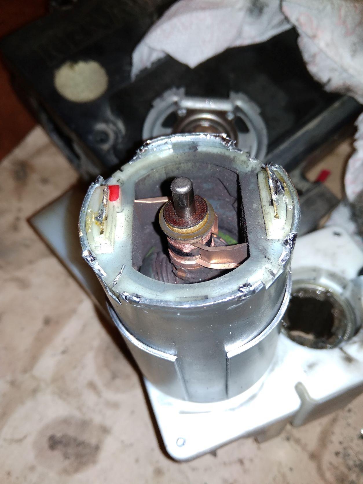

А почему бы не поставить "свои" мозги (со старого блока)? Я для операции замены мозгов АСТ даже запасся герметиком REINZOSIL, но не пригодился, новый бу блок встал и заработал. А в старом в моторчике кончились щетки вместе с держателем.
Изменено пользователем novichek
10 минут назад, novichek сказал:
Там перепаяли реле и нерабочий мотор. Нет уверенности, что в плате остальное цело. Да и смысл теперь. С ошибками разберёмся, главное, что всё работает. А тут ещё на ЕЛМ индикатор еле светится, походу кирдык ему. Или разъёму. Теперь не могу ошибки посбрасывать. Но это уже другая история.
22 минуты назад, novichek сказал:

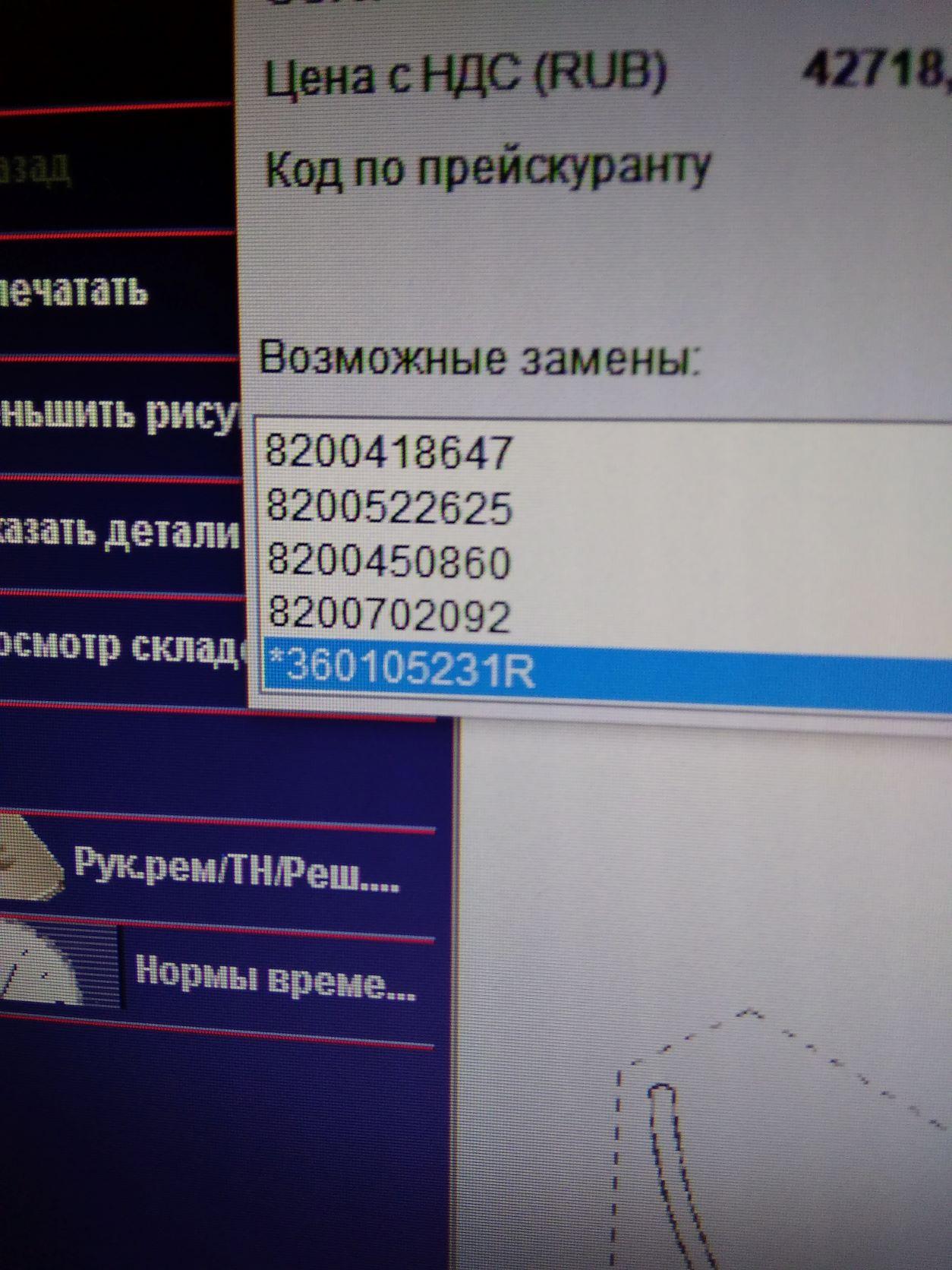

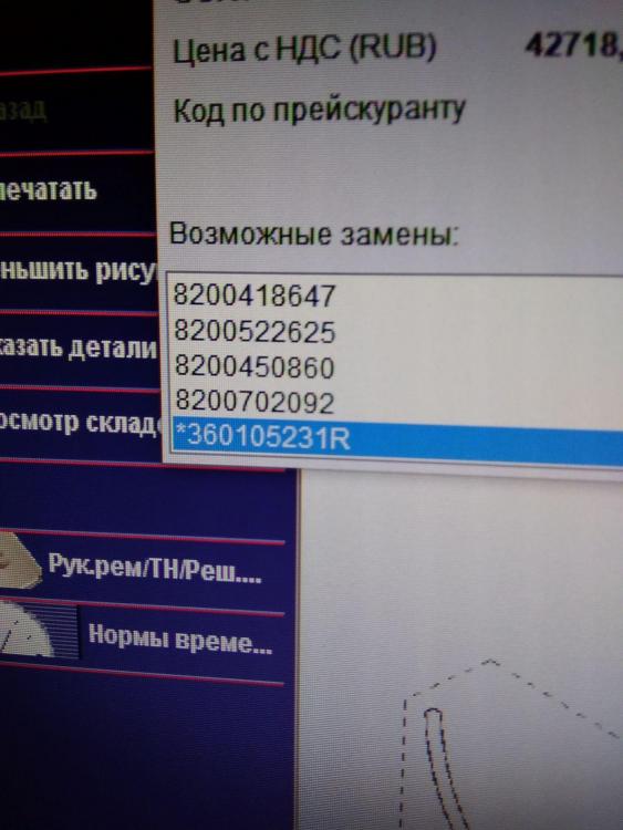

Подбирал в Dialogyse по vin. Искал по разборкам последний номер в списке (самый новый). Нашел с авто 2007-го года, а блок с тросами 2019-го. Пока заменил только блок. Завел проехал  - ошибка по АСТ пропала - все заработало. Внимание! Цена вопроса 80у.е. Так что ищите по номеру самый свежий год.
1 час назад, novichek сказал:
 а что заменить  моторчик нельзя? или щетки
25 минут назад, anlyk сказал:
На е-bay 60фунтов и доставка столько-же :-) В Китае дешевле.  На фото видно ,что щеткам хана, держатель стерся и покоцал ламели.  Ставить от шуруповерта не рискнул. Экспериментировать и лезть в блок повторно совсем не хочется.

48 минут назад, novichek сказал:
не такой случаем? тыц или тыц вроде ставили на сценика

Ты его вскрой, как я,  выше на фото. Мой крутился до последнего, пока держатель щетки не стерся и не порезал ламели.
9 минут назад, novichek сказал:
