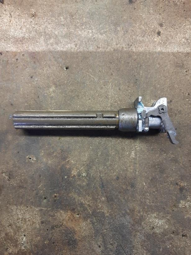

20220922_172337.thumb.jpg.42c58cef1d444ae990f1814087280848.jpgЗдравствуйте, уважаемые коллеги.
Возможно кто-либо из вас сталкивался с подобной ситуацией. Заумирал электроручник. Снял блок управления. Раскрыл. Выставил диагноз: умерла/слизалась внутренняя резьба на штоке. Какие могут быть варианты? Подскажите пожалуйста, где можно добыть это отдельно от всего блока, ибо ценник конский.
Заранее благодарю.
Потыкать аргоновой сваркой и нарезать новую резьбу.
51 минуту назад, dimon405 сказал:
Спасибо. А как мне правильно поставить задачу сварщику?
Сказать словами что требуется нарезать новую резьбу в детали.

Та втулка, что у него есть - на BMW. Она короче, чем для Renault.

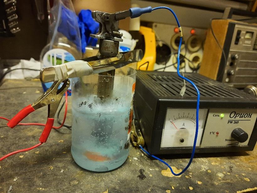

На данный момент провожу эксперимент с гальваническим нанесением бронзы на внутреннюю поверхность втулки. Благо резьба "слизана" неполностью.
Путём заморочился.
Электрохимия - наше всё. Но предварительные результаты говорят, что это будет всего лишь эксперимент.
Гальваника даст считаные микрометры бронзы. Она мягкая, сотрется при первом же срабатывании ручника.
