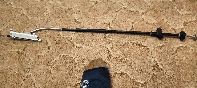

вторая фото как заклинило трос
сейчас разговаривал с электриком (который работает с клип) он сказал что если реле залипло то может тянуть до конца.  и датчик усилия это не отключит. Прозвонить реле  можно не выпаивая. завтра поеду к нему.
Могу предположить, что после сборки сего агрегата "забыли" прокачать тормоза перед включением ручника. А так, как зазоры между дисками и колодками были чуть увеличены, моторчик тянул до упора и получилось то, что получилось. Колодки-то он зажал. Но вместе в тем и полностью вкрутил винт троса до упора.
8 часов назад, Зинаида сказал:
Трос где восстанавливали? С длинной троса не ошиблись...
Вы ничего не упомянули о треске при затяжке тросов до максимума, предположу что треска не было ... Треск это как в шуруповерте, типа защита от перегрузки ну или что-то в этом роде. Насколько я понимаю, такой треск должен издавать редуктор: мотор крутит, но крутить уже некуда и редуктор "трещит" так сказать проскакивает, чтобы ничего не повредить. При этом возникает перегрузка по току и выгорает реле - стандартная работа нашего унылого блока.
Поэтому если не было треска, значит либо неправильно что-то собрали мастера, либо уже ранее было что-то сломано в редукторе.
Он мог и на последнем витке резьбы создать необходимое усилие зптяжки и затянуть ось намертво.

Добрый день. Может кто-нибудь в курсе взаимозаменяемости плат ручника - при ремонте родного блока приговорили плату ручника(сгнили дорожки от разъема к микросхеме). Сейчас блок 8200734628(grand три троса). Вопрос - подойдет ли плата от короткого блока(их больше б.у+ есть новые в китае) А вот трехтросовых на алике не нашел(хотя по фото есть - но продаван отменил заказ сказал что ошиблись с фото) , а  б.у все с другими номерами. Спасибо.
9 часов назад, Александр___ сказал:
Откуда на Гранде три троса? Если только аварийник считаешь за трос.
Теоретически вроде одинаковые. Практически вроде никто не пробовал.
Изменено пользователем mergen
Ну да, аварийный считаю за трос - на коротком же два - вот что из китая предлагают S2f6d4a506c724dd99386ce7010b6c53fB.jpg
Я нашел статью где человек адаптировал блок с короткого сценика на гранда - https://www.drive2.ru/l/573415655924039838/?ysclid=ma1e74hyyz16917778 . Если я правильно понял  по электрике - то только удлинял проводку. Буду пробовать переставлять плату с короткого, только вот колеблюсь между покупкой китайца(вроде как нового) и б.у блоком. Спасибо!
Я еще по платам  задал вопрос - очень хочу найти производителя и с ним списаться - наверняка делают универсальный блок под кучу машин - просто разьемы разные
В общем решил вопрос стандартно - искал плату - подвернулся донор из европы без тросов за символические деньги, спасибо братьям белорусам с авито( на сл день в москве после заказа уже забрал). Кудесник-электрик из Лоранта смог подружить этот блок (хотя там была длинная плата) с моей машиной, хотя были проблемы с тем что блок не читался - вроде он перепиновал разьем(?)  Посмотрим сколько проходит. Вообще довольно дорогое удовольствие в ремонте оказалось, но мне получается лишний раз перебрали блок, единственно что немного радует что есть рабочий в плане механики запасной блок(без платы и мотора).
