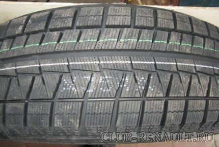

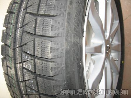

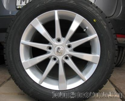

В интернет магазине заказал шины и диски.
Диски
Renault RN16 6.5x16 5x114.3 ET47 Dia 66.1 silver 2806руб.
Шины
Bridgestone Blizzak REVO GZ 205/60 R16 92S - 5199руб.
Липучки выбирал долго. Перелопатил кучу тестов и отзывов. И тесты и отзывы зачастую противоречат друг другу.
Выбирал между
BRIDGESTONE Blizzak REVO-GZ
CONTINENTAL ContiViking Contact 5
GISLAVED Soft Frost 3
MICHELIN X-ICE XI2.
В итоге окончательный выбор сделал после общения с менеждером магазина.
Диски
Шины

Всё заказанное благополучно пришло. Сбортировали, отбалансировали. Теперь жду зимы.
