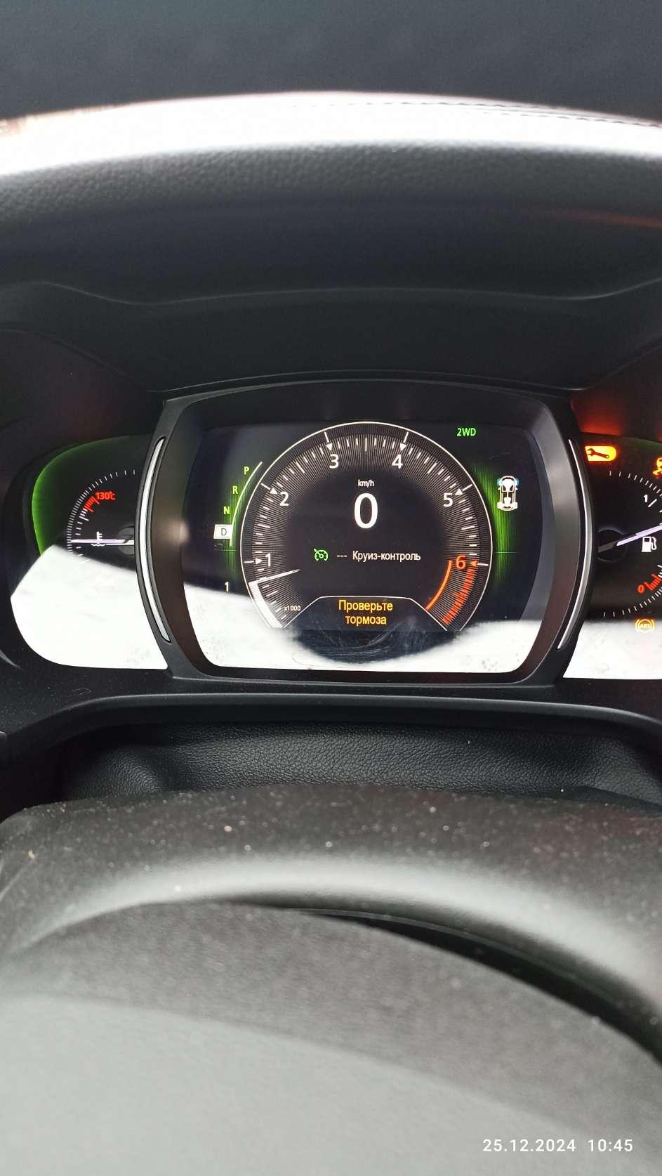

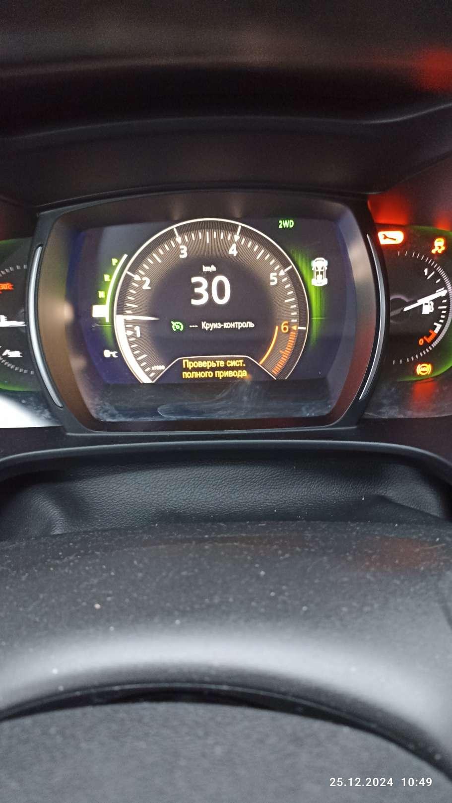

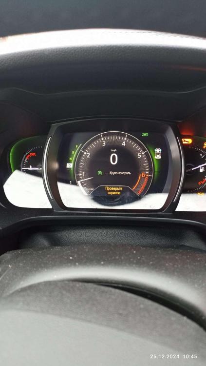

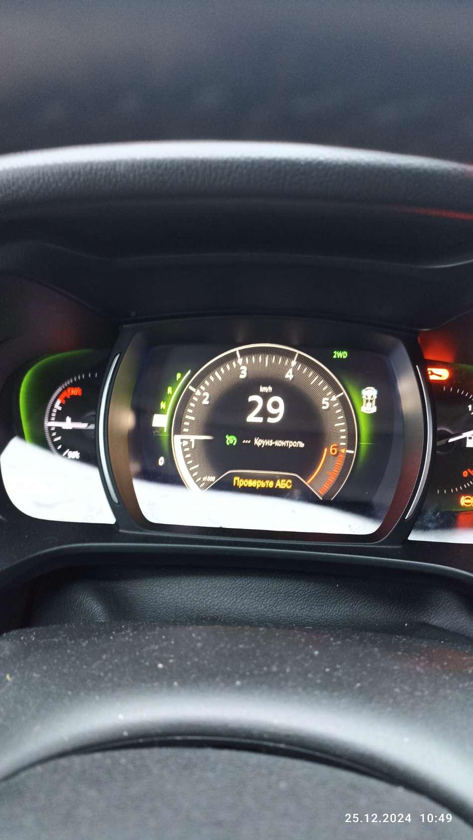

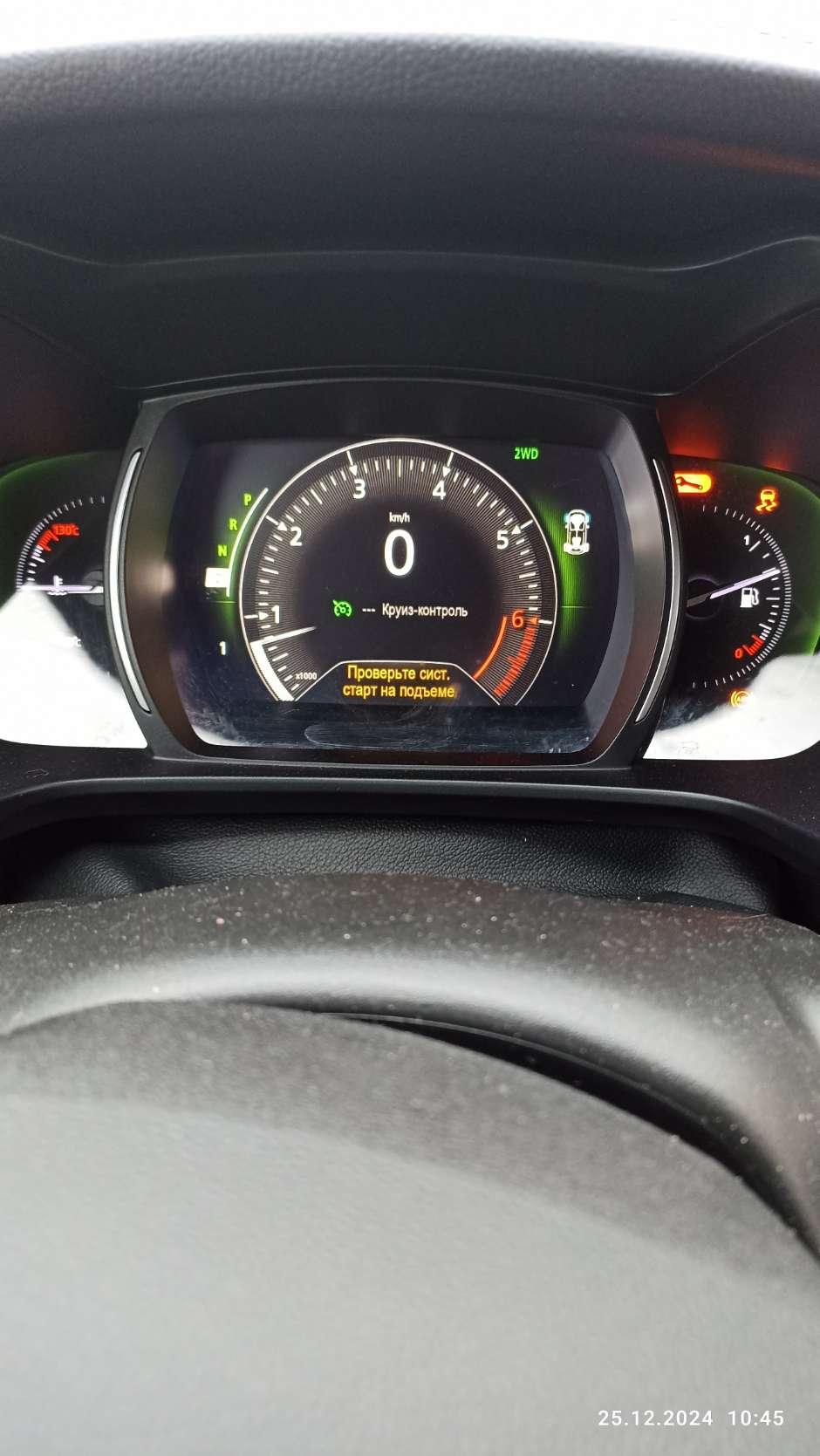

Всех приветствую, вчера поехал по делам и выехав на трассу почувствовал неприятную небольшую вибрацию (ощущение что ехал с большой скоростью по мелкому гравию), остановился проверил колеса - проблем не выявил. Тронулся и через 500м индикация распределения крутящего момента на задней оси полезло вверх и дошло до 45%, потом сразу вылезли ошибки на приборке.
Честно скажу - немного взял меня мандраж - уже думал пришла хана ПП (хотя на бензинках вроде проблем с ним не возникало, этим грешат дизеля).
Почитал ошибки Пиреном - а там была с датчиком АБС (вот только какой из 4х я так и не нашел информацию), ну да ладно нужно было по дела. Ехать (неотложные они были). Поехал как есть, с кучей ошибок (они не сбрасывались через Пирен), на переднем приводе с нерабочем АБС и ЕСП.
И вот через 25км пути ошибки сами гаснут на приборке - остается только сообщение о нерабочем ПП. Кстати говоря никакого отклонения в поведении автомобиля при появлении ошибок я не заметил (ну кроме неработающих вышеописанных систем). Подумал что очередной глюк электроники, останавливаться не стал - трасса, обочины нету, так и поехал а круизе. И через 60км машина стала дергаться, скорость упала, обороты стали плавать и было ощущение что колеса стали пробуксовывать (как будто на льду) и опять вылезают те же ошибки, после этого обороты тут же стабилизировались и авто нормально поехал.
Проехал я так еще около 100км, ошибки не исчезали, и вот после заправки (глушил авто), через 100м ошибки опять пропадают и остаётся одна также по ПП. Тут же решил остановиться (благо стоянка для фур была) и постараться сбросить ошибки. И о чудо - ошибки все сбросились через Пирен и за последующие 150 км ошибки больше не вылезали и проблем с автомобилем не было.
Трансформер сам себя починил, в очередной раз.
Ну а я грешу на разъем датчика АБС - думаю или окислились контакты или вода туда попала - потом просох и ошибки ушли.
Вот теперь буду наблюдать, надеюсь больше такую свинью Колян не подложит, а весною по теплому буду искать причину.
