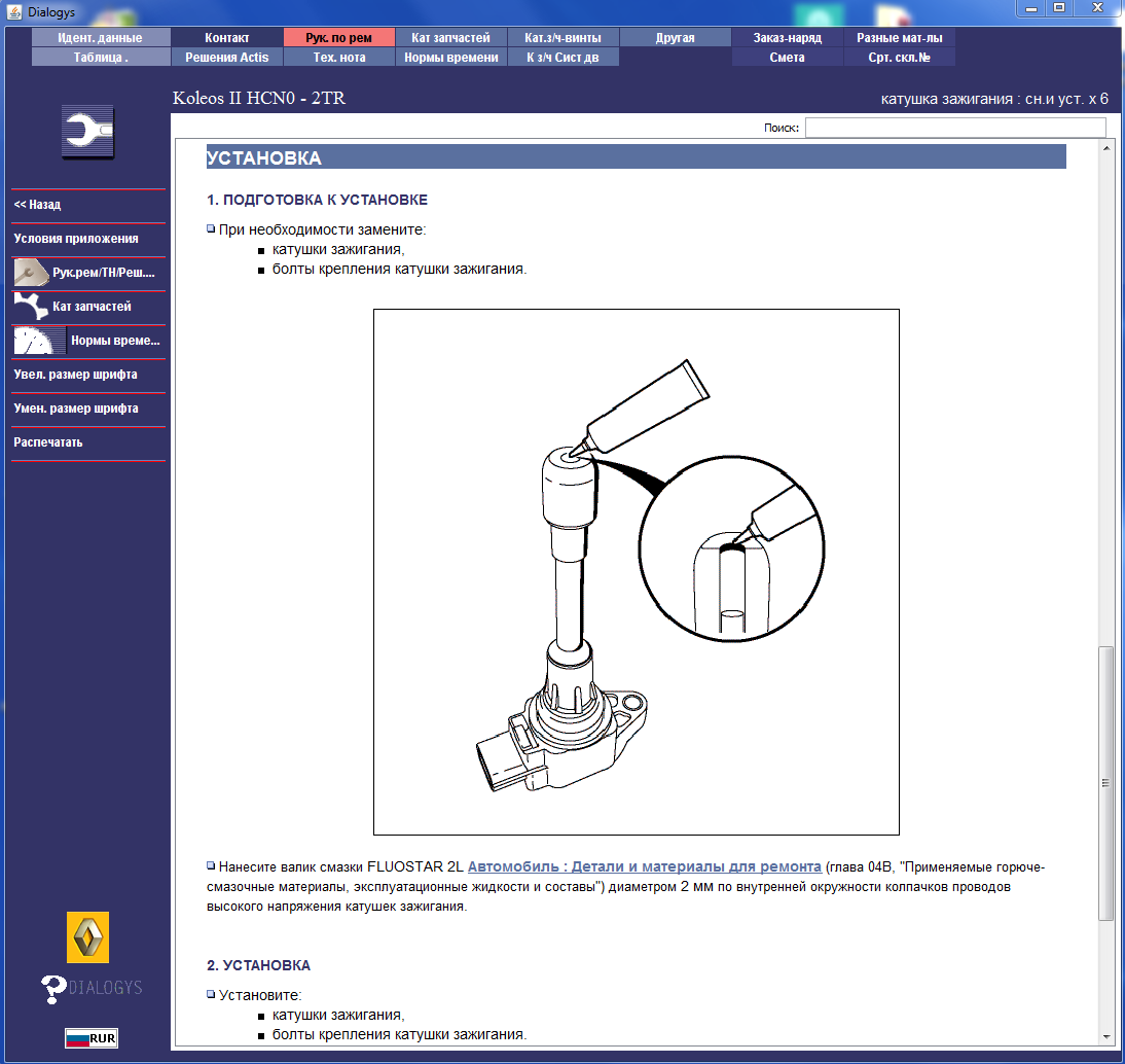

Кстати, о катушках: в соответствии с документацией производителя при любых операциях, связанных со снятием катушек, необходимо смазывать колпачки высоковольтной диэлектрической смазкой.
Машины Рено у меня с 2007 года и ни разу при снятии катушек колпачки не смазывали, а при попытках заявить, что это необходимо делать были ответы с общим смыслом "сам дурак, мы лучше знаем". В результате на Символе 2 катушки сдохли после первого же ТО (замена свечей была на каждом ТО). После этого я взял за правило самостоятельно продувать и смазывать катушки поле снятия, если сервисмены этого не делали (а они не делали ещё не разу в моей практике).
Лёш, а можно ссылку на такую смазку? Дабы знать как она выглядит, прикупить и пускай лежит, ждёт своего часа)
2 часа назад, Мышун сказал:
  Показать
Думаю тоже не смазывали. Кстати старые свечи мне отдали, на них не было никакой смазки на керамическом изоляторе. И вряд ли их вытирали, прежде чем мне отдать.
26 минут назад, svy сказал:
Я тоже никогда не обнаруживал явных следов смазки на свечах даже если до этого сам её наносил. Вероятнее всего, она просто впитывается в резину. К тому же, силиконовая смазка, нанесенная тонким слоем, не так уж заметна.
Насколько я понимаю, защита от пробоя обеспечивается в основном за счет гидрофобных свойств смазки, она попросту вытесняет воду, а в качестве бонуса повышает эластичность резинок и предотвращает их прикипание к свечам.
Кстати, если кого-то заинтересует, то код оригинальной смазки 8200168855, но есть много аналогов. Я раньше использовал PERMATEX 81150, только стоить она стала как будто из чистого золота сделана.
17 часов назад, Мышун сказал:
Вот полезная ссылочка по данному поводу
https://etlib.ru/blog/899-smazka-dlya-svechej-zazhiganiya-i-katushek

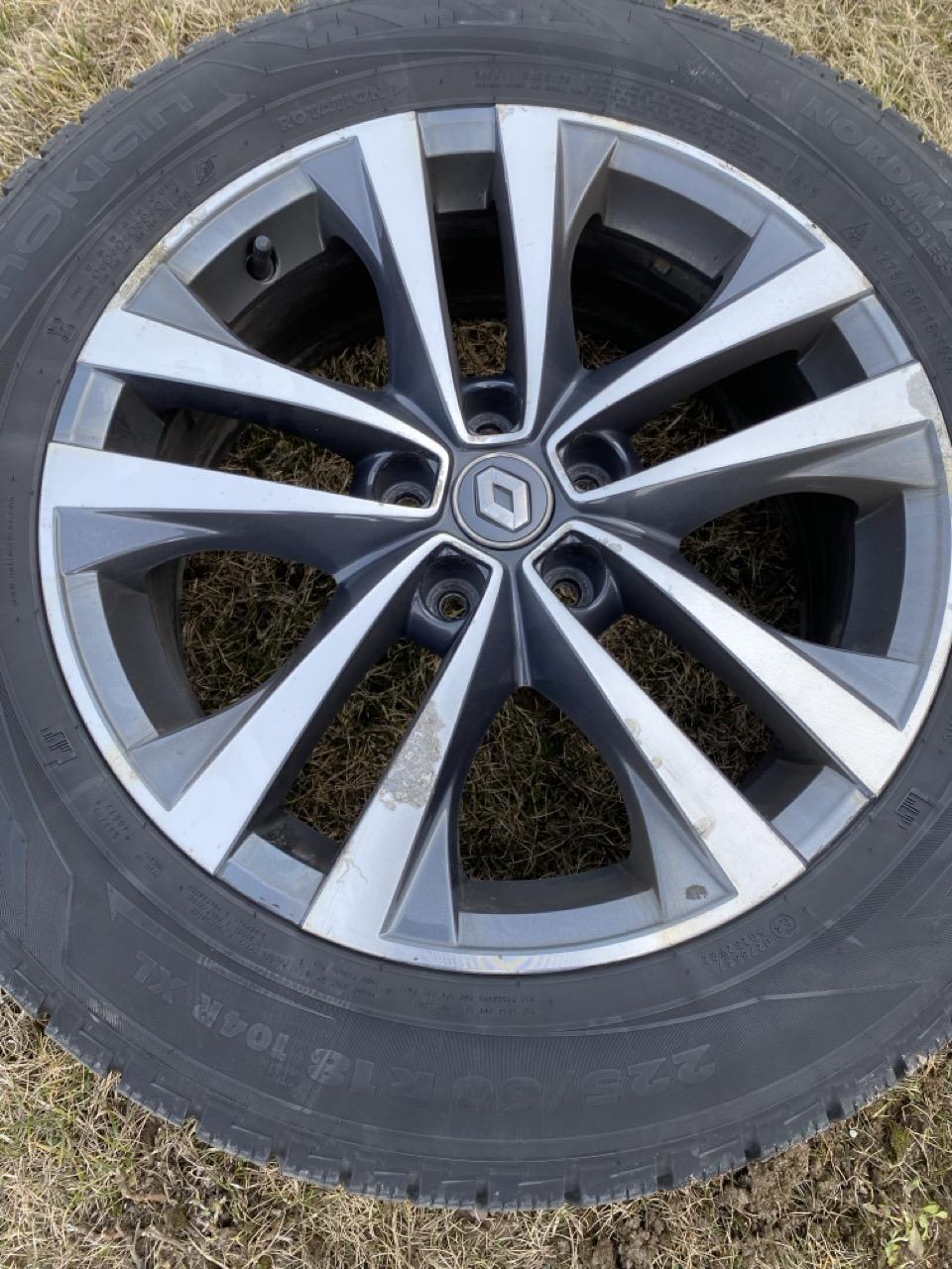

Посмотрел внимательно колесные диски - на правом заднем обнаружил на одной спице вспучивание лака, довольно большое. ЭЭто у меня зимний комплект, диски - оригинал, что были поставлены с машиной (зима 2017 г.).
Кто знает - можно ли что-либо сделать или ездить до окончания жизненного цикла машины?
23.12.2023 в 22:26, AlexandrPolonsky сказал:
Диски можно перекрасить (серьезные шинные сервисы оказывают такую услугу), но особого смысла в этом не вижу, проблема чисто эстетическая..
Возможна ли локальная подкраска зависит от места и степени повреждения. Если просто прыснуть из балончика по окисленному алюминию, то хватит не надолго (проверено на предыдущих машинах).
Если надумаете полностью перекрашивать, то имейте в виду, что окраска у нас двухцветная, если захочется сохранить её, то будет намного дороже. Либо заливать все диски в один цвет.
PS: У меня повреждений лака очень много: где-то притерся, где-то при шинмонтаже повредили, где-то сам полез, езжу и не парюсь.

Тоже авто 17 года. Краска на дисках вспучилась уже во многих местах. Диски родные оригинальные.
У меня на родных дисках первое вспучивание краски появилось уже во вторую зиму и даже без механических повреждений.
13 часов назад, newmaxs сказал:
