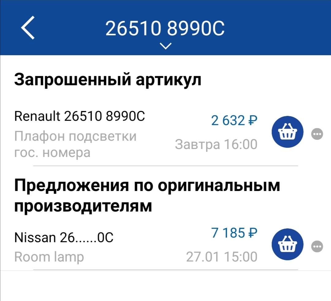

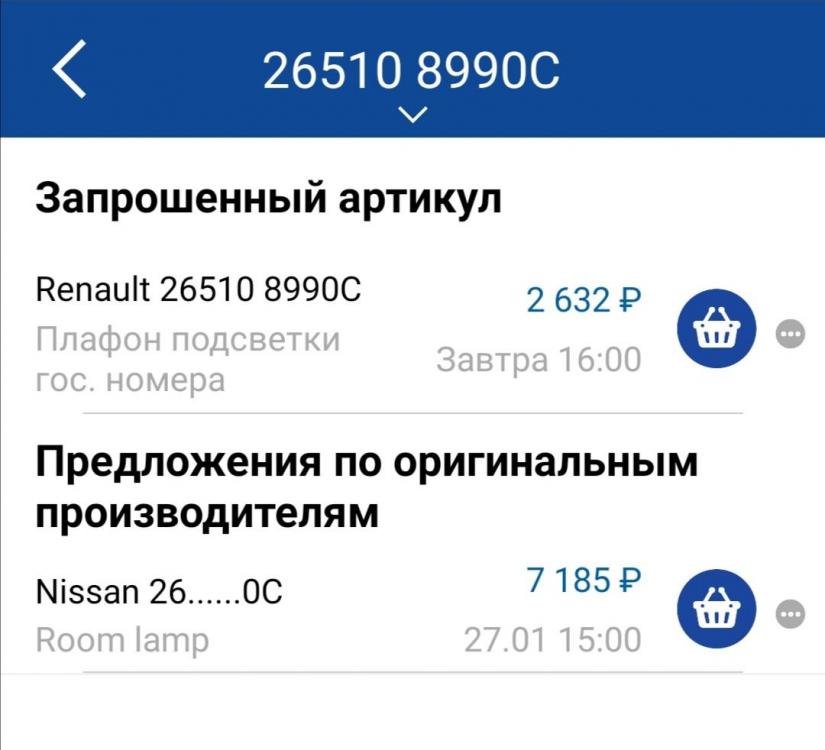

Ну вот и у меня первая проблема с автомобилем, маленькая такая, но с очень неприятной ценой:shok:.
А все банально - перестал работать фонарь подсветки номера, когда ХЗ - оповещений и индикации об перегоревших ламп у нас нет. Заметил только сегодня, пока ничего не разбирал т.к темно на дворе, благо там все просто разбирается, но посмотрел цену этого фонаря и прослезился.
 И за это просят 2600 деревянных, за один, Карл, за один:shok:. Помниться на Шкоду за два фонаря диодных отдал 450р в 2018г.
Надо будет снять его и посмотреть дома что с ним.
2 часа назад, Demmons сказал:
И это Вы называете

4 часа назад, Demmons сказал:

С этим не поспоришь, не дай бог такого никому, но за фонарь 2600 - которому цена 400-600р это по моему перебор.
Только что, Serg150 сказал:
Лампочка отдельно разве не меняется там?
На знаю - ещё его не снимал.
Обычно стекляшку откручиваешь и новую лампочку ставишь. Цена вопроса рублей 20.

Плафон светодиодный, лампочка не меняется. Отремонтировать наверняка можно с помощью паяльника (а может быть и без).
Случай однозначно гарантийный, Дмитрию не о чем беспокоится.
ЗЫ: Проблема может быть не только в самом плафоне, но и в разъёме.
С фонарём освещения номерного знака все хорошо, разъем немного чудил - контакты на самом плафоне  немного подогнул и все.

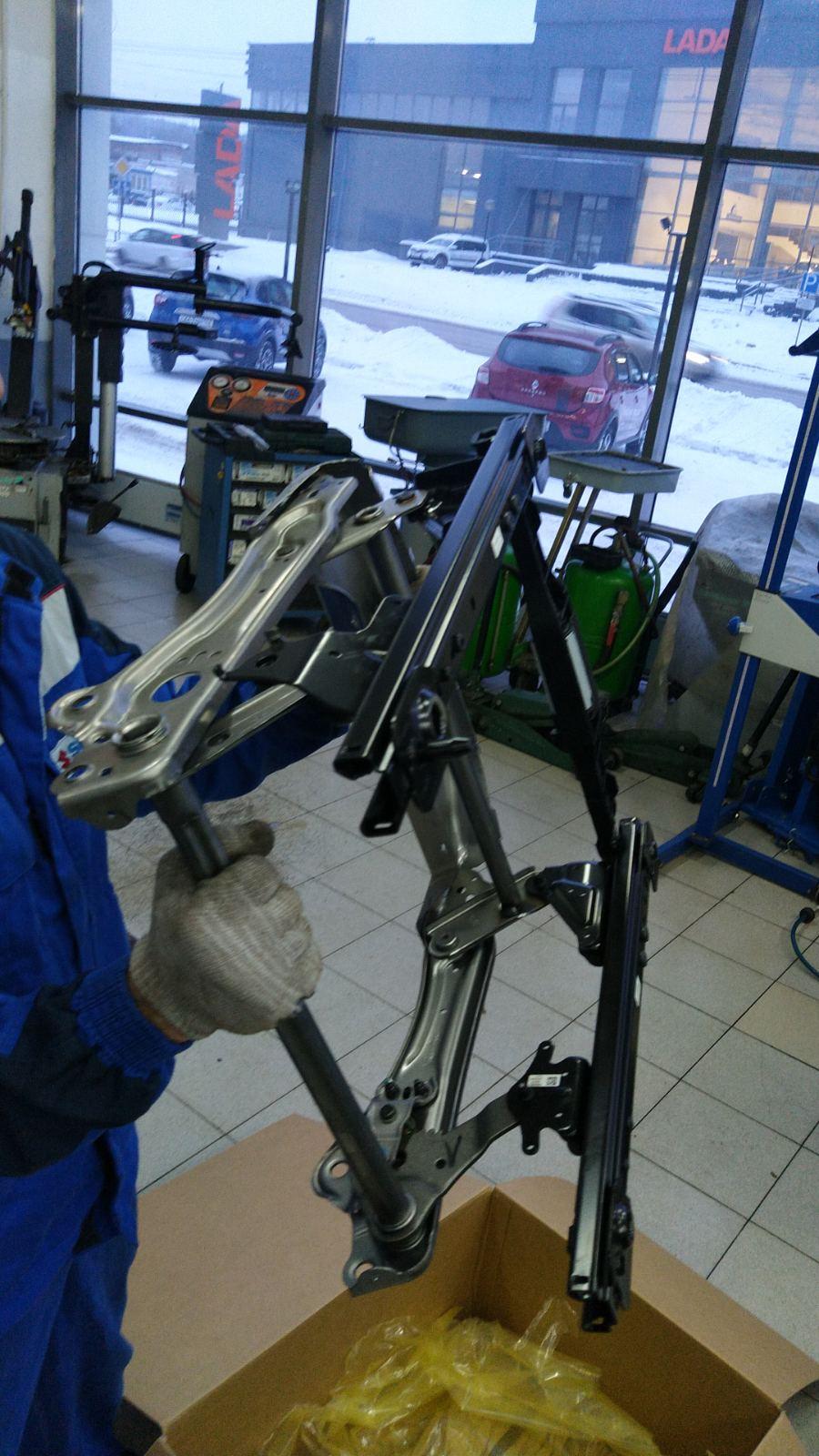

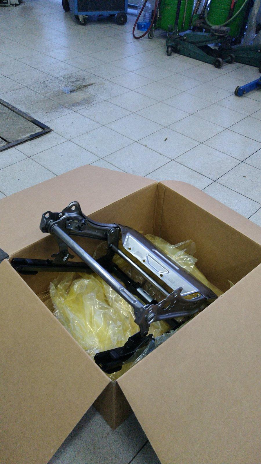

Примерно в начале октября стал замечать люфт водительского сиденья. Обратился к ОД. Сперва предложили бесплатное ТО в замен гарантийного ремонта под соусом, что скорее всего случай признают не гарантийным. После обстоятельного разговора с мастером по гарантии и еще одним осмотром к чести ОД мастер согласился, что на данном авто флагмане марки такого быть не должно априори. И буквально за 2 недели пришел новый каркас который сегодня за 4 часа установили. Теперь при попытке покачаться в седенье качается весь автомобиль :) ОД респект и уважуха! Держат марку! (хотя намекал, что это будет последний мой авто Рено если не примут мою сторону в данном вопросе).

21.12.2021 в 11:55, Flint109 сказал:
А не разбирались в чем конкретно была поломка и можно ли этот каркас отремонтировать?  У меня, похоже, тоже люфт появился, только гарантия давно закончилась.

16 часов назад, AnatoliyV сказал:
как мне пояснили что разболталось соединение в месте клепки. Я сам не выяснял и не смотрел. Так как ОД не занимается "кустарным" ремонтом, то переклепать или еще что-то в этом духе они не собирались делать, да и мне на гарантийной машине это не надо. Поэтому требовал гарантийного решения. При этом в ходе беседы мне сказали, что на ТО проверили 3 Колеоса и у всех присутствовал люфт, но далеко не все владельцы заявляют данную проблему и поэтому по их базе в РФ вроде всего было 3 обращения. Видимо так как массово нет обращения то и производитель не заявляет об отзывной.
