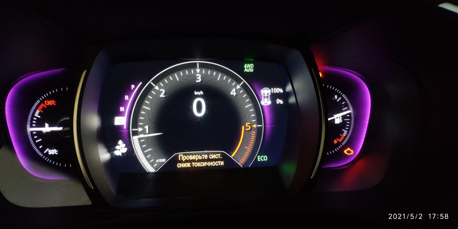

Здравствуйте, коллеги. Сегодня появилась вот такая надпись - заправляюсь на заправках одного бренда - у меня дизель. Проехал 1/3 бака - после нескольких запусков не пропадает. Думаю, пожгу еще солярки и долью с другой заправки - надеюсь что попался дизель не очень. Если не уйдет - придется ехать к официалам. Машина ведет себя как обычно. Может подобное у кого-то было - интересна история.
Пробег 45000, недавно проходил ТО.
7 минут назад, omega-centr сказал:
Нет, у меня не было. Просьба после выяснения причины - сообщить нам на форуме. Интересно и наверняка будет полезно.

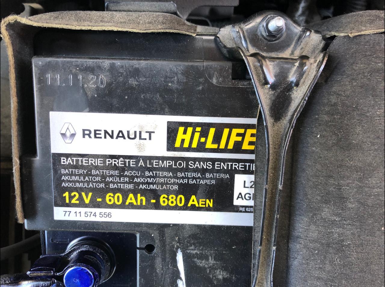

Ура, мне заменили акумулятор по гарантии. Неоднократно обращался этой зимой по поводу постоянно умирающего акумулятора и проблем с запуском. Гарантия закончилась в конце прошлого года, заменили в конце апреля.
Поздравляю! У меня не получилось, отказывали, потом гарантия закончилась, успел предъявить только тяги.

02.05.2021 в 19:04, omega-centr сказал:
Просмотрел форумы по РЕНО - говорят, что забивается сажевый фильтр. Всю зиму ездил в режиме ЕКО. с небольшими оборотами.
Выехал на свободную трассу, дал обороты 4000 - 4500. И о чудо - после следующей заводки надпись пропала. Надеюсь, что дальше все будет нормально
Кстати, поездил день без ЕКО - совсем другая машина :).
2 часа назад, omega-centr сказал:
Интересно было бы всё-таки прочитать ошибку которая была.
Да ну его этот ECO, без него лучше)
2 часа назад, newmaxs сказал:
Только недавно проходил ТО - не хочу ехать снова, может на следующем ТО. Я так понимаю, что ошибка записана и никуда не пропадет.
По ЕКО - попробую в в своем обычном ритме проехать полный бак - посмотрю, сколько экономлю без ЕКО и стоит ли включать.
6 часов назад, omega-centr сказал:
Это совершенно верно! Я немного проехал в режиме "ЭКО", потом его больше не включал.
03.05.2021 в 12:12, AlexCher сказал:
Интересно, почему ставят 60 Ач...Может потому, что нет адаптации к РФ?
На Мегане идет 72
59 минут назад, therapeFt сказал:
На Мегане идет 72
Уже ставили на бензин 2.5 АКБ 78 Ач 720А
