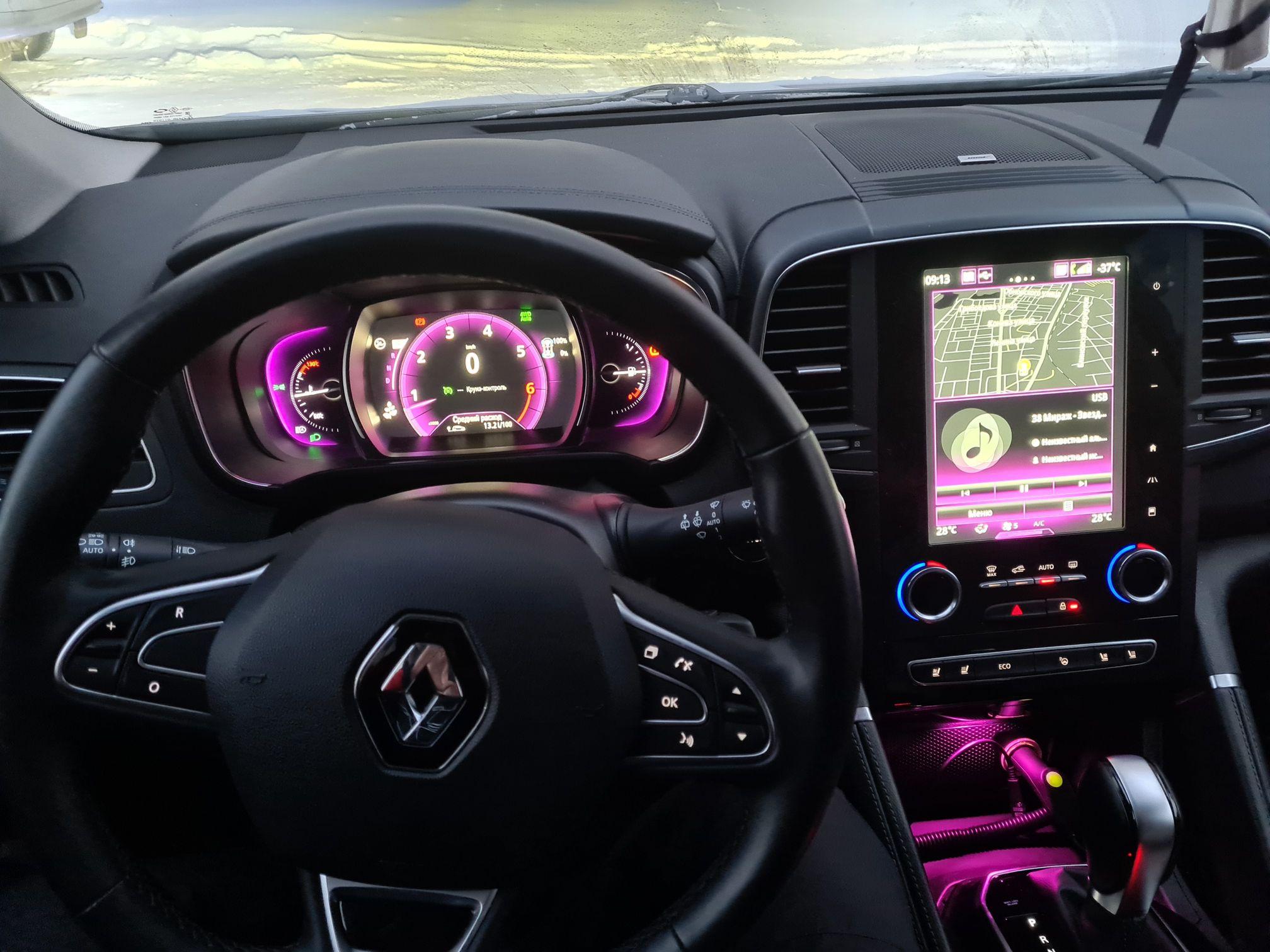

Всем привет. Может кто сталкивался с такой проблемой: начала плавать с нуля до максимума стрелка показания топлива и запас хода показывает прочерки. Проеду немного, глушу, завожу снова - все нормально. У нас - 14 - 17 градусов мороза. Может замерзает.
1 час назад, Vsadnik2010 сказал:
Читал, что такая фигня была на первом Колеосе. И очень часто - при заправке с работающим двигателем (невыключенное зажигание).
Вся ерунда, наверняка, связана с датчиком уровня. Он у нас изначально "не ангел", у меня врет примерно на 7 литров, но я уже привык.
А нет уровня - нет и запаса хода
ничего не замерзает , все работает штатно уже почти 2 месяца стоят морозы. Машина стоит на улице. Ругаются только дачики давления колес с утра пока не прогреются. Каждый день планирую подкачать но так руки и не доходят :)
