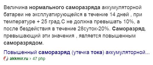

Повторюсь ещё раз (может меня специалисты поправят), но, по моему мнению, за сутки напряжение АКБ так падать точно не должно :slap:
