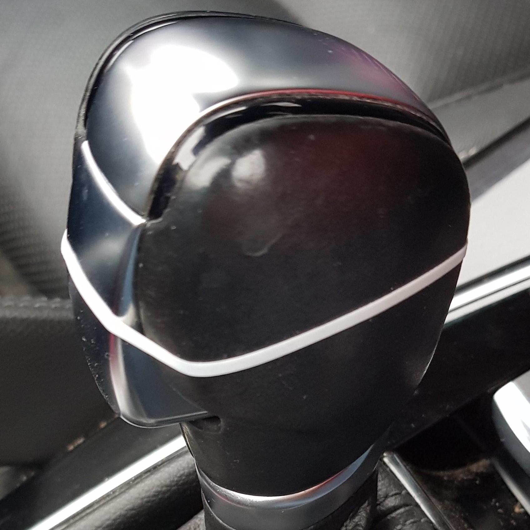

В 13.12.2018 в 16:00, Rick5 сказал:
Всем доброго дня! А вот кто первый угадает, что это такое интересное в моем колеосе сломалось?))) я сам, если честно, в шоке...
20181213_075706.thumb.jpg.4de467c7bc6c6e631189e4adecb3efbd.jpg20181213_075659.thumb.jpg.bf6210ef374d07e9c3b06b66c6a368ca.jpg
На днях случилась такая же проблема.
11 часов назад, Andrey_Y сказал:
Тоже рукоятка развалилась??? Жуть какая! К дилеру ездили?
9 часов назад, StrAn сказал:
На днях собираюсь. Как решится вопрос, отпишусь.
8 часов назад, Andrey_Y сказал:
Удачно съездить!
В 04.10.2019 в 18:28, ANDRIJN сказал:
Удачно съездить!
Спасибо! В воскресение был у дилера, заказали по гарантии. Теперь жду когда придет.
А это лайфхак от меня, вдруг кому пригодится(использовал резинку, осталась от usb шнурка).

Или, как мне кажется - проще всего - закрепить поводок винтом/гайкой М4 и забыть об этой "неисправности".
Что посоветуете? Есть ли эти "пистоны" в продаже?
К сожалению не помню какой конкретно там пистон, но с вероятностью 99% можно подобрать нужный на авторынке. Например на Ириновском пр. на рынке 2 магазина "автокрепёж", где есть практически всё, на других рынках тоже наверняка есть подобные магазины.
