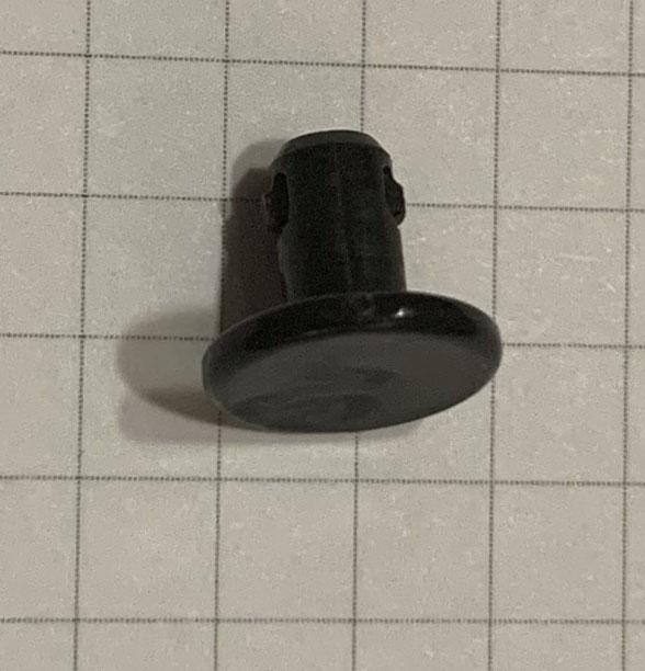

Уважаемые коллеги! Просьба открыть лючок топливного бака и посмотреть - что собой представляет клипса (пистон), которым крепится поводок крышки топливного бака. Особенно интересно - какова система крепления этого "пистона", то есть ли у него ответная часть и какая, чтобы более целенаправленно искать замену.
Фотографию оставшейся у меня части пистона прилагаю.
54 минуты назад, AlexandrPolonsky сказал:
Забыл сегодня, завтра посмотрю.
10 часов назад, AlexandrPolonsky сказал:
Вот пожалуйста.
Фото утреннее, так что сорри. Скажу только что пистон един с ниткой соединяющей его с пробкой. И нитку оторвали у вас от пистона.  Так что отдельно пистона тут  не было. Как вариант только закрепить саморезом ниточку к  новому подходящему пистону.

То есть крышка топливного бака с гибким поводком и клипсой - это комплект?
14 часов назад, Putnick сказал:

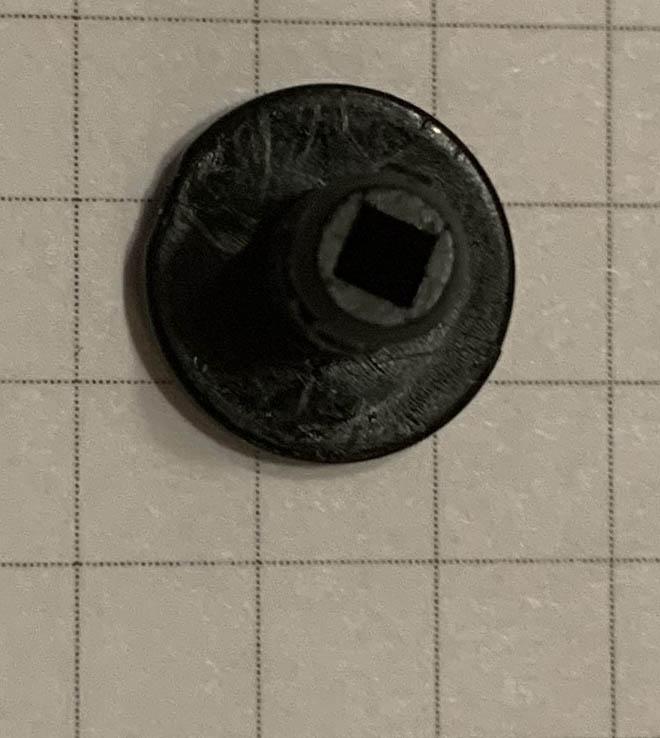

Не совсем понятно на второй (нижней) фотографии - что с другой стороны клипсы?
7 минут назад, AlexandrPolonsky сказал:

Стоп. Не крышка, а поводок. Может быть поводок и можно купить отдельно и поставить на крышку, не знаю. На моей машине- одно целое это поводок и клипса крепления к люку. У Вас дизель, соответственно может быть и по другому. С другой стороны клипсы  там вроде как просто грибок или типа того. Не разглядел, да Вы и не просили. В любом случае либо покупать крышку в сборе с поводком-клипсой или  отдельно второе если можно разобрать крышку и заменить лишь поводок. Надо выяснять как оно продается.
В 14.01.2020 в 08:28, Putnick сказал:
Тоже так сначала показалось, но у меня пистон отдельно, проворачивается относительно поводка. Со стороны крышки поводок с ней единое целое, с другой стороны на поводке кольцо.
У меня ответной части у пистона нет. Держится за счёт "усиков". В принципе, подойдёт любой пистон с "усиками" или "ёлочный" подходящего диаметра.
Возможно, на дизеле не так.
1 час назад, Мышун сказал:
Ясно, всем спасибо! Нашел короткий винт М3 с пластмассовой гайкой. Прикреплю им кольцо поводка.
