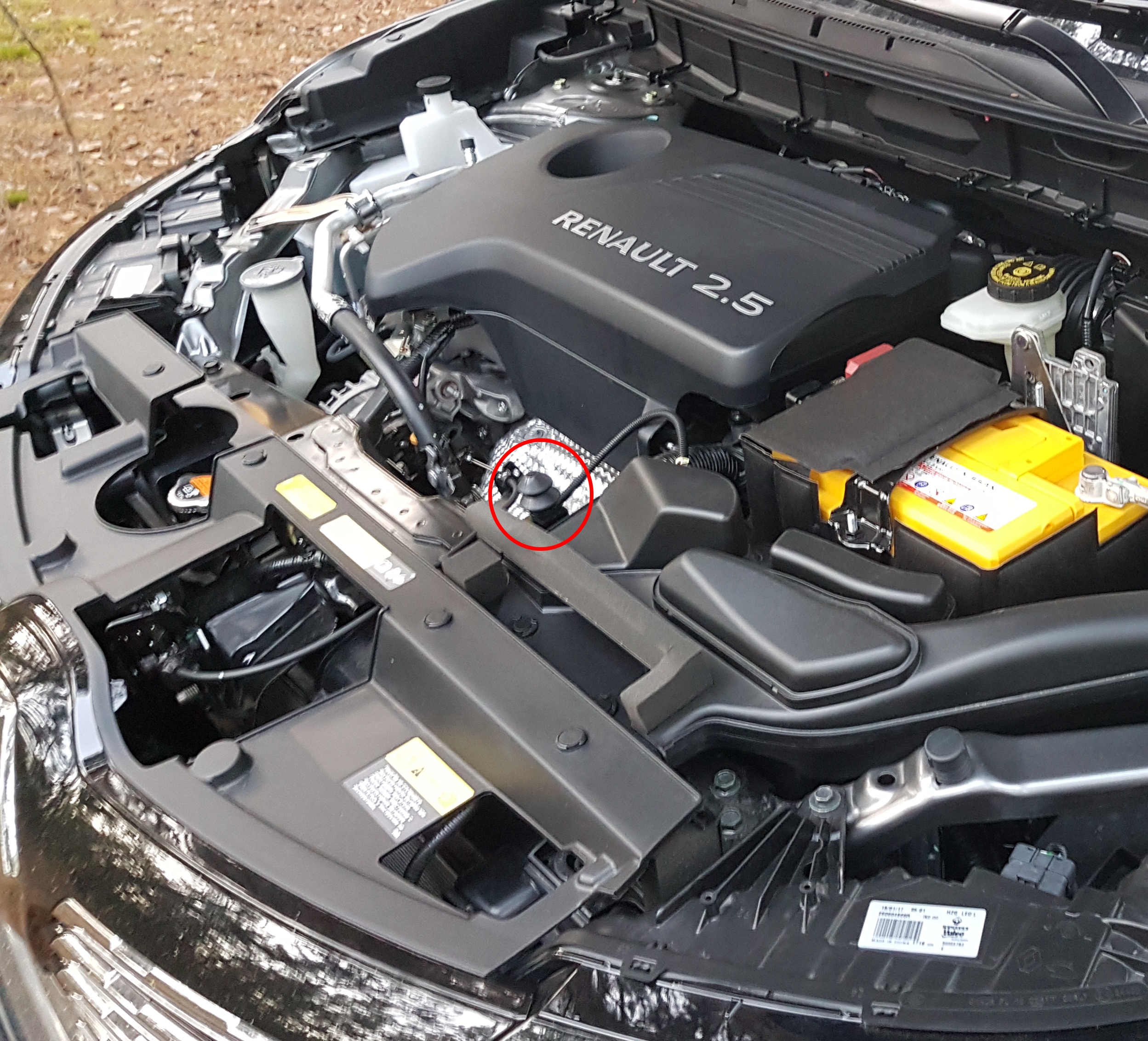

Тут сегодня обнаружил что машина закрывается свободными руками с открытым капотом... ключ был в кармане, я заливал вонючку в бачёк, все двери были закрыты. Машина закрылась. Как так, ключ то был в 1 метре от ЭБУ. Как то странно, получается что концевика на капоте  нет.
Очевидно антенна ЭБУ направленная,охватывает именно салон и заднюю дверь.А вот то,что при открытом капоте..У Вас только штатка?
На Сценике и Мегане также.
49 минут назад, Putnick сказал:
... Как то странно, получается что концевика на капоте  нет.
У меня есть, при открытом капоте машина в охрану не перходит:
