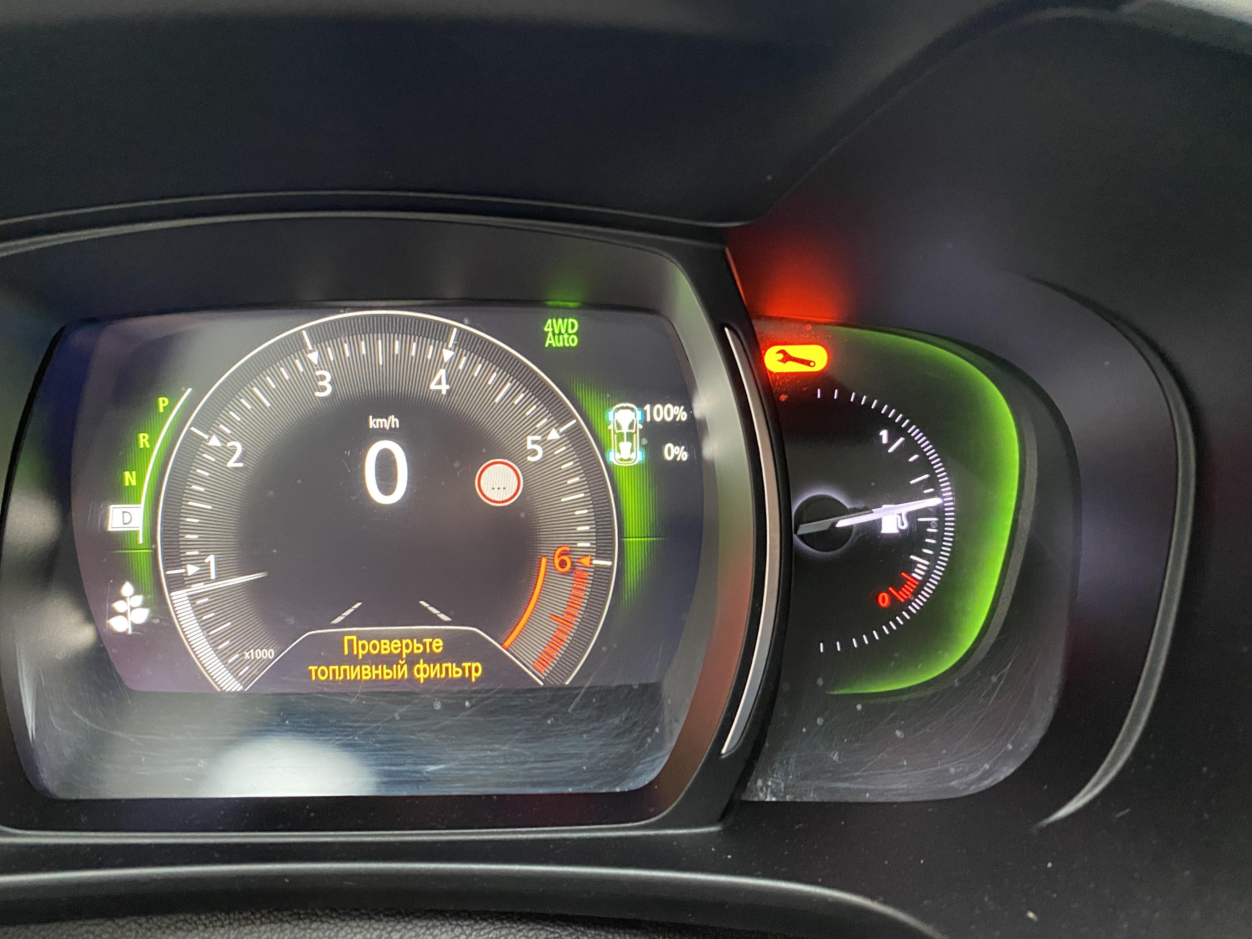

Забыл отписаться.  Неисправность эту, то бишь  замену датчика  мне провели с 4-го раза! То у них инженер по гарантии заявил, что не смотря на требование программы менять комплексно с датчиком, патрубок и какую то прокладку, менять только датчик... мол Рено Россия замену датчика с патрубком  не пропустит. То, после прихода датчика, и при наличии прокладки, все же потребовалась замена патрубка... То патрубок пришел, но что то там оказалось бракованным. Все эти три раза я пригонял машину, оставлял на требуемые 3,5 часа, заказывал такси, ехал на работу. Потом ехал в сервис и забирал машину не солоно хлебавши и не отремонтированную.   А при этом, сама неисправность датчика не проявлялась от слова СОВСЕМ. Я уж сто раз пожалел, что заявил изначально о наличии кратковременного  высвечивания на экране БК, такой неисправности.
И да, спустя какое то время, экран БК уже дважды мне выдал другую неисправность.... "Проверьте топливный фильтр"
Думал, думал, думал... И все же решил опять посетить ДЦ, зафиксировать и проверить, что же стало причиной. Береженого Бог бережет.  Тем паче, что 3-го ноября ехать на машине в Череповец.
По результатам диагностики. Замена топливного фильтра, который менялся при ТО90  25 июня 21 года. Машина за это время прошла всего 12 тысяч и прошло 4 месяца.
Причина? вода в топливе!  Вот оно, прощай Несте, здравствуй ТатНефть...  Дал своим команду на оформление корпоративных топливных карт на Шелл.  За многие годы пользования топливом Несте у меня ни разу таких проблем из за топлива не возникало. А вот  как Несте перестало быть таковым, продались Тат Нефти, появились выперды самого разного плана. В итоге, попандос на 7,5 тысяч (диагностика, снять, поставить, фильтр)....
И да. Тем кто ездит в ПА на Руставели. очень рекомендую мастера приемщика Рената Габитова. Человек внимательный и ответственный.
А разве слить воду из фильтра нельзя было?
4 минуты назад, newmaxs сказал:
Можно, наверняка. И что, Вы предпочли бы ездить на сыром фильтре?
Я сразу сказал сам, фильтр меняем ! Если он есть в наличии. Он оказался в наличии.
ЕМНИП у меня даже есть контрольная лампа и штатная возможность слить воду из фильтра. Так то фильтр и так не сухой....
8 минут назад, Baks сказал:
Слить воду можно, и фильтр можно не менять. Если не страшно попасть на замену форсунок. Тут каждый решает сам, что ему карман позволяет. Контрольная лампа, точнее надпись, у Колеоса тоже есть. Можно посмотреть на фото, которое Борис разместил выше.
2 минуты назад, Baks сказал:
Мэй би. У меня и высветило "Проверить топливный фильтр".  Можно, наверное и не менять его было. Но, оранжевый значок  Сервисного Ключа + Проверьте топливный фильтр, это сигнал. А дальше, дальше диагностика. Стоимость фильтра, меньше половины от стоимости полных затрат.
Причина- вода. Вывод? На свежем фильтре набрало воды за 4 месяца и 12 тысяч км.  Меняем бренд заправок.
Можно было не менять фильтр? Наверное. В этом я не спец.  Но, я предпочел заменить. Так надежнее. Ибо, наличие даже остатков влаги в фильтре, да при минусовых температурах, думаю что повод для возможных проблем.
9 минут назад, Полковник сказал:
Проблема в том, что это могло и за одну заправку произойти, а не за 4-е месяца. А у любого фильтра есть предел после которого он воду уже не держит. Я бы тоже поменял. Попадание даже незначительного кол-ва воды в современные форсунки - это смерть для них. Слив воды сделан не для того чтобы фильтр не менять, а для того, чтобы доехать до места его замены.
2 минуты назад, Маркман Э.В. сказал:
Чисто интуитивно я это понимал и имхо, принял правильное решение. Скупой платит дважды.
Понимаю, что мог хапнуть воды и за раз. Но, этот факт для меня сигнал. Так же как и то, что происходило с условиями перехода корпоративных карт с Несте на ТатНефть.  изначально обещалось одно, по факту другое. Все в сумме дало сигнал на переход к Шеллу. Ставить подобные эксперименты на своем личном кармане, продолжая лить диз топливо от ТатНефти, я не намерен.

Я даже не могу утверждать, что это вода. После смены фильтра, вчера, ситуация повторилась. Сейчас Колеос загнали в  рем зону и я общался напрямую с мастером, который изначально с машиной возился и знает проблему. Говорит, что когда фильтр снимали и сливали, ярко выраженных следов воды он не видел.
Вполне возможно, что на Несте я и зря грешил. Дождемся повторной диагностики.

Это понятно. Но, в случае с переходом Несте на ТатНефть, я потихоньку наблюдаю и сталкиваюсь с не самыми комфортными изменениями по корпоративному обслуживанию. Из чего делаю вывод, что шансов нрваться на негатив становится больше.  Как грится, не утверждаю ни че го. Но, сталкиваюсь с какими то моментами, анализирую,  провожу какие то корректировки.
Странная ситуация. Следов воды нет, но говорят, что вода. Тогда уже логично было бы и бензобак слить. Я об этом сразу подумал. Но решил, что коллегам виднее.
15 минут назад, Маркман Э.В. сказал:
Сегодня опять было слито из фильтра. Взвешено. Параметры почти в пределах ГОСТа.  Отстояли. Расслоения не наблюдается. Прозвонили и проверили то ли две, то ли три цепи. Все норм. Несколько разьемов обработали токопроводящим составом, делающим работу разьемов надежнее. Ездим дальше...

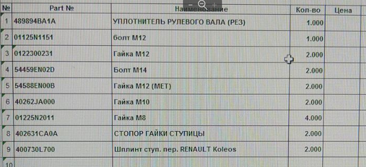

По гарантии устранил скрип рулевого колеса. Все работы за счет Рено РФ. Говорят, что кольцо какое-то там новое, более мягкое. Посмотрим, пощупаем, понюхаем. Пока полет нормальный.
2 часа назад, Flint109 сказал:
А в документах (если они есть) номерочка кольца случаем нет?
3 часа назад, Demmons сказал:
вроде это
Изменено пользователем Flint109
1 час назад, Flint109 сказал:
вроде это
Судя по всему просто поставили новый пыльник (якобы доработанный).
1 час назад, MuLTec сказал:
Номер действительно новый 489894BA1A, старый Диалоджис выдаёт другой: 489894BA0e.
Cудя по картинке, штукуёвина довольно серьёзная, не просто кусок резины:
2 часа назад, Мышун сказал:
Этот номер давно уже фигурирует у Ниссановцев https://www.drive2.ru/l/577452787743326775/
P.S. Извиняюсь Алексей, полазил в инете, поискал И!  номер перепроверил 489894EA0A, оБшибся:sorry:
