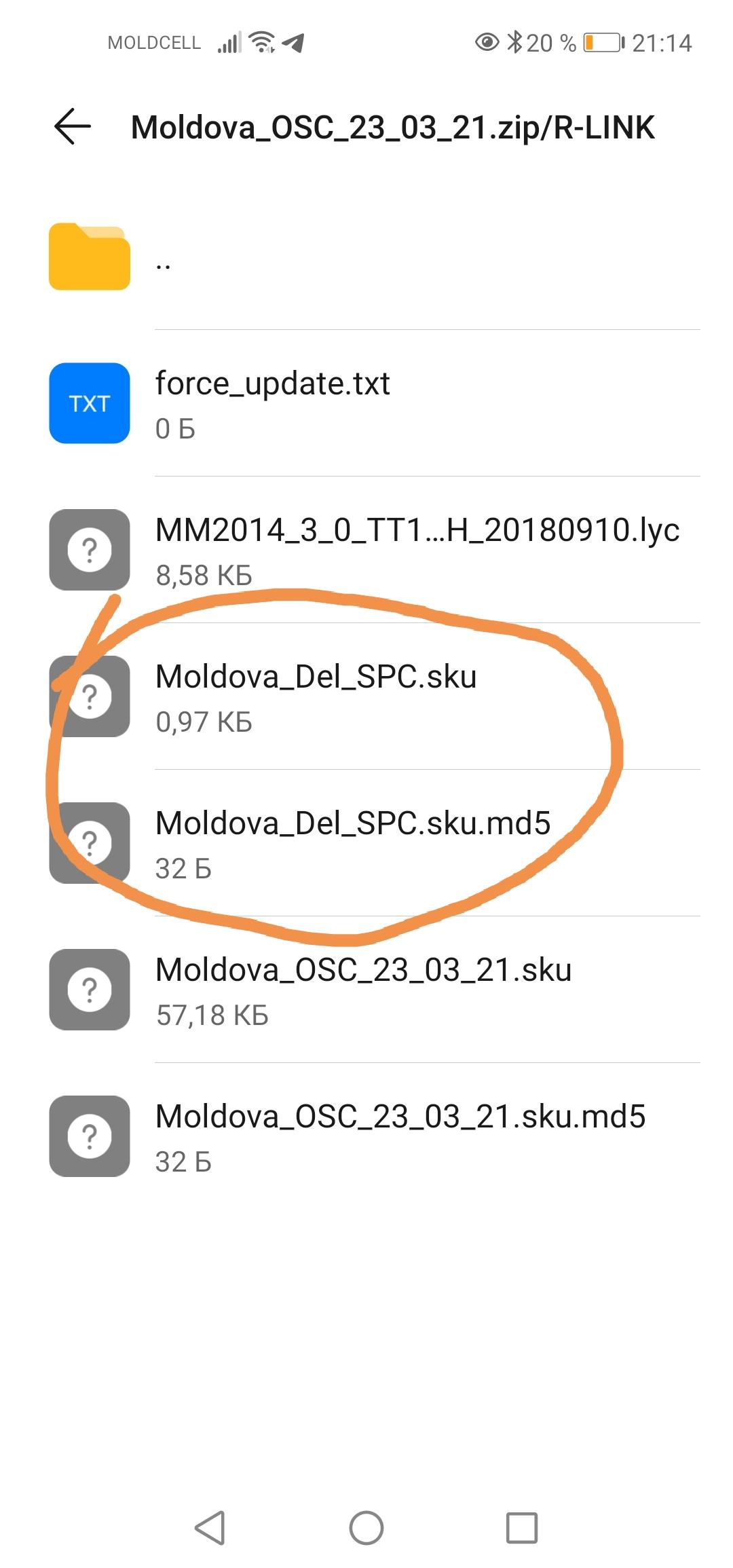

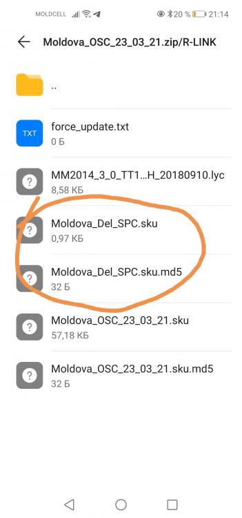

1. Флешки много раз проверенные, неколько их на 4, 8, 32 гб .
2. скачивал под win7, потом копировал с флешки на флешку под win10. Конечно все в фат32
3. Кроме ключа/отпечатка в R-LINK и папки (как она зовется, вылетело...))) на флешке ничего лишнего не пишет машина/рлинк
4. Вставляю флешку, все стандартные запросы на "установить", потом "проверка содержимого", "проверка контрольной суммы" и после нее - "ошибка содержимого"
@temavod, можно теперь содержимое папки R-LINK с этой флэшки списать упаковать и мне переслать?
Контакты отправил в личке.
4 часа назад, Мышун сказал:
Алексей, все, спасибо. Разобрался, Сергей Chistik подсказал что надо удалить файлы DL из папки..
Всем респект!

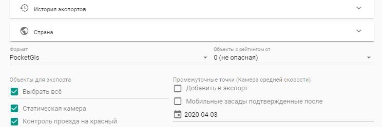

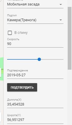

Всем привет.
Галка + дата экспорт по параметрам, если нужны все мобильные засады, чек убрать с бокса и будет выгрузка всех мобилок что имеются в базе.
В идеале! если есть реально мобилки нужно зайти на OSC и потвердить актуальность ( подтвердить - сохранить )
14 минут назад, Andrey_Form сказал:
Наглядно
