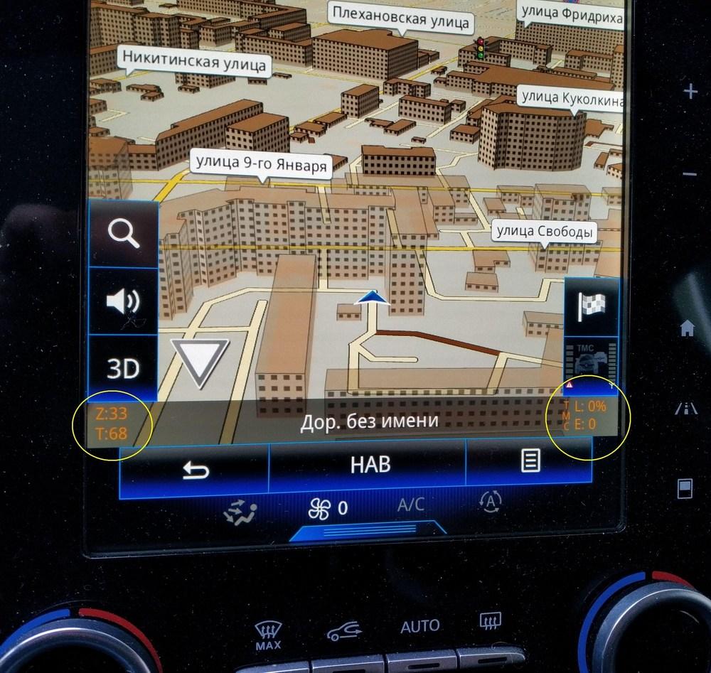

кто-то сталкивался с появлением на альтернативном скине внизу по углам неких букв-цифр
18 минут назад, Эспасовод сказал:
Да, с лева на фото, это приближение и угол наклона (точно не помню), отключается в меню карты, ту что справа убрать не получается.

9 часов назад, Кирилл82 сказал:
Отключается в "настройках движения" (TMC). Параметр "Данные TMC на карте" или что-то подобное. L - уровень сигнала TMC; E - количество загруженных событий. Эта же информация выводится на шкалы левую и правую соответсвенно.
