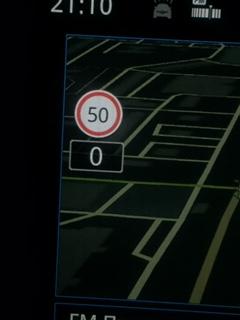

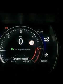

Повторю свой вопрос с наглядной агитацией ;) как изменить европейские ограничения в 50 км/ч на наши 60??? Насколько я понимаю это штатно в машине прошито, значит надо изменить циферки, где искать ???
Изменено пользователем doda
В этой ветке @Shmel-jr уже выкладывал инструкцию с фото по изменению настроек камеры в DDT, но не у всех она прокатывает. Там нужно поменять настройки с "Европа" на "Россия" и как то у него получилось разъеденить показания на навигаторе и приборной панели, т.е. на приборке будет то что даёт камера, а на навигаторе то что вшито в карту. По дефолту у нас на навигаторе показывает то, что подсовывает ему камера. В машине без камеры соответственно этой проблемы нет)
15 часов назад, doda сказал:
Неправильное ограничение скорости на приборную панель и проекционный дисплей выдаёт блок камеры. Если изменение региона в блоке не помогает, то решения пока нет.
Индикацию ограничения в р-линке можно "отвязать" от камеры, если отключить TSR/OSP, в этом случае будет выдаваться правильное ограничение из карт, но только на навигатор.
То же самое можно сделать в DiagRW в режиме разработчика, но при этом часто портятся соседние параметры, поэтому лучше в ddt.

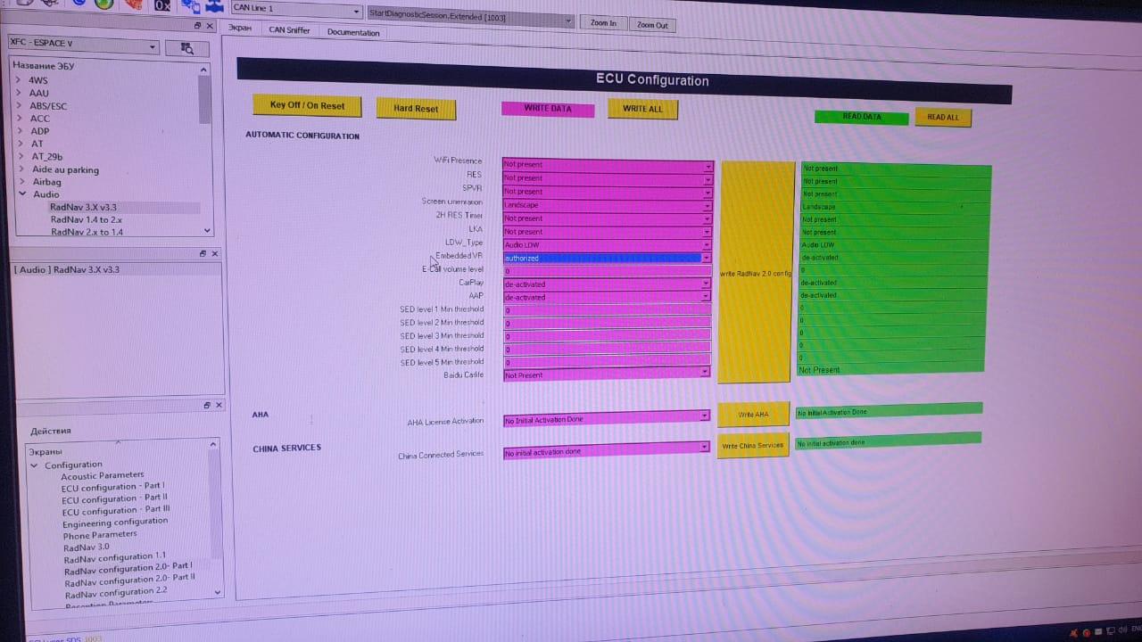

В DiagRW нет параметра "Embedded VR", отвечающего за встроенное распознавание речи. А скорее всего, его не просто нет, а он всегда сбрасывается при любых изменениях в этом окне, отсюда и проблемы.
