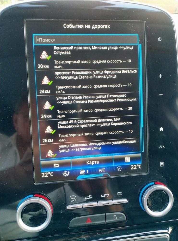

15.06.2021 в 08:10, Эспасовод сказал:
сегодня был удивлен: ТМС ожил. не густо, но все-же,  и не знаю связано или нет, но данные пришли по тем местам, которые проезжал несколько рядом
Значит где-то там хороший сигнал идёт, с информацией.

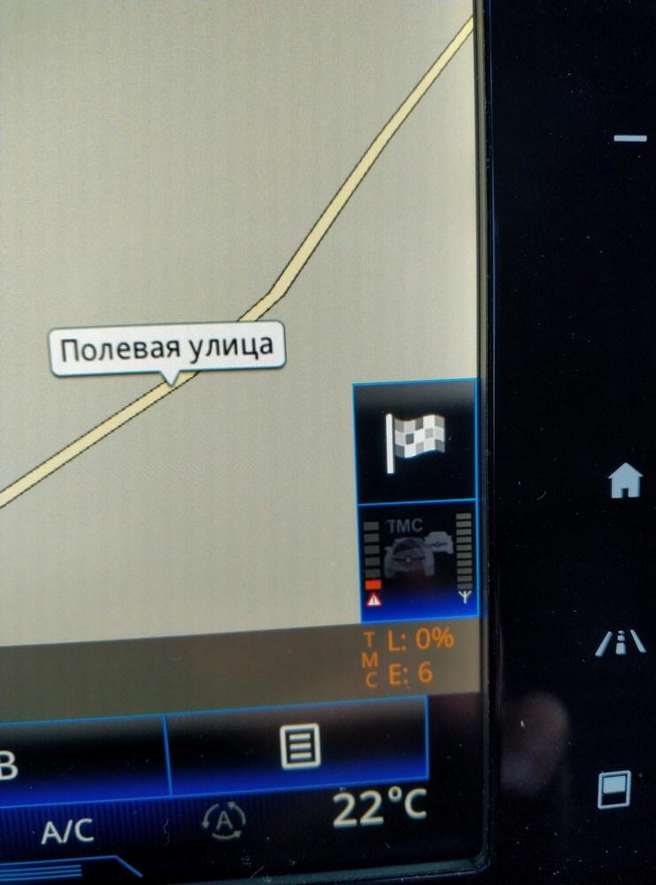

второй день в окошке ТМС активна "антенна" и знак "внимание". Событий нет. Появилось - заработало? принялось ?? откуда ??? вчера, с 6-ю событиями
Изменено пользователем Эспасовод
Бывает. Можно перегрузить тмс.
Нажать эту иконку и зайти в настройки движения и перезапуск тмс gps

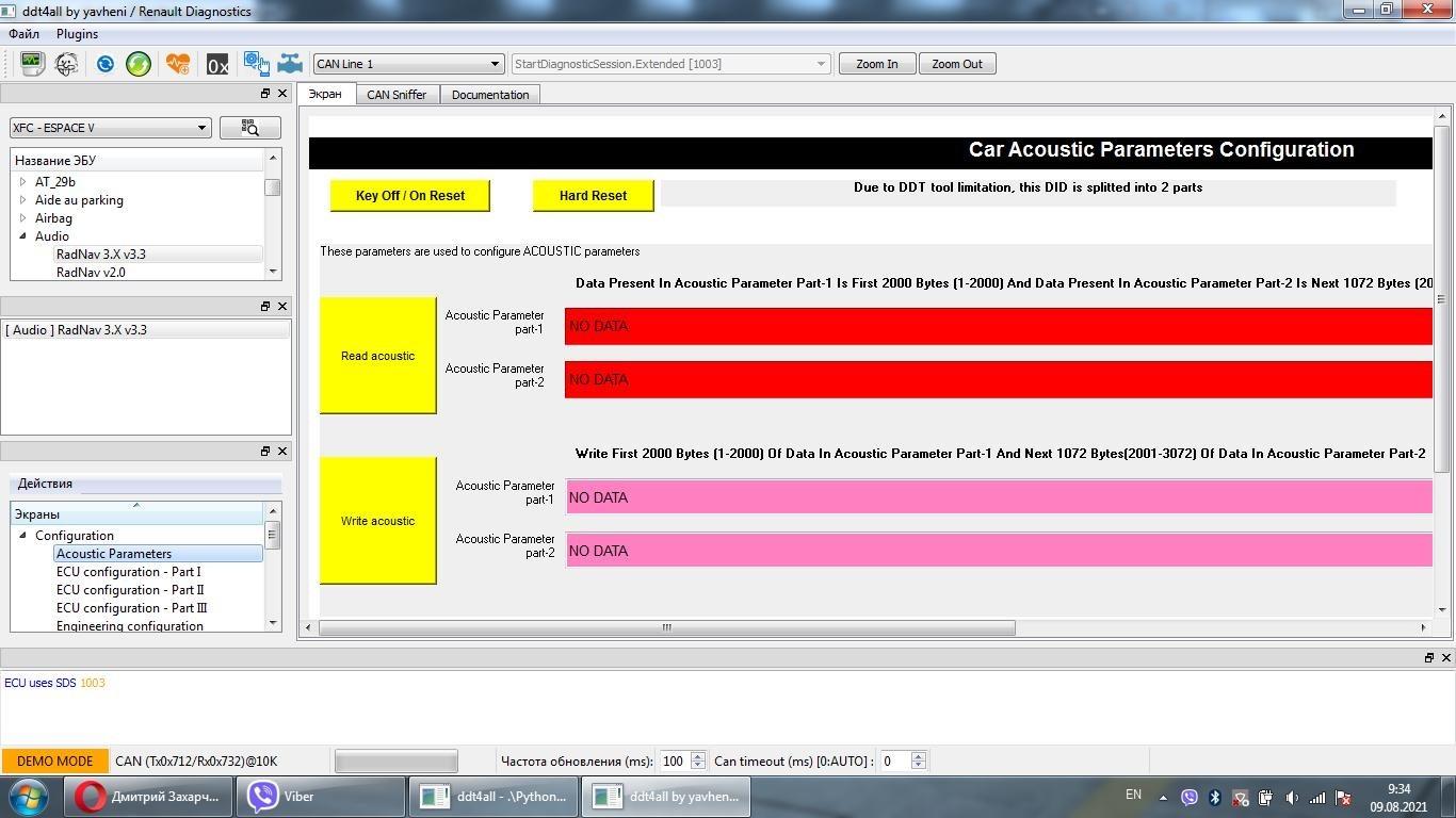

Мужики, писал уже выше что пропала громкая связь при перепрошивке с 3 на 9 версию. Почитал что помогает перепрошивка на 7 и обратно на 9. Вчера пробовали несколько раз, но так ничего и не помогло. Почитал еще что может помочь прописка аккустических параметров. Никто их не знает?
01.10.2020 в 21:29, temavod сказал:
Про звук:
Давно было обсуждение R-Sound. Все знают как его разблокировать, но на Колеосах он вообще молчит, на Эспасах/Талисманах/Меганах работают только пара звуков . Остальные - тишина. Зато вся линейка работает на GT и RS.
Есть ощущение что параметры его работы прописаны в ключе Car Acoustic Parameters по аналогии с ключом запускающим работу виджетов RS-Monitor-a.
Есть-ли мысли у мудрых людей по этому поводу? И, может, на форуме есть владелец Мегана 4 GT (на РС не надеюсь) который сможет поделиться ключом?
  Скрыть
Не подскажете где взять аккустические параметры?
Всем привет. Не пойму почему события TMC перестали работать. А бывает вообще сейчас еле еле поймало. До этого работало все отлично. Пока может я там полазил вид карты менял? Ничего нового не вышло?)
3 часа назад, Winnerx88 сказал:
От вида карты и других настроек работа TMC никак не зависит. Это сервисы или передатчики "шалят", бывает такое периодически, через какое-то время всё само восстанавливается.
Если имеется в виду скин-патч, то пока новой версии нет. При самом удачном раскладе будет не раньше, чем в начале сентября, сейчас нет возможности заниматься. По части ТМС в новой версии изменений вероятнее всего не будет.
5 часов назад, AntonPalich сказал:
Можно попробовать сгенерировать макрос для восстановления параметров по ВИНу. Пришлите в личку.
Для использования макроса понадобится Пирен.
В макросе будут строчки типа таких (это для моей машины):
# DataWrite.Phone_acoustic_parameters
##     Phone_acoustic_parameters = 0749000122030000000000000002000000000000000042534420535345204261736963205369676E616C70726F63657373696E672044617461204352433A3058324441393444394420000000000000000000000000000000000200000000000A0D0A10000000000000000C0000000B0000000100000001000000010000000000000000000000D00000001E100D0A5353455F4D41494E5F436F6E66696700380000000606060606030403030303030303030303030304030303030403030303030303030303030303030303030303030306060303030603030303FB01000100401F8000000001000000000000000200000002000000020000000200000002000000000000000200000000000000010000000100000001000000030000000000000001000000010000000100000003000000000000000100000001000000000000000200000001000000020000000100000001000000020000000000000001000000000000000100000001000000020000000300000000000000010000000100000002000000010000000100A00F010000000100000000000000000001000000010000000100000002000000000A0D0AC9010000000A0D0A0F00000000000000060000000B0000000100000001000000010000000000000000000000A20000008D0F0D0A5353455F4145435F436F6E66696700500000000505050505050505050505050505050505050505050505050505050505050505050505050305050505050505050505050505050505050505050505050505050505050505050505050505050505050505DE44000100BA03A6FD56FF30FF56FF62FF30FF82FF2B01B8FF930BCAFF2B0162FF0E07D00730FF30FF3EFF3EFF4DFF550296004CFF2C014C1D2E01D10FE803E80300F430F8A1FF43D05A0000000E07D0075A02E80203F10600B4045A02B404D007B404E803D0072D015A025A02B40445FDCD00CDFCCD00CD049AFFBC0244FD2AFF660006EEC0F1C0E030F890E817F835FF1A030000BA03D4FE64002E01D10F00003A00000A0D0A57440000000A0D0A0F00000000000000040000000B000000010000000100000001000000000000000000000018000000030F0D0A5353455F4147435F436F6E666967000C00000005050505050505050505050548FC08A406FC0850FB5802E8032003E80374FF74FF64006400000A0D0AFE090000000A0D0A1300000000000000010000000B00000001000000010000000100000000000000000000000C00000062100D0A5353455F414E414C5F4D6963436F6E66696700040000000505030314A816A8160000000000000000000A0D0A7C010000000A0D0A1300000000000000010000000B00000001000000010000000100000000000000000000000C00000066100D0A5353455F414E414C5F526566436F6E66696700040000000505030314007D007D9E000000FA000000000A0D0A92020000000A0D0A0E000000000000000E0000000B000000010000000100000001000000000000000000000008000000D10E0D0A5353455F4E525F436F6E6669670004000000050505051888FA0000112B73FF000A0D0A30030000000A0D0A1100000000000000010000000B00000001000000010000000100000000000000000000000E000000F40F0D0A5353455F4E525F526273436F6E6669670007000000050505050505052A3200500006FFCEFF0100D4FE9808000A0D0AC7050000000A0D0A1000000000000000010000000B00000001000000010000000100000000000000000000001E000000900F0D0A5353455F4E525F4E66436F6E666967000F0000000505050505050505050505050505055A88FAF4011405A8FD00000000000001000000D4FE64000000881C16FD30F8000A0D0A4B090000000A0D0A1000000000000000040000000B00000001000000010000000100000000000000000000001A0000006B0F0D0A5353455F524543565F436F6E666967000A000000060506060404060305053CA00F01000A000200C8000000983A0000000032000000007D70FE000A0D0A73040000000A0D0A1500000000000000000000000200000001000000010000001700000000000000000000005C000000C1110D0A5353455F524543565F46696C746572466C6F617400000000400000A8410000804010077D3FC6DCF5BFBE176F3FDFC3F5BF11516C3F9B3D843F77DBC5BF8D24613F77DBC5BF809F693FBADA863FEC342A3F3259303FEC342A3FB60E3E3F6B9E7B3FF20C82BF15C7593FF20C82BF8065553F000A0D0A2B270000000A0D0A1300000000000000040000000B00000001000000010000000100000000000000000000001800000037100D0A5353455F524543565F414743436F6E666967000C000000050505050505050505050505485802A8FD0000ECFA5802E8032003E80374FF74FF64006400000A0D0AE6090000000A0D0A1200000000000000000000000500000001000000010000000F00000000000000000000001E00000014100D0A5353455F53594E54485F45514E6F646573005802C2019001B0041801C800D80930022C010000C80050FB840390019CFF000A0D0A4909000099999999999999999999999999999999999999999999999999999999999999999999999999999999999999999999999999999999999999999999999999999999999999999999999999999999999999999999999999999999999999999999999999999999999999999999999999999999999999999999999999999999999999999999999999 #[Nuance parameters : ](RAD88A, RAD85A, RAD86A, RAD68A, RAD69A, RAD89A, RAD19D)
2E21180749000122030000000000000002000000000000000042534420535345204261736963205369676E616C70726F63657373696E672044617461204352433A3058324441393444394420000000000000000000000000000000000200000000000A0D0A10000000000000000C0000000B0000000100000001000000010000000000000000000000D00000001E100D0A5353455F4D41494E5F436F6E66696700380000000606060606030403030303030303030303030304030303030403030303030303030303030303030303030303030306060303030603030303FB01000100401F8000000001000000000000000200000002000000020000000200000002000000000000000200000000000000010000000100000001000000030000000000000001000000010000000100000003000000000000000100000001000000000000000200000001000000020000000100000001000000020000000000000001000000000000000100000001000000020000000300000000000000010000000100000002000000010000000100A00F010000000100000000000000000001000000010000000100000002000000000A0D0AC9010000000A0D0A0F00000000000000060000000B0000000100000001000000010000000000000000000000A20000008D0F0D0A5353455F4145435F436F6E66696700500000000505050505050505050505050505050505050505050505050505050505050505050505050305050505050505050505050505050505050505050505050505050505050505050505050505050505050505DE44000100BA03A6FD56FF30FF56FF62FF30FF82FF2B01B8FF930BCAFF2B0162FF0E07D00730FF30FF3EFF3EFF4DFF550296004CFF2C014C1D2E01D10FE803E80300F430F8A1FF43D05A0000000E07D0075A02E80203F10600B4045A02B404D007B404E803D0072D015A025A02B40445FDCD00CDFCCD00CD049AFFBC0244FD2AFF660006EEC0F1C0E030F890E817F835FF1A030000BA03D4FE64002E01D10F00003A00000A0D0A57440000000A0D0A0F00000000000000040000000B000000010000000100000001000000000000000000000018000000030F0D0A5353455F4147435F436F6E666967000C00000005050505050505050505050548FC08A406FC0850FB5802E8032003E80374FF74FF64006400000A0D0AFE090000000A0D0A1300000000000000010000000B00000001000000010000000100000000000000000000000C00000062100D0A5353455F414E414C5F4D6963436F6E66696700040000000505030314A816A8160000000000000000000A0D0A7C010000000A0D0A1300000000000000010000000B00000001000000010000000100000000000000000000000C00000066100D0A5353455F414E414C5F526566436F6E66696700040000000505030314007D007D9E000000FA000000000A0D0A92020000000A0D0A0E000000000000000E0000000B000000010000000100000001000000000000000000000008000000D10E0D0A5353455F4E525F436F6E6669670004000000050505051888FA0000112B73FF000A0D0A30030000000A0D0A1100000000000000010000000B00000001000000010000000100000000000000000000000E000000F40F0D0A5353455F4E525F526273436F6E6669670007000000050505050505052A3200500006FFCEFF0100D4FE9808000A0D0AC7050000000A0D0A1000000000000000010000000B00000001000000010000000100000000000000000000001E000000900F0D0A5353455F4E525F4E66436F6E666967000F0000000505050505050505050505050505055A88FAF4011405A8FD00000000000001000000D4FE64000000881C16FD30F8000A0D0A4B090000000A0D0A1000000000000000040000000B00000001000000010000000100000000000000000000001A0000006B0F0D0A5353455F524543565F436F6E666967000A000000060506060404060305053CA00F01000A000200C8000000983A0000000032000000007D70FE000A0D0A73040000000A0D0A1500000000000000000000000200000001000000010000001700000000000000000000005C000000C1110D0A5353455F524543565F46696C746572466C6F617400000000400000A8410000804010077D3FC6DCF5BFBE176F3FDFC3F5BF11516C3F9B3D843F77DBC5BF8D24613F77DBC5BF809F693FBADA863FEC342A3F3259303FEC342A3FB60E3E3F6B9E7B3FF20C82BF15C7593FF20C82BF8065553F000A0D0A2B270000000A0D0A1300000000000000040000000B00000001000000010000000100000000000000000000001800000037100D0A5353455F524543565F414743436F6E666967000C000000050505050505050505050505485802A8FD0000ECFA5802E8032003E80374FF74FF64006400000A0D0AE6090000000A0D0A1200000000000000000000000500000001000000010000000F00000000000000000000001E00000014100D0A5353455F53594E54485F45514E6F646573005802C2019001B0041801C800D80930022C010000C80050FB840390019CFF000A0D0A4909000099999999999999999999999999999999999999999999999999999999999999999999999999999999999999999999999999999999999999999999999999999999999999999999999999999999999999999999999999999999999999999999999999999999999999999999999999999999999999999999999999999999999999999999999999
# DataWrite.Acoustic_Whole_Car
##     Acoustic_Whole_Car.Part1 = 00c4f70800ed00006d070000be000000225600003fffff0000000000000000000000003fef5a805e333fb674805e333fa5d03fe8e08086df3f99d28086df3f82b33fffff0000000000000000000000003fffff0000000000000000000000003fffff0000000000000000000000000000004b6e0096dd004b6e8cdb9b34521e39dda08c44be39dda08cdb9b34521e00005800ff5f580000003f0a4381eb773f0a4381ef263e1838283a6beb890408c1f0c8f975138beb3e183783cf8f3e183783de153c3ef70b57fb16aff60b57fbdf712d0deec1ff7fff7fd123ff7f2c39b706cc0cff3f6e525b553eb92d828da43eb92d8294293d78e004774a08ee9404774ab7e89719f4913cdb1e8649c23cdb1e86715339ddcd04774a08ee9404774ab7e89719f491ff7fff7fec1fff7fcc0c4e043333ff3f4f0f000000004c00009800004c80c6133f3b1d00012e00025d00012e818c223e78993f9d4280c57a3f9d4280c6133f3b1d3f6c1c8127c53f6c1c81291b3ed9900000aa0001550000aa81291b3ed9903fffffc00000000000c06922000000000000d800da00dc00e200de00da00d6000900060004000200018000000000fdb70090120000b6030000ff7f530bff7fff7f00004c00009800004c80c6133f3b1d00012e00025d00012e818c223e78993f9d4280c57a3f9d4280c6133f3b1d3f6c1c8127c53f6c1c81291b3ed9900000aa0001550000aa81291b3ed9903fffffc00000000000c04604000000000000d800da00dc00e200de00da00d6000a00070005000380018000000000fdb700bf180000b6030000ff7f530bff7fff7f00004c00009800004c80c6133f3b1d00012e00025d00012e818c223e78993f9d4280c57a3f9d4280c6133f3b1d3f5bc38148783f5bc3814a1d3eb92d0000d20001a50000d2814a1d3eb92d3fffffc00000000000c05d6b000000000000d800da00dc00e200de00da00d6000b000800060004000280000000cdfcb7001c250000b6030000ff7f2414ff7fff7f00004c00009800004c80c6133f3b1d00012e00025d00012e818c223e78993f9d4280c57a3f9d4280c6133f3b1d3f5bc38148783f5bc3814a1d3eb92d0000d20001a50000d2814a1d3eb92d3fffffc00000000000c05d6b000000000000d800da00dc00e200de00da00d6000b000800060004000280000000cdfcb7001c250000b6030000ff7f182dff7fff7f001c3600386c001c3687ba8938b64e3c3ef087821d3c3ef087ba8938b64e001c3600386c001c3687ba8938b64e3c3ef087821d3c3ef087ba8938b64e092eff125dfe092effd46ebf104d3e1ef79fc210c11ef79fd46ebf104d3e0000000000007a2800100010ec1f2507040800003a0066668400ff7f0000001c3600386c001c3687ba8938b64e3c3ef087821d3c3ef087ba8938b64e001c3600386c001c3687ba8938b64e3c3ef087821d3c3ef087ba8938b64e092eff125dfe092effd46ebf104d3e1ef79fc210c11ef79fd46ebf104d3e0000000000002640001000100010420e001000003a0066668400ff7f0000001c3600386c001c3687ba8938b64e3c3ef087821d3c3ef087ba8938b64e001c3600386c001c3687ba8938b64e3c3ef087821d3c3ef087ba8938b64e092eff125dfe092effd46ebf104d3e1ef79fc210c11ef79fd46ebf104d3e0000000000002640001000100010420e001000003a0066668400ff7f000000000000000000000000000000000000000000000000000000000000000000000000000000000000000000000000000000000000000000000000000000000000000000000000000000000000000000000000000000000000000000000000000000000000000000000000000000000000000000000000000000000000000000000000000000000000000000000000000000000000000000000000000000000000000000000000000000000000000000000000000000000000000000000000000000000000000000000000000000000000000000000000000000000000000000000000000000000000000000000000000000000000000000000000000000000000000000000000000000000000000000000000000000000000000000000000000000fdfc03b60300000000000000fdfc03b60300000000000000fdfc03b60300000000000000fdfc03b60300000000000000000000b703000000000000b703000000000000b703000000000000b70300003f347891f6793b59c591f6793a8e3e3912a5ae136f332d31ae136f2c3fd7380890bd307031409fbd30702949313f347891f6793b59c591f6793a8e3e388e45aed17232b67eaed1722b44c537734ebde26830bd6dbde2682830bc3ca6d88b339a3a06148b339a36acee3ca2118c3fc93a311d8c3fc936d32f399fef966f423558fc966f422ef8ed3fc8e980cb793f6ffa80cb793f38e53fb5928100d63f531f8100d63f08b33fb1558361423e33f78361423de54d3ea09583c06d3db4d283c06d3c55693f8df68148c43f2ce58148c43ebadc3fd0a080e7083f56e780e7083f27893f2527827ed23e7963827ed23d9e8c381b1497345a32cf3f97345a2aea553bf08595dc6336917395dc633281f93bc97da3ad013636c9a3ad013200473b1461e1fa632e6f75e1fa632983d73e66dc81a6253fffff81a6253e66dc3e670981d0b13fffff81d0b13e67093e66f681bf383fffff81bf383e66f73e673981fd863fffff81fd863e67393e66dc81a6253fffff81a6253e66dc3e670981d0b13fffff81d0b13e67093e66f681bf383fffff81 #[Acoustic Whole Car Part1 : ](HZG)
##     Acoustic_Whole_Car.Part2 = bf383e66f73e673981fd863fffff81fd863e67393fffffc00000000000c069220000003fe12e8088263f9b6f8088263f7c9e3eb729842ee43d4d7c842ee43c04a62d6de3c2efdc173b1fa2c01424d8cc3fffffc00000000000c069220000003fc28d80bae73f84a780bae73f47363eabaa84de643ce97684de643b952239942bf0c0442f3619f0c04428ca452aef1dc391f21778499e7a5d277efc2aef1dc391f21778499e7a5d277efc0000000000001d001d00ff7fff7f9d5a9d5a3e7fee8190433fffff8190433e7fee3e801881ba243fffff81ba243e80183e800781a9613fffff81a9613e80083e804381e4ed3fffff81e4ed3e80433e7fee8190433fffff8190433e7fee3e801881ba243fffff81ba243e80183e800781a9613fffff81a9613e80083e804381e4ed3fffff81e4ed3e80433fffffc00000000000c069220000003feb968073623fa5cb8073623f91623eeda983c34c3d82c183c34c3c706b2b3848c5e81d1619e4a1d0892569c13fffffc00000000000c069220000003fd99b808ce33f9b9f808ce33f753b3f558082ed853dfee482ed853d546637b9ed155a022ea050155a02265a3f26c758c96b351532c79cd6f0288e6426c758c96b351532c79cd6f0288e640000000000004e004e0014721472fc5ffc5f3e7fee8190433fffff8190433e7fee3e801881ba243fffff81ba243e80183e800781a9613fffff81a9613e80083e804381e4ed3fffff81e4ed3e80433e7fee8190433fffff8190433e7fee3e801881ba243fffff81ba243e80183e800781a9613fffff81a9613e80083e804381e4ed3fffff81e4ed3e80433fffffc00000000000c069220000003fe4d98080d43f9f168080d43f83f03eb729842ee43d4d7c842ee43c04a634b0a3b92d731af19fa5b2f5231cc13fffffc00000000000c069220000003fd99b808ce33f9b9f808ce33f753b3efe6583998a3da9a083998a3ca8063fffff0000000000000000000000003481cab6189b1cb3f2a203c1254a973481cab6189b1cb3f2a203c1254a970000000000002d002d0014721472b26bb26b3e7fee8190433fffff8190433e7fee3e801881ba243fffff81ba243e80183e800781a9613fffff81a9613e80083e804381e4ed3fffff81e4ed3e80433e7fee8190433fffff8190433e7fee3e801881ba243fffff81ba243e80183e800781a9613fffff81a9613e80083e804381e4ed3fffff81e4ed3e80433fffffc00000000000c05d6b0000003feb968073623fa5cb8073623f91623eb729842ee43d4d7c842ee43c04a6235585d0819a1211919e4c0b279ca53fffffc00000000000c069220000003fd99b808ce33f9b9f808ce33f753b3efe6583998a3da9a083998a3ca8063fffff0000000000000000000000003481cab6189b1cb3f2a203c1254a973481cab6189b1cb3f2a203c1254a970000000000000d000d0014721472b26bb26b2c392c392c392c39000000000000000000000000 #[Acoustic Whole Car Part2 : ](HZG)
2E211900C4F70800ED00006D070000BE000000225600003FFFFF0000000000000000000000003FEF5A805E333FB674805E333FA5D03FE8E08086DF3F99D28086DF3F82B33FFFFF0000000000000000000000003FFFFF0000000000000000000000003FFFFF0000000000000000000000000000004B6E0096DD004B6E8CDB9B34521E39DDA08C44BE39DDA08CDB9B34521E00005800FF5F580000003F0A4381EB773F0A4381EF263E1838283A6BEB890408C1F0C8F975138BEB3E183783CF8F3E183783DE153C3EF70B57FB16AFF60B57FBDF712D0DEEC1FF7FFF7FD123FF7F2C39B706CC0CFF3F6E525B553EB92D828DA43EB92D8294293D78E004774A08EE9404774AB7E89719F4913CDB1E8649C23CDB1E86715339DDCD04774A08EE9404774AB7E89719F491FF7FFF7FEC1FFF7FCC0C4E043333FF3F4F0F000000004C00009800004C80C6133F3B1D00012E00025D00012E818C223E78993F9D4280C57A3F9D4280C6133F3B1D3F6C1C8127C53F6C1C81291B3ED9900000AA0001550000AA81291B3ED9903FFFFFC00000000000C06922000000000000D800DA00DC00E200DE00DA00D6000900060004000200018000000000FDB70090120000B6030000FF7F530BFF7FFF7F00004C00009800004C80C6133F3B1D00012E00025D00012E818C223E78993F9D4280C57A3F9D4280C6133F3B1D3F6C1C8127C53F6C1C81291B3ED9900000AA0001550000AA81291B3ED9903FFFFFC00000000000C04604000000000000D800DA00DC00E200DE00DA00D6000A00070005000380018000000000FDB700BF180000B6030000FF7F530BFF7FFF7F00004C00009800004C80C6133F3B1D00012E00025D00012E818C223E78993F9D4280C57A3F9D4280C6133F3B1D3F5BC38148783F5BC3814A1D3EB92D0000D20001A50000D2814A1D3EB92D3FFFFFC00000000000C05D6B000000000000D800DA00DC00E200DE00DA00D6000B000800060004000280000000CDFCB7001C250000B6030000FF7F2414FF7FFF7F00004C00009800004C80C6133F3B1D00012E00025D00012E818C223E78993F9D4280C57A3F9D4280C6133F3B1D3F5BC38148783F5BC3814A1D3EB92D0000D20001A50000D2814A1D3EB92D3FFFFFC00000000000C05D6B000000000000D800DA00DC00E200DE00DA00D6000B000800060004000280000000CDFCB7001C250000B6030000FF7F182DFF7FFF7F001C3600386C001C3687BA8938B64E3C3EF087821D3C3EF087BA8938B64E001C3600386C001C3687BA8938B64E3C3EF087821D3C3EF087BA8938B64E092EFF125DFE092EFFD46EBF104D3E1EF79FC210C11EF79FD46EBF104D3E0000000000007A2800100010EC1F2507040800003A0066668400FF7F0000001C3600386C001C3687BA8938B64E3C3EF087821D3C3EF087BA8938B64E001C3600386C001C3687BA8938B64E3C3EF087821D3C3EF087BA8938B64E092EFF125DFE092EFFD46EBF104D3E1EF79FC210C11EF79FD46EBF104D3E0000000000002640001000100010420E001000003A0066668400FF7F0000001C3600386C001C3687BA8938B64E3C3EF087821D3C3EF087BA8938B64E001C3600386C001C3687BA8938B64E3C3EF087821D3C3EF087BA8938B64E092EFF125DFE092EFFD46EBF104D3E1EF79FC210C11EF79FD46EBF104D3E0000000000002640001000100010420E001000003A0066668400FF7F000000000000000000000000000000000000000000000000000000000000000000000000000000000000000000000000000000000000000000000000000000000000000000000000000000000000000000000000000000000000000000000000000000000000000000000000000000000000000000000000000000000000000000000000000000000000000000000000000000000000000000000000000000000000000000000000000000000000000000000000000000000000000000000000000000000000000000000000000000000000000000000000000000000000000000000000000000000000000000000000000000000000000000000000000000000000000000000000000000000000000000000000000000000000000000000000000000FDFC03B60300000000000000FDFC03B60300000000000000FDFC03B60300000000000000FDFC03B60300000000000000000000B703000000000000B703000000000000B703000000000000B70300003F347891F6793B59C591F6793A8E3E3912A5AE136F332D31AE136F2C3FD7380890BD307031409FBD30702949313F347891F6793B59C591F6793A8E3E388E45AED17232B67EAED1722B44C537734EBDE26830BD6DBDE2682830BC3CA6D88B339A3A06148B339A36ACEE3CA2118C3FC93A311D8C3FC936D32F399FEF966F423558FC966F422EF8ED3FC8E980CB793F6FFA80CB793F38E53FB5928100D63F531F8100D63F08B33FB1558361423E33F78361423DE54D3EA09583C06D3DB4D283C06D3C55693F8DF68148C43F2CE58148C43EBADC3FD0A080E7083F56E780E7083F27893F2527827ED23E7963827ED23D9E8C381B1497345A32CF3F97345A2AEA553BF08595DC6336917395DC633281F93BC97DA3AD013636C9A3AD013200473B1461E1FA632E6F75E1FA632983D73E66DC81A6253FFFFF81A6253E66DC3E670981D0B13FFFFF81D0B13E67093E66F681BF383FFFFF81BF383E66F73E673981FD863FFFFF81FD863E67393E66DC81A6253FFFFF81A6253E66DC3E670981D0B13FFFFF81D0B13E67093E66F681BF383FFFFF81BF383E66F73E673981FD863FFFFF81FD863E67393FFFFFC00000000000C069220000003FE12E8088263F9B6F8088263F7C9E3EB729842EE43D4D7C842EE43C04A62D6DE3C2EFDC173B1FA2C01424D8CC3FFFFFC00000000000C069220000003FC28D80BAE73F84A780BAE73F47363EABAA84DE643CE97684DE643B952239942BF0C0442F3619F0C04428CA452AEF1DC391F21778499E7A5D277EFC2AEF1DC391F21778499E7A5D277EFC0000000000001D001D00FF7FFF7F9D5A9D5A3E7FEE8190433FFFFF8190433E7FEE3E801881BA243FFFFF81BA243E80183E800781A9613FFFFF81A9613E80083E804381E4ED3FFFFF81E4ED3E80433E7FEE8190433FFFFF8190433E7FEE3E801881BA243FFFFF81BA243E80183E800781A9613FFFFF81A9613E80083E804381E4ED3FFFFF81E4ED3E80433FFFFFC00000000000C069220000003FEB968073623FA5CB8073623F91623EEDA983C34C3D82C183C34C3C706B2B3848C5E81D1619E4A1D0892569C13FFFFFC00000000000C069220000003FD99B808CE33F9B9F808CE33F753B3F558082ED853DFEE482ED853D546637B9ED155A022EA050155A02265A3F26C758C96B351532C79CD6F0288E6426C758C96B351532C79CD6F0288E640000000000004E004E0014721472FC5FFC5F3E7FEE8190433FFFFF8190433E7FEE3E801881BA243FFFFF81BA243E80183E800781A9613FFFFF81A9613E80083E804381E4ED3FFFFF81E4ED3E80433E7FEE8190433FFFFF8190433E7FEE3E801881BA243FFFFF81BA243E80183E800781A9613FFFFF81A9613E80083E804381E4ED3FFFFF81E4ED3E80433FFFFFC00000000000C069220000003FE4D98080D43F9F168080D43F83F03EB729842EE43D4D7C842EE43C04A634B0A3B92D731AF19FA5B2F5231CC13FFFFFC00000000000C069220000003FD99B808CE33F9B9F808CE33F753B3EFE6583998A3DA9A083998A3CA8063FFFFF0000000000000000000000003481CAB6189B1CB3F2A203C1254A973481CAB6189B1CB3F2A203C1254A970000000000002D002D0014721472B26BB26B3E7FEE8190433FFFFF8190433E7FEE3E801881BA243FFFFF81BA243E80183E800781A9613FFFFF81A9613E80083E804381E4ED3FFFFF81E4ED3E80433E7FEE8190433FFFFF8190433E7FEE3E801881BA243FFFFF81BA243E80183E800781A9613FFFFF81A9613E80083E804381E4ED3FFFFF81E4ED3E80433FFFFFC00000000000C05D6B0000003FEB968073623FA5CB8073623F91623EB729842EE43D4D7C842EE43C04A6235585D0819A1211919E4C0B279CA53FFFFFC00000000000C069220000003FD99B808CE33F9B9F808CE33F753B3EFE6583998A3DA9A083998A3CA8063FFFFF0000000000000000000000003481CAB6189B1CB3F2A203C1254A973481CAB6189B1CB3F2A203C1254A970000000000000D000D0014721472B26BB26B2C392C392C392C39000000000000000000000000
Можно ли их вручную перенести в ddt или нужно преобразование я не знаю, лучше спросить у @Shr-lnm
