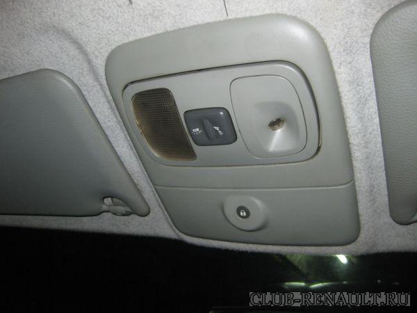

post-40541-1390400852_thumb.jpgПодскажите как поменять лампу плафона салона (которая со стороны водителя) ? Где надо ковырять , само стекло фоноря или пластик вокруг ?
Пластик вокруг. Снимал летом без проблем, но как не помню. Аккуратно отверткой тонкой.
По моему там пластик надо сместить взад.
Подковырни аккуратно слева или справа и вся эта байда с лампочками и переключателем снимется. У меня она почему-то вообще свободно от руки снимается, без всяких отвёрток.

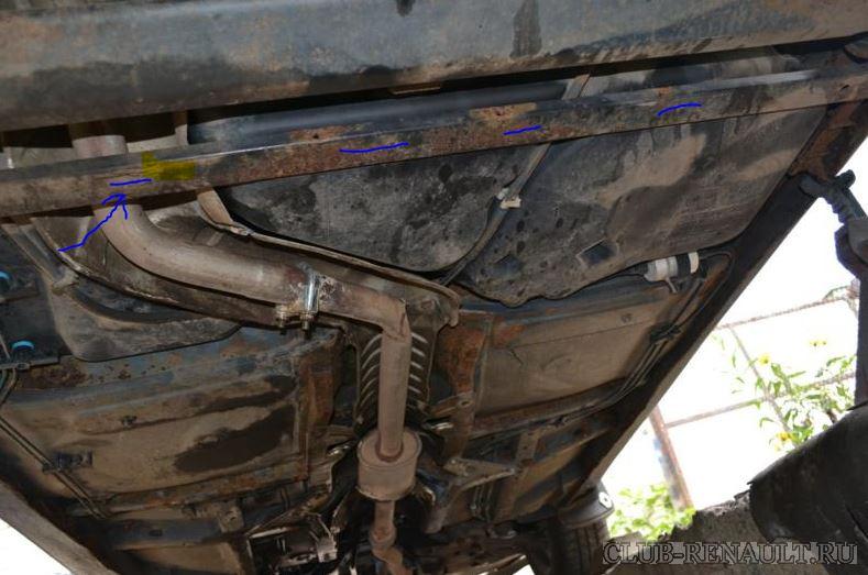

Из-за защиты плохо видно, но вроде как из коробки подтекает масло, сказали, скорее всего сальник....
И под днищем, возле торсиона, находится рейка, так вот она сгнила и её обрезали. Она вообще надо, для чего она?
Фото не моего сценика, нашёл в интернете, показать что за рейка...

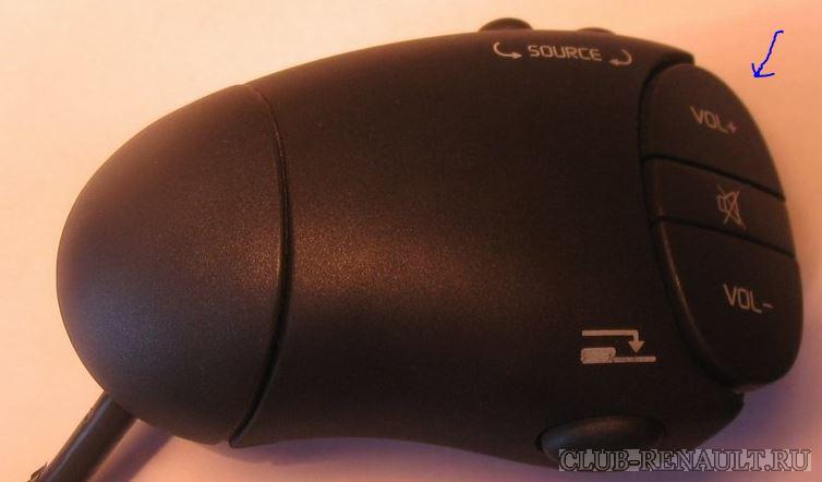

Не работает увеличение громкости на руле, есть варианты как сделать? Есть ещё мысля, заменить магнитолу, но на какую, что бы кнопки на руле работали и
на экране всё отображалось?
Изменено пользователем Mihalex
Оффы говорили что это не лечиться
громкости на руле
не чего не путаешь?
не чего не путаешь?
Вот эта кнопка не работает VOL+
Вот эта кнопка
Это я так, чуть пошутил, под рулевой джойстик это, ну не суть. разбери его, почисть контакты.
разобрал вчера, ну как разобрал, скорее разломал... поломал две защёлки, на которых крепится пластинка железная, которая прижимает колёсико, в результате чуть собрал, но выглядит вроде всё аккуратно и всё работает :renaultflag:

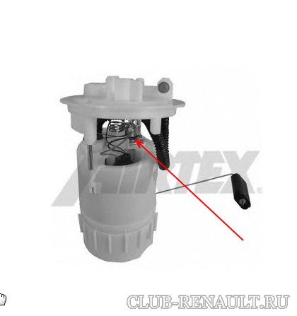

Народ, где находится регулятор давления топлива на f4r 2.0. В одном месте написано что на топливной рампе (но я так обратки на ней и не разглядел), в другом что где-то в топливном насосе (под днище заглянуть пока нет возможности).
...где-то в топливном насосе (под днище заглянуть пока нет возможности).
Из-под днища его не видно, топливный насос спрятан внутри бака, наружу выступает лишь верхняя крышка с эл.разъёмом и топливными штуцерами. Регулятор на картинке показан стрелкой, такой металлический "грибок".
