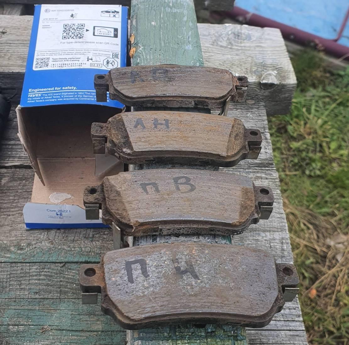

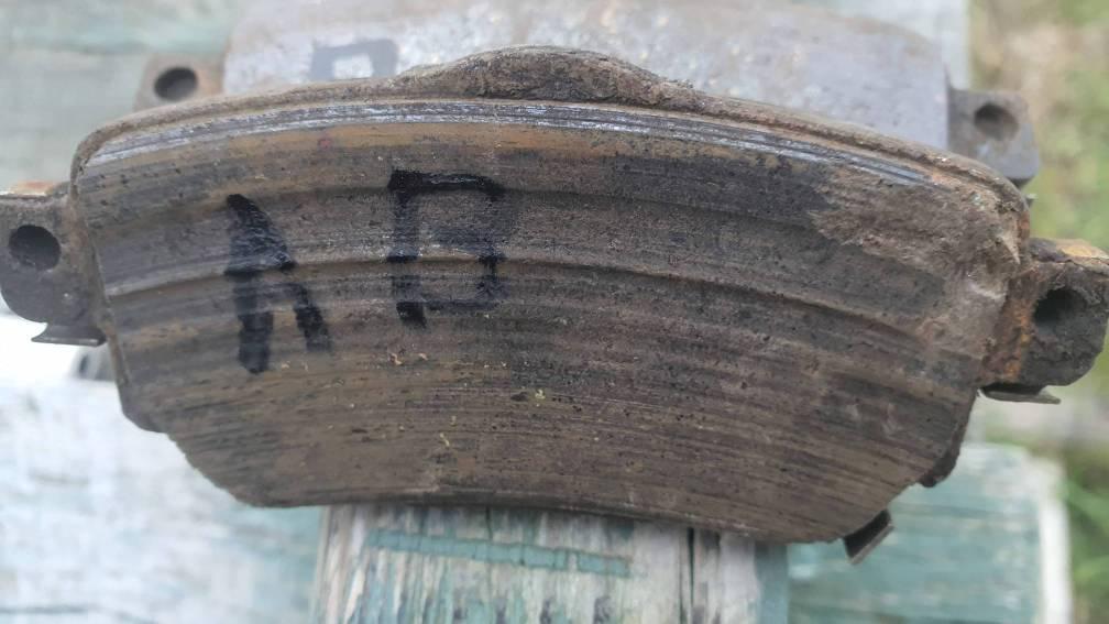

Сегодня, когда переобувался, обратил внимание на состояние задних тормозных колодок, через пару тысяч на замену, аккурат на ТО-4.
Итого 2 комплекта задних колодок за 60 т. км, при том что передние ещё родные и поездят.

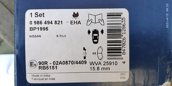

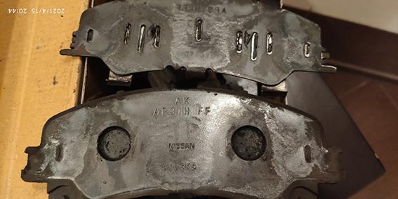

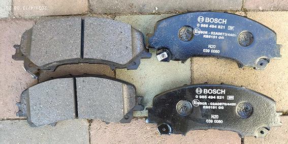

Здравствуйте - поменял передние колодки на 42000(у меня дизель). Стояли колодки Ниссан с какими-то тонкими пластинами.
Поставил колодки БОШ - подошли полностью. Хотя машина еще на гарантии - ставил у знакомого на сервисе. Встали без проблем.
1488524196__1.jpg.a68b826eb895ee0cab811a3178c38bda.jpg754120656__11.jpg.bc06540aedccd5b48e0e7fa81ec21823.jpg
Да, забыл сказать - все это удовольствие обошлось в 800,00 грн колодки + 200,00 грн работа = итого 1000,00 грн (курс 28,00). А вот родной ОД предлагал все сделать за 3500,00 грн. Разница, как говорят на лицо.

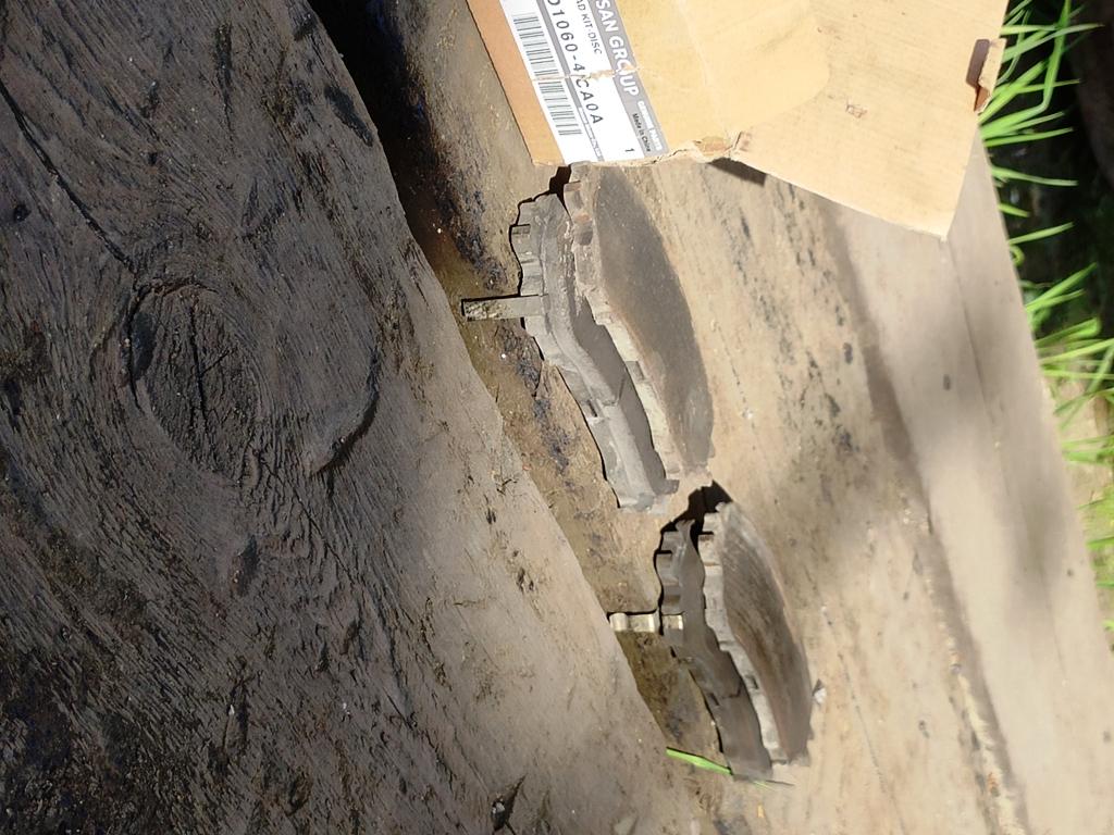

Всем привет, заменил сегодня передние колодки, пробег 41000, умерли раньше на 1000 км, просто заказ-доставка-забор и установка у нас немного дольше идет. Внутренние в 0, а внешние пойдут на 3-й комплект вполне, выработка небольшая. Еще заметил левый верхний палец на суппорте закисает. Манжеты не порваны. После замены сначала передние берут, задних не видел - это на грунтовке. На фото разница износа колодок с завода.  На фото ставил такие
Nissan D1060-4CA0A

Передние колодки поменял где-то на 55 000, задние на 60 000 получается. До рекордов далеко, хотя основной режим КАД-ЗСД, вроде мало торможений. Хотя на выезде/выезде в город с ЗСД пробка всегда...
заказал в тоге GDB3617.. через пару дней придут - поставлю и сфоткаю то, что осталось от старых.. при пробеге 75к
Вид задних колодок после 60 000 пробега. В принципе, можно было еще поездить...  Л/П левое/правое колесо, В/Н - внутренняя/наружная колодка.
Посадочные места колодок изрядно ржавые, одна колодка почему-то неровно изношена. Скрипелки не срабатывали.
