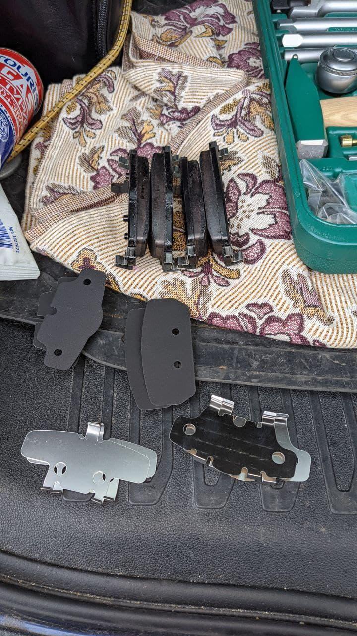

Добрался до компьютера... дополню алгоритм.. который мне помог.
1. Снимаем с ручника.
2. Глушим машину (если была заведена), Выключаем зажигание (открытием водительской двери)
3. Включаем зажигание
4. Нажимаем до упора и удерживаем педаль тормоза.
5. Через 1 секунду, другой ногой нажимаем и удерживаем педаль газа, тормоз НЕ ОТПУСКАЕМ
6. Через 1 секунду, кнопку ручного тормоза от себя (вниз)
7. Еще через 1 секунду повторяем нажатие кнопки ручного тормоза от себя (вниз)
8. Раздаться ели слышное жужуание, Продолжаем удерживать обе педали в течении 7-8 секунд, до появления надписи  "тормоза неисправны" и надписи STOP.
Причем колодки полностью не разводятся. а разводится именно ручной тормоз, чтобы можно было без проблем вдавить тормозной поршень в суппорт. Пальцами было тяжеловато.. для вдавливания использовал спец.инструмент. но можно обойтись толстой отверткой или монтажкой и старой тормозной колодкой.
Колодки TRW GDB3617. Помимо колодок были еще "рубашки и скобы"

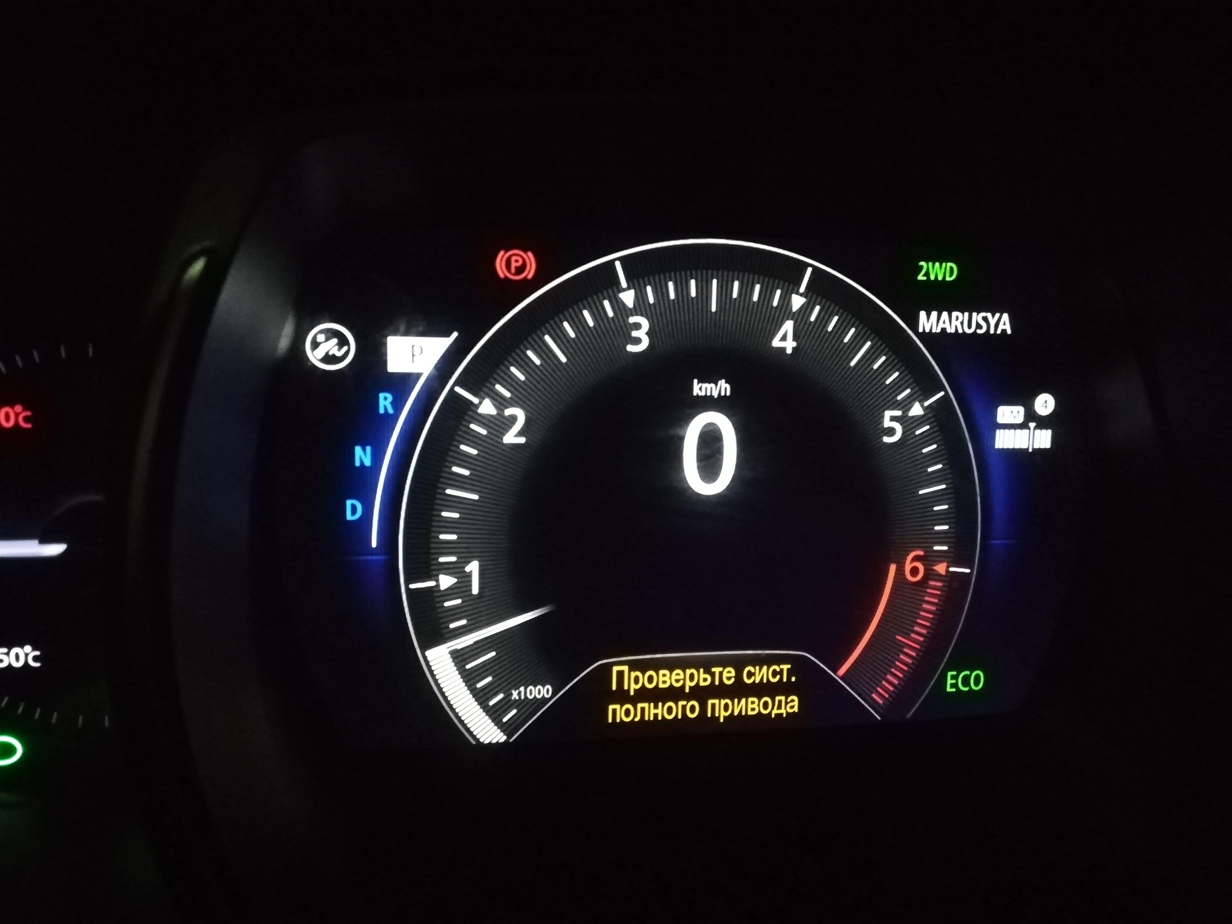

Привет всем. Ехал не быстро на 4wd auto. На приборке загорелась 4wd look. Кнопка смены режима не реагировал. Остановился появились ошибки абс, тормозов, системы полного привода, перегрев системы полного привода. Заглушил. Постоял 10 мин. Завёл, то-же самое. Скинул акб. Ошибки абс и тормозов пропали. Осталась ошибка полного привода. Что может быть и что делать. Заранее спасибо.
Все работает. Просто ночь постояла и все прошло
Хорошо бы провести диагностику.
Запомненные ошибки можно почитать Пиреном или Клипом, в ddt можно посмотреть были ли перегревы.
При спокойном движении перегревов быть не должно.

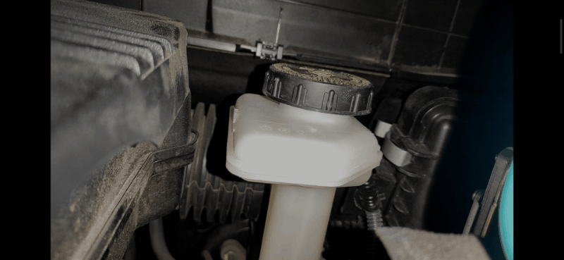

Коллеги, обнаружил странную вещь, наблюдая за прокачкой тормозов - ГТЦ довольно существенно двигается при нажатии на педаль тормоза, это хорошо видно по движениям бачка (см. гифку). Причем вот такая амплитуда возникает уже при не очень сильном нажатии на педаль. Это все на заглушенном двигателе, на заведенном не проверял. Посмотрел то же самое на Шкоде Октавии - бачок почти не движется при нажатии на тормоз. Как думаете, это вариант нормы или есть какая-то проблема, что-то раскрутилось? Тормоза работают без нареканий, пробег 12700, жидкость менял по регламенту.
14 часов назад, M761 сказал:
Надо проверять крепление ГТЦ и вакуумника
Спасибо за ответ. Я правильно понимаю, что у вас такого не наблюдается? Просто интересно было бы узнать как обстоит дело на других автомобилях.
37 минут назад, M761 сказал:
Небольшое перемещении бачка за счёт прогибания моторного щита, есть только при очень сильном и резком нажатии на педаль
Сегодня утром посмотрел, у меня так же.
Спасибо! Крепления все же проверю, не добрался еще. Если что окажется недокручено, сообщу.
Все закручено хорошо. Значит, так и должен ГТЦ двигаться при нажатии. Попросил друга с Икстрейл Т31 показать как у него - то же самое, поднимается бачок при нажатии на тормоз.
