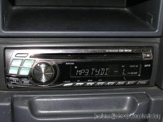

Можно ли подключить Alpine CDE-9843R к дисплею и подрулевому, или хотя бы одно из двух?
Модель не новая информации к ней не нашел.
У нее нет выхода на джойстик.
а на дисплей можно?
ИМХО в этом большого смысла нет, думаю что то же нет.
Для этих манипуляций нужен дорогой переходник (думаю стоит о как эта голова), а покупать его ради только дисплея - глупо.
