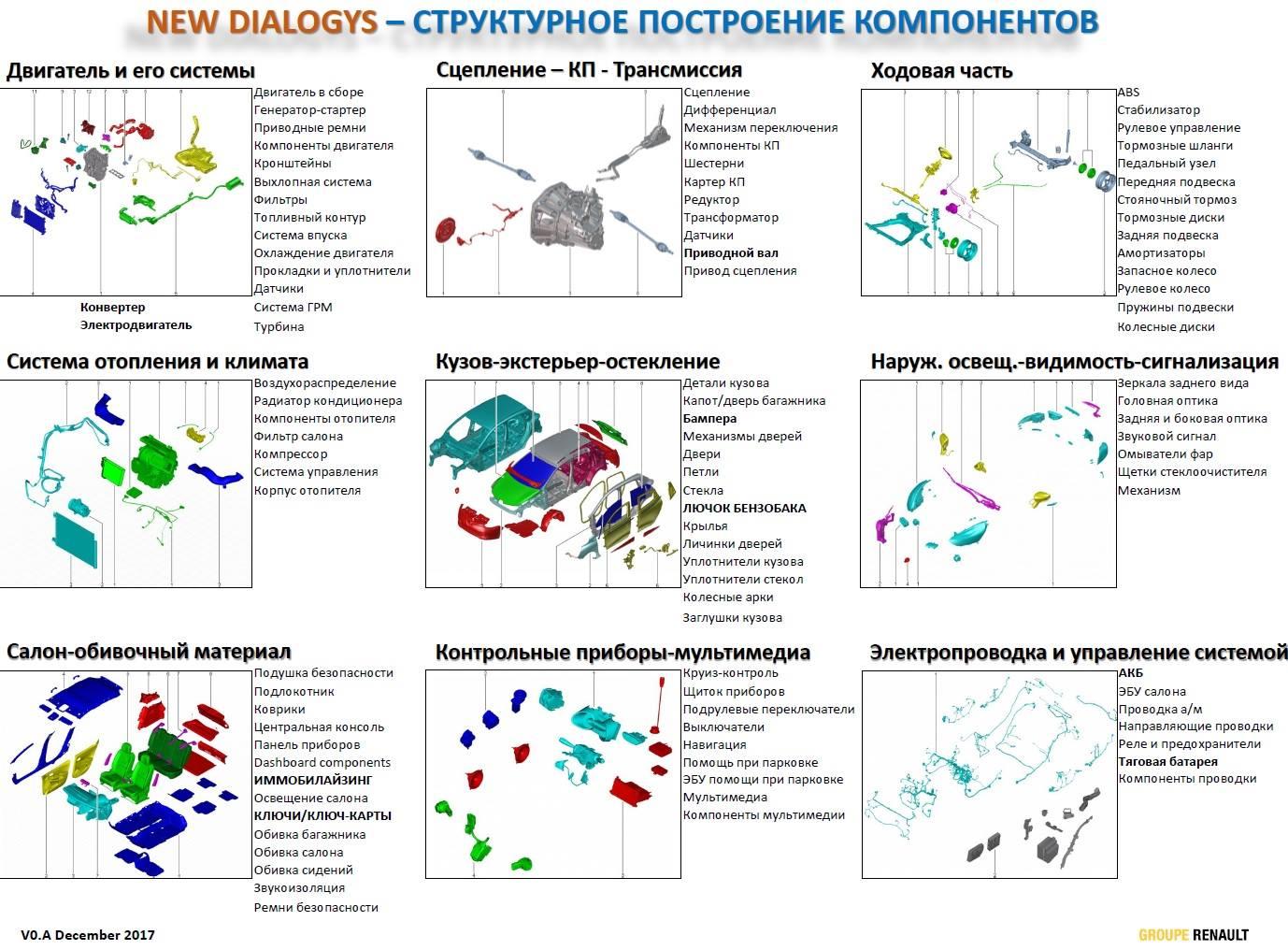

Вся беда в том, что:
 В начале апреля Рено Россия анонсировала что уже совсем скоро (меньше месяца) до старта внедрения New Dialogys в России.
Разработчики новой версии постарались "убить" все существующие недочеты старой версии и добавить нам много полезных и новых функций.
 Внимание!   Новая древовидная  структура расположения всех компонентов автомобиля в программе. Эта модель разительно отличается от уже существующей
Перед  дилерами стоит  новый  вызов: перейти от уже устоявшейся логике программе к абсолютно новой.  )))
