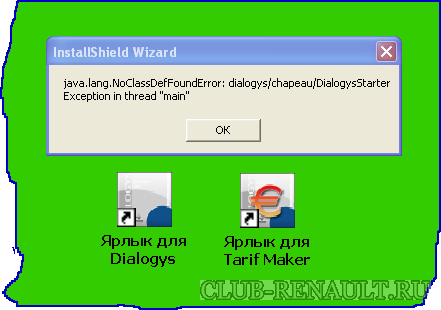

Скачал Диалогис версии 3.50
с оболочкой дисков 0,1,2,3,8
Устанавливаю впервые
Появились ярлыки Dialogys и Tarif Maker
так при включении ярлыка программы пишет
java.lang.NoClassDefFoundError:
dialogys/chapeau/DialogysStarter
Exception in thread "main"
:slap:
Не знаю какое найти решение, может снести и попробывать закачать версию 3.6.9
