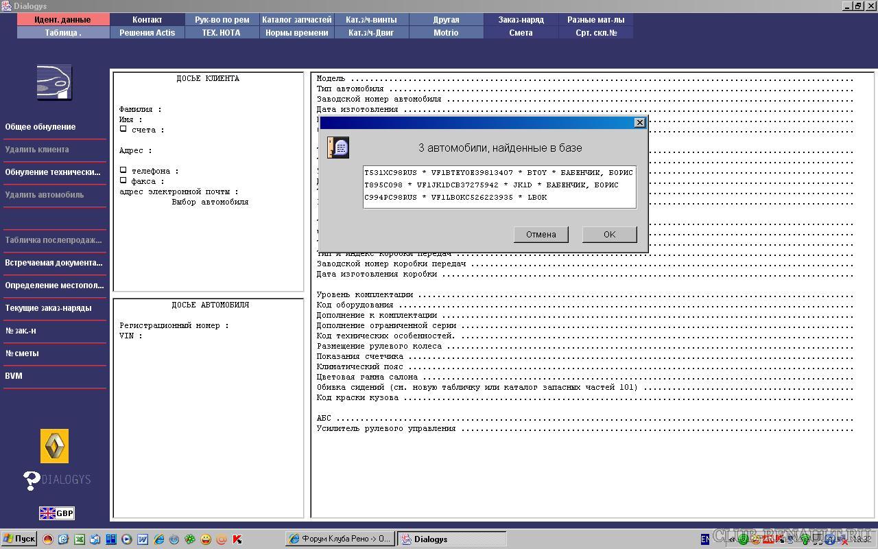

Как в версии 3.7.4., сохранить свои данные, чтобы не забивать всегда заново?

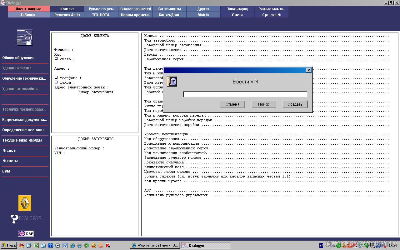

Данные сохраняются если ввести VIN или гос.номер в окне "Досье автомобиля".
Для вызова своих данных нужно кликнуть "VIN" или "регистрационный номер" и ввести его. Либо просто нажать "Поиск" в окне ввода ВИНа или номера если зарегистрирована только одна машина.

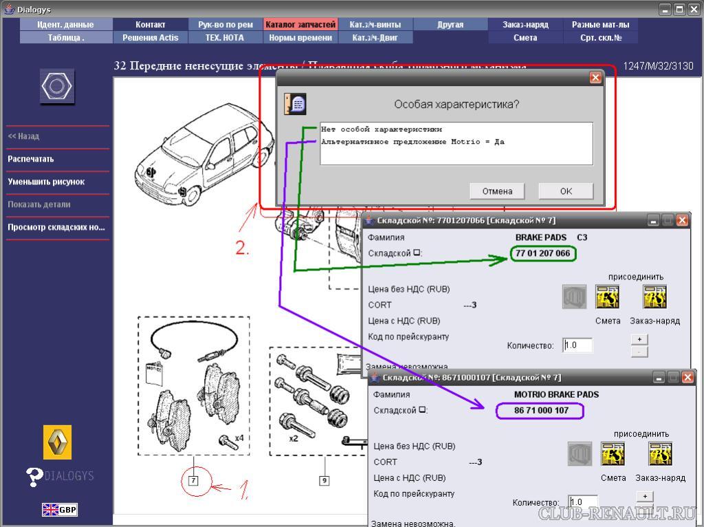

вечер добрый... хочу узнать номер колодок, но есть вопрос от диалоджиса :) см. рисунок.
Нажимая на поз.7 - колодки (цифра 1. на рисунке), вываливается сообщение (цифра 2. на рисунке)
"ОСОБАЯ ХАРАКТЕРИСТИКА", что это значит? :blush2: (тоже самое и с радиатором ...)
Выбрав "Нет особой характеристики" - показывает номер 77 01 207 066 (зеленая стрелка на рисунке)
Выбрав "Альтернативное предложение Motrio = Да" - показывает номер 86 71 000 107 (сиреневая стрелка на рисунке)
что это и с чем "едят" подскажите плиз ... какой номер колодок? наверное 77 01 207 066, но все-таки, что это за особая характеристика :read:
не хотелось бы бежать менять колодки ...
Изменено пользователем a_l_e_x

86 71 000 107 это официально разрешенная замена оригинальных колодок 77 01 207 066.
86 71 000 107 производятся фирмой Лукас, а поставляются фирмой Мotrio http://www.motrio.fr/.
Каталог Мotrio есть на 7 диске к Диалоджису (http://torrents.ru/forum/viewtopic.php?t=1653296). Каталог работает только с английским интерфейсом.
Согласно Мotrio 86 71 000 107 являются аналогом 77 01 207 066.
Думаю надо брать 77 01 207 066 или аналог (по экзисту)

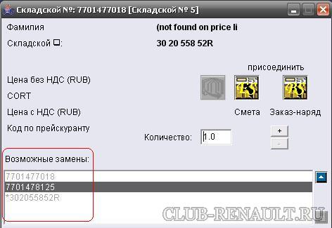

т.е диалодис этим сообщением предлагает один из двух вариантов? :hmmm: только странная постановка вопроса "Особая характеристика", толи это огрехи перевода или еще что. В тупик вопрос ставит и наступает паника, как-будто в твоей машине что-то особенное, но нигде об этом не указано (доки, овал). :)
Обычно возможные замены указываются, после того как выбрал деталь в ее окошке см. рис.:
Особая характеристика (кстати, перевод дословный) не содержится в овальной табличке. В отличие от допустимых замен, когда предлагается несколько разных вариантов детали, которые чем-то отличаются друг от друга, но взаимозаменяемы, детали Motrio это то же самое, что и оригинальные детали, но выпущенные под другим брендом. Отличаются они по сути только дизайном коробочки.

Подскажите, пожалуйста, как сохранить внесенные данные об автомобиле в Dialogys 3.7.6? И как узнать дату выпуска автомобиля? В смысле месяц? В ПТС указан 2004, а Dialogys просит в формате ГГММ. И что выбрать при внесении кода краски из предлагаемых вариантов:"Непрозрачная" "С перламутровым оттенком" "Цветной лак" , у меня TEF43-чернильно-синяя, кажется так?
Заполните все данные машины, включая столбец слева (фамилия, адрес, ВИН, ...) и Диалоджис сам все запомнит.
А вообще, посмотрите картинки, они Вам немного помогут разобраться.
