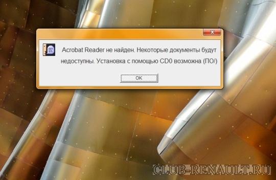

Поставил Dialogys 3.99 на семёрку, всё прошло хорошо. Появились вопросы: я так понял установился Acrobat Professional (у меня стоит просто Adobe Reader), но он требует регистрации, регистрация проходит с ошибкой, а регистрация по телефону требует ключ, таким образом доки в PDF просматривать не могу, Dialogys открывает PDF Acrobat-ом - как решить трабл?
На диске 0 с Диалоджисом есть только Adobe Reader 9.1, и установить Acrobat Professional он не мог. Причина в чем-то другом.
У меня 3.99 тоже не хочет открывать PDF (только сейчас об этом узнал): пишет "Документ не найден", а названия документов на английском. Документация, выполненная в "новом" формате, которая просматривается прямо в оболочке, открывается нормально.
Попробую полностью удалить и переустановить заново, может поможет.
И в целом - с чего начинается работа с прогой? - ввёл все данные с овала, ВИН и думал, что получу подробнейшую инфу о своём авто - ничего такого не нашёл... Быть может есть мануал по работе, подскажите?
Все сделано правильно. После ввода данных можно просматривать руководства по ремонту, технические ноты и каталог запчастей.
Попробуйте переименовать папки en в ru по следующим путям в каталоге с установленной программой:
Dialogys\data\TM
Dialogys\data\mrnt
Должно помочь.
Dialogys не устанавливает Acrobat Professional. Наличие его в системе излишне. Вполне достаточно просто Adobe Acrobat Reader. Последний является бесплатным продуктом, и никакой активации или регистрации не требует.
На ноуте установлен Adobe Reader, с СD0 ставится Adobe Acrobat Professional, который при просмотре pdf в Dialogys требует регистрации, я снёс Acrobat Professional в надежде, что pdf будет открываться бесплатным Adobe Reader, а нет, вылезает сообщение post-6928-1319905137_thumb.jpg
___________________
Победил, с CD0 у меня поставился Adobe Acrobat Prof, я до этого его не ствил, чес слово, он требовал регистрации при просмотре PDF в Dialogys, снёс Acrobat, подумал, что Dialogys увидит бесплатный Adobe Reader, а нет, ругается post-6928-1319905137_thumb.jpg, тогда в ручную с CD0 поставил Adobe Reader поверх своего, и всё заработало. откуда взялся Acrobat Prof - не пойму.
Изменено пользователем Valerich
CD0? Вы какую версию ставите? В v3.99 уже нет CD0, есть DVD0 и CD4.
Хм… :o Посмотрел содержимое дисков v3.99. Нет там инсталлятора Adobe Acrobat Professional, только английский и французский Adobe Reader v9.10. Мало того, до установки Dialogys у меня в ОС вообще не был установлен какой-либо Adobe Acrobat, я предпочитаю PDF-XChange Viewer. При первой установке еще Dialogys v3.96 ничто не устанавливало мне какой-либо Adobe Acrobat. Позднее я сам доустановил в систему Adobe Reader, когда тоже столкнулся с сообщением об отсутствии оного при запуске Dialogys.
Я самостоятельно доустанавливал Adobe Reader X, а не v9.10, которая идет в комплекте с Dialogys. Может вам тоже стоит попробовать версию Adobe Reader X? Изменено пользователем dansoftware
