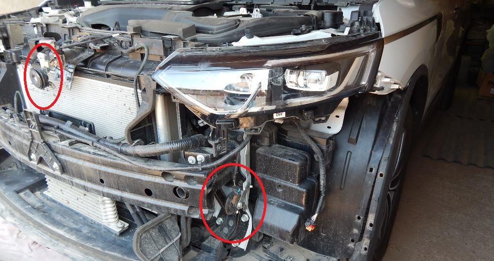

В 31.03.2018 в 22:44, Мышун сказал:
Случайно обнаружил, что молчит один из звуковых сигналов, тот, который перед радиатором
Доброго дня. Подскажите, pls, а второй точно у всех есть?

Себе ставил волговские https://www.drive2.ru/l/487076505352929680/ и да, у нас два сигнала, один спереди, второй под крылом, если не ошибаюсь левым, подключали к штатному реле.

6 часов назад, andreykin сказал:
Так вот первый вопрос - где найти второй родной сигнал чтобы проверить был ли он вообще?
Очуметь, где логика была у того, кто это придумал :)
Я, честно признаться, призабыл, но мне кажется что у меня был как улитка черный оригинальный, а не такие блинчики как у Вас. Может в моём варианте второго нижнего не было вовсе B)
Тем не менее, как они подключены, может  в курсе? Не получилось ли так, что сняв верхний, мы разрываем последовательную цепь, а установив на место верхнего новый гудок, у нас звучат и новый и нижний старый?

У меня впереди только улитка одна и больше нет ничего. Но сигнал не громкий, может как на омывайке фар  надо 3 раза нажать. Не проверял.
Парни есть мнение, лично моё, что на авто 2019 г сигнал один в виде улитки и стоит спереди. Основываясь на своём авто т.к. второго сигнала я не нашёл, на том месте где показано на картинках, даже когда меняли лампы птф на подъёмнике.
нашел в гараже свою оригинальную улитку, которую заменил на 2 японские улитки. 2019 года машина
а учитывая, что на ней написано LOW, то вполне вероятно, что она должна была работать в паре с HIGH, которую забыли поставить.
пойду все ж таки искать вторую под крылом вечером :)

25 минут назад, andreykin сказал:
Напиши если найдёшь. У меня тоже только одна работает из салона, а вторую как ни пытался высмотреть так и не нашёл её.
как я не искал - второй дудки не нашел. Выходит, что у нас она одна.
:rolleyes: Далее интересное - снял воздуховод (патрубок), снял крышку предохранителей, предохранитель на гудок оказался целым, пошевелил релюшку и - сигнал заработал. Вероятно подгорел контакт внутри. Больше у меня мыслей нет. Достал реле - все целое, сфоткал и поставил на место. Все работает.
Но интересно другое - блок предохранителей отличается от того, что я видел тут на форуме на странице 2 или 3. Так же у меня не оказалось запасных предохранителей, на которые я рассчитывал в случае чего.
