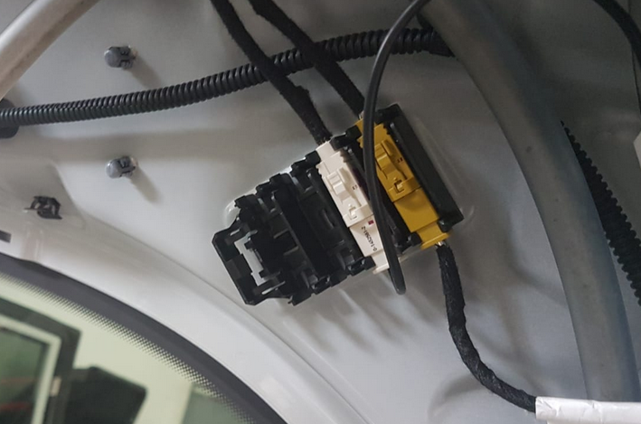

Несколько раз задавали вопрос: "Что находится под потолочной панелью и как туда добраться?" Готов на него ответить:
Панель держится на 2 защелках ближе к передней части и 2 выступах в задней части. Для снятия нужно тянуть вниз взявшись за переднюю кромку.
Под обшивкой потолка по периметру прямоугольного отверстия расположена пластмассовая деталь, придающая жёсткость:
На самой панели расположены:
1. Панель освещения с 2-мя светодиодами
2. Микрофон (только один, место под второй свободно)
3. Панель управления и индикации ЭРА-ГЛОНАСС. С тыльной стороны видна печатная плата, залитая влагозащитным компаундом, на которую зачем-то наклеен кусочек пенополиэтилена. Вид блочка достаточно серьёзный, я даже начал сомневаться, что в нем только кнопка и индикаторы, да и название фирмы изготовителя "Advanced Automotive Antennas" вызывает мысли, что там может быть какая-то антенна, только снаружи она полностью экранирована крышей.
4. Датчик температуры в салоне (без встроенного вентилятора).
5. Панель индикации подушек безопасности.
Панель управления ЭРА - ГЛОНАСС расположена в нише предназначенной для штатного очечника, там даже "петли" для крышки очечника сохранены.
Вообще, свободного места под панелью очень много. Если ставить преобразователь питания для видеорегистратора, то лучше места не найти. Туда может поместиться даже или центральны блок видеорегистратора с выносной камерой.
Я залезал под панель, чтобы проверить можно ли подсунуть под обшивку потолка закладную планку для установки очеченика позади панели. Оказалось, что можно.
На xtrail t32 подключал туда видеорегистратор. Он включался при открытии авто, и выключался через 10 минут после постановки на охрану.  Получиться ли у нас так же?  Есть ли схема какие провода там за что отвечают?
14 часов назад, s_stalk сказал:

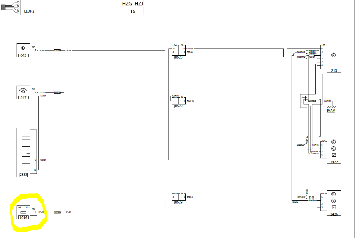

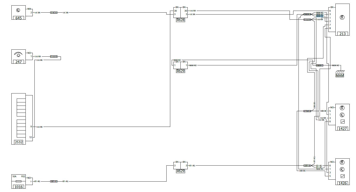

В единственных электросхемах для Колеос 2, которые есть в свободном доступе, потолочная панель изображена крайне упрощенно.
Подробной схемы подключения нет, но нужная цепь питания с отключением по таймеру там точно имеется.
Вероятнее всего это красный провод (BT1-RG), идущий на плату с кнопками (8 контакт). "Масса" - должна быть на контактах 3 и 2 (цепь MAM-NO), но по схеме там черные провода, а в реальности зеленые.
Надо проверить, но очень похоже, что это то, что надо.
11.11.2022 в 12:22, Мышун сказал:
  Скрыть
Та самая фишка что и на T32. Там правда провода черные как в схеме.  Подключался к розовому и черному.  Ну Завтра будет время, попробую подключить и посмотреть за поведением.

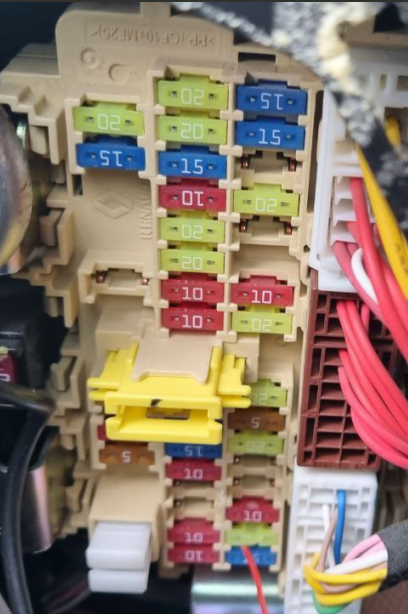

Друзья, кто знает, есть ли готовое решение типа такого переходника, для подключения регистратора к плафону салонного света? На Озонах есть решение для Ниссанов/Рено, но нашей модели нет в списке.
Изменено пользователем Serg150
  • Мышун изменил заголовок на Электрооборудование: предохранители, схемы, подключение устройств

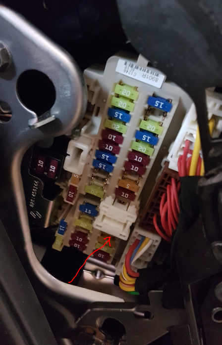

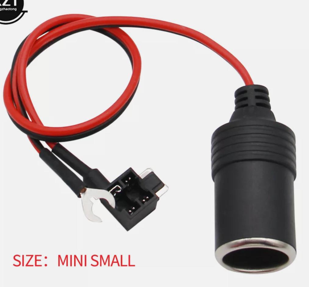

4 часа назад, Serg150 сказал:
Для колеоса такого не встречал, но протянуть провод до блока предохранителей у меня заняло 10 минут.
А какого типа у нас предохранители? Если в блоке цепляться? И к какому лучше, чтобы при выключении зажигания регистратор выключался ? Такие предохранители, как на фото?
24 минуты назад, Serg150 сказал:
В салонном блоке стоят микро (без торчащих ножек), подключал к преду прикуривателя, если правильно помню, через разветвитель для предохранителей. На регистратор поставил пред на 2 ампера. Массу там же в блоке на болт арматуры торпеды накинул.
Разветвитель такой:
https://market.yandex.ru/product--razvetvitel-predokhranitelia-recxon-rp-01-mikro/1421426538?clid=1601&utm_source=yandex&utm_medium=search&utm_campaign=ymp_offer_dp_dacha_tprc_1_bko_dyb_search_rus&utm_term=17480708|101425589696&utm_content=cid%3A74355412|gid%3A4911768467|aid%3A12135816221|ph%3A3258294|pt%3Apremium|pn%3A2|src%3Anone|st%3Asearch|rid%3A3258294|cgcid%3A0&sku=101425589696&cpa=1
Провод за потолок просто затолкал вдоль лобового. Предварительно в маделин его обернул, чтобы не стучал. Боковая стойка снимается и висит на клипсах, с них не снимал, так затолкал, подальше от подушки.
Изменено пользователем MuLTec
42 минуты назад, Serg150 сказал:
да, такие
18 минут назад, MuLTec сказал:
Разветвитель такой:
Всё понял. Спасибо большое!
1 минуту назад, MuLTec сказал:
да, такие
Спасибо!

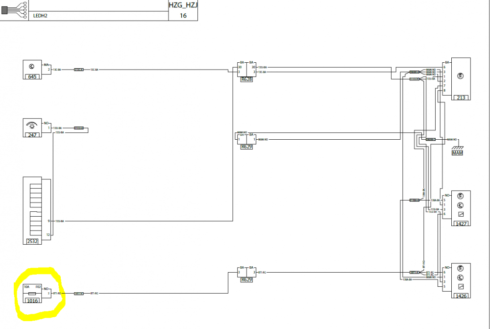

Может кто подскажет, перестала работать подсветка в салоне автомобиля. Где находится предохранитель отвечающий за освещение в салоне?
13 часов назад, petrovij сказал:
На схеме указан предохранитель F02 в салонном блоке в торце торпедо. В описании предохранителей это предохранитель указан как резервный, как на самом деле надо смотреть. Я посмотреть пока не могу, сегодня и завтра без машины.
Нашел только старые фотографии салонного блока. Ракурс не тот, но что-то мне подсказывает, что предохранителя нет.
23 часа назад, petrovij сказал:
Спасибо. Буду искать
Там находится желтый предохранитель на 20А. На фото его не видно

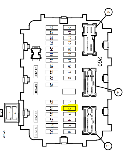

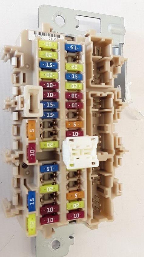

На днях подключали USB-зарядки вместо прикуривателя мне на Koleos-II и товарищу на Samsung QM6.
С удивлением обнаружили, что у нас совершенно разные салонные блоки предохранителей:
Слева - мой блок 243808901R, справа - блок с QM6 - 243806715R (во втором ряду фото из интернета)
Насколько я понимаю, блок 243806715R также ставится на Колеосы более поздних выпусков.
Нужный предохранитель мы нашли, но имеющиеся у меня файл PLATFUSI.pdf с описанием предохранителей содержит описание только блока 243808901R.
Может быть кто-то встречал более новую версию файла PLATFUSI.pdf?
UPD: Есть новая версия: PLATFUSI Koleos 2 new.pdf

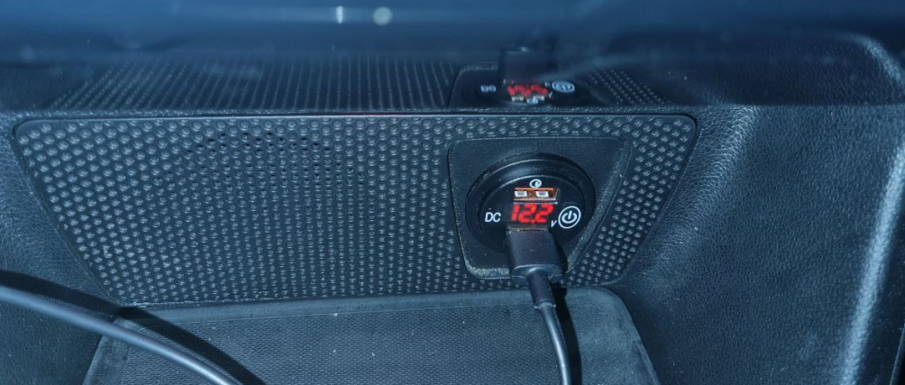

Как нарочно, в продолжение предыдущего обсуждения заряда аккумулятора))). Помогите, плиз, советом - в какую сторону смотреть, поиском на форуме не нашел такую проблему.
У меня дизель, машине 6-ой год, 80 000 км. Практически беспроблемно.
В прикуривателе стоит вольтметр с гнездами USB. И я заметил, что напряжение 14,5-14,6В теперь держится только на холостом ходу. При поездке падает до напряжения аккумулятора, в районе 12 вольт.  Отпустишь газ, едешь накатом - напряжение растет. Прибавляешь газ - падает. А в некоторые поездки - опять все нормально. Вроде, при холодной погоде чаще нормально, чем при теплой.
Вначале думал может какой провод отходит, когда при газе движок наклоняется. Потом думал что ремень генератора. Но ремень не свистит, и никаких ламп на приборке не загорается! Уж наличие зарядки должно диагностироваться-то?  Потом подумал, что генератор при работе стартера должен отключатся, а потом опять включаться. Может быть, этот таймер задержки... как-то... разладился))
Купил специально тестер, благо сейчас это недорого. Всего есть только одна ошибка, и после сброса она опять появляется, и батарея там упоминается, но в какой связи, не понимаю.

У кого-нибудь перегорал предохранитель обогрева заднего стекла?
Ощущение, что перестал работать обогрев почему-то и по-моему появился щелчок в районе предохранителей при нажатии кнопки включения.
Просто на прошлых машинах за 10ки лет и сотни ткм не сгорали предохранители)
Сейчас попробую на схеме найти его, спасибо @Мышун
Щелкает реле, это нормально, всегда щелкало. Предохранитель после реле мог перегореть (F17, F18 в левом салонном блоке).
Само реле с обратной стороны блока предохранителей
4 часа назад, Мышун сказал:
Щелкает реле, это нормально, всегда щелкало. Предохранитель после реле мог перегореть (F18, F18 в левом салонном блоке).
Алексей, я правильно понял, что на обогрев заднего, переднего стекол и зеркала разные предохранители?
23 минуты назад, therapeFt сказал:
Да, разные. На зеркала F19 в салонном блоке.
Для лобового под капотом где-то справа в районе бачка омывателя.
Если и зеркала и заднее стекло не греется, то могут быть варианты. Там ещё предохранители есть общие на несколько цепей.
И обогрев может блокироваться программно, если машина считает, что мощности генератора не хватает.
Всем привет, подскажите, по подключению видеорегистратора, раньше был простой Neoline Observer Mini One, там все просто, работал без проблем. Захотелось обновку, взял 70mai a810с задней камерой + кабель на парковку себе в подарок на ДР.  Вопрос: с общим питанием разобрался (VСС) а вот с питанием после замка, нашел 20А на питание ММС, но там высаживает АКК по движению на парковке. Есть еще куда подключиться?
50 минут назад, Викtор сказал:
Я вот так подключил (писал вот здесь) высаживание не заметил.
11.12.2023 в 12:05, therapeFt сказал:
Забыл отписать, при следующем запуске авто обогрев стал работать как надо...
15.12.2023 в 16:12, Викtор сказал:
Не совсем понятно куда вы подключились. Если на этой цепи пропадает питание после выключения зажигания, то правильно.
Когда выключаете зажигания регистратор переходит в режим парковки (должен экран погаснуть и пиликнуть если звуки включены)? Если переходит, значит дело не  в подключении.
В режиме парковки регистратор питается исключительно с цепи постоянного питания (красный провод на UP03), и потребляет не так уж мало, особенно в режиме детектора движения когда это движение происходит часто.
А есть ли в версии 2.5 бензин электрические ТЭНы в системе обогрева салона?
Нет, только на дизеле, да и не нужны они на бензинке - греется очень быстро. У меня уже через 2-3мин начинает идти тёплый воздух при уличной темературе -10°С.

Благодаря одному хорошему человеку (имени не называю, чтобы не спалить:) у нас появилось обновленное описание предохранителей:
Из заметных изменений - появилось описание салонного блока предохранителей нового образца, который начали ставить примерно с 2018 года.
Про "новые" и "старые" блоки предохранителей можно почитать тут
Также залил в облако Электромера комплект схем 2017 года, схемы те же, что были в "шапке", новых пока нет, но обновленную информацию по предохранителям туда добавил:
EWD Колеос 2 (2016-).zip
Коллеги, кто-нибудь знает, у нас в антенные кабели (белый и коричневый разъём R-LINK2) постоянное напряжение подается и какое?
1 час назад, Мышун сказал:
Лёш, напиши Денису, вроде он с антенной мучился по приёму, может в курсе...
10 часов назад, ANDRIJN сказал:
Лёш, напиши Денису,
Уже всех спросил, с кем общаюсь. Никто не знает.
Думаю, придется разобрать обшивку багажника и померить напряжение на разъемах.
(кстати, фото от Дениса)
