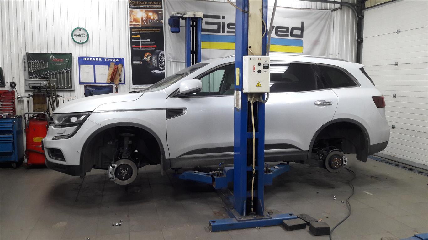

Первый раз планирую поднимать машину на подъемник не у дилера - бесплатный шиномонтаж при покупке колес. Изучив конструкцию мест для подъема домкратом понимаю, что упор идет не в ребро жесткости, а в специальную площадку за ним. Таким образом, у подушек подъемника должны быть прорези под ребро жесткости, чтобы не замять его. Какой именно конструкции подъемник будет в монтаже - пока не знаю. Скажите, пожалуйста, был ли у кого опыт подъема машины на подъемнике без прорезей под ребро жесткости, не замяли ли ребра?
100 раз поднимали. Главное, чтоб резиновые кругляки были на лапах подъёмника.
Спасибо за ответ. Подтверждаю - ребра в порядке. У подъемника были обычные круглые довольно твердые подушки без всяких прорезей.
2 часа назад, M761 сказал:
Так и должно быть, это штатные места, описанные в технической документации, под которые нужно подводить подъемник.

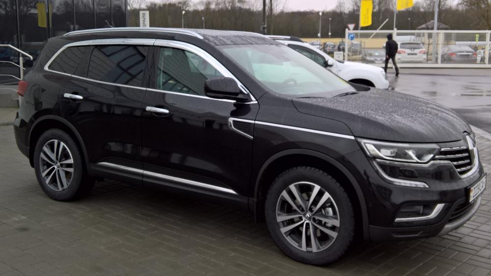

Подскажите пожалуйста, как ходят и по надежности диски с максимальной комплектации??? Есть ли к ним претензии? А то на зиму решил оставить со своей(средней комплектации), а на лето закупить диски как на приложенном фото. Хотелось бы услышать мнения и советы по данным дискам. С уважением.....

воздух внутрь гребут неплохо, тормоза охлаждают, но и грязи внутрь диска немало закидывает из за этого. и на мойках всегда надо обращать внимание чтобы промывли тщательно, потому что закидыает много а вымывают мало))
Интерксует в плане не сильно ли мнутся и не ведёт ли, надёжны ли, на Меган изредко приходилось родные править

нормальные. пробега 90, в том числе и по не самым лучшим дорогам
Думаю такие же диски, негатива в эксплуатации не наблюдаю.

Эти диски довольно прочные. Я получил удар в левое колесо и диск выглядел неважно. Страховая отказала в замене диска и отправила его в ремонт. Пока мне меняли почти всю переднюю подвеску я купил новый диск, а потом из ремонта вернулся старый и выглядит он как новый.

Вижу фото своей машины :LaieA_060:
Уже почти 2 года - 26-го декабря будет ровно 2, и 38 тысяч пробега по разным дорогам в разных условиях.
Пока никаких проблем с дисками не отмечено (тьфу-тьфу-тьфу) :renaultflag:

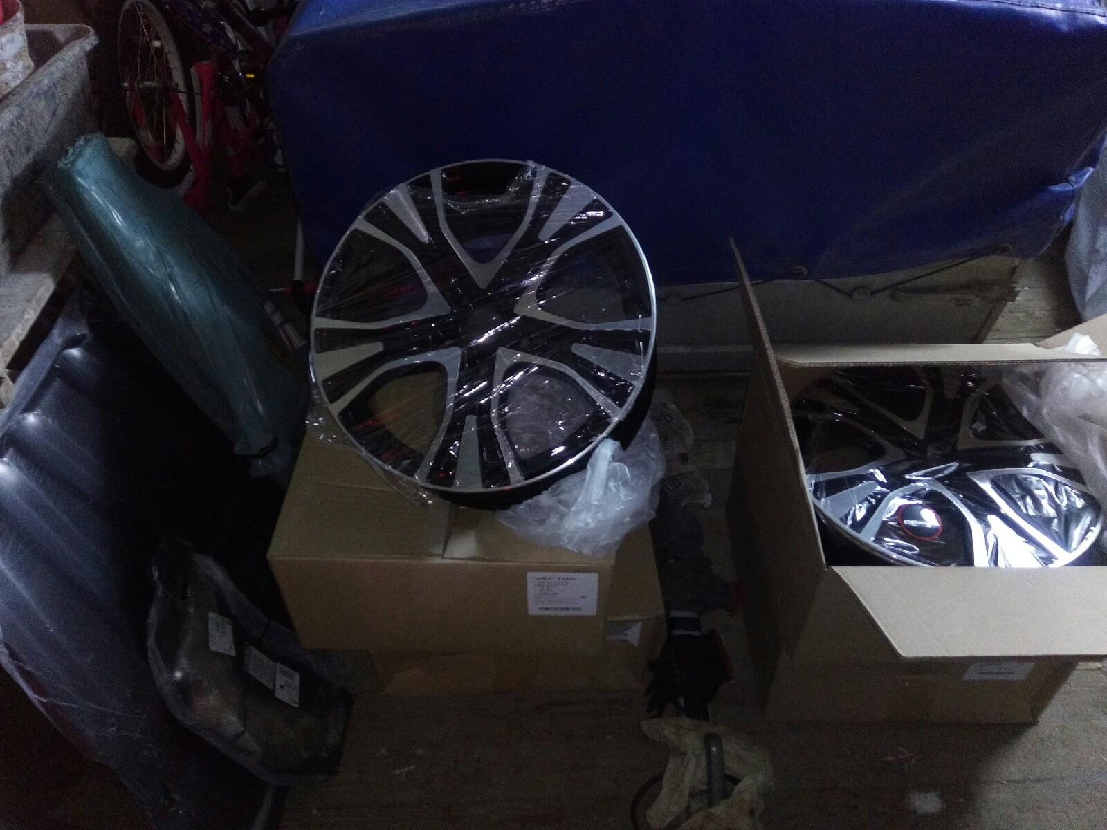

Прикупил себе тапочки на 17, а еще в довес различные защиты, коврик в багажник и фаркоп. Осталось теперь все это поставить:)
В 18.01.2020 в 13:58, -Евгений- сказал:
Симпотишненько. фото результата потом можно будет?
3 часа назад, BossF сказал:
Будет, но чутка позже. Шины и диски есть, но нет пока датчиков давления (заказал, жду). Выложу в скором времени (ориентировочно начало февраля).
Защиты и фаркоп пока не предоставляется возможности: на гараже двери залило водой и они вмерзли, а отдалбливать  их не хочу. Рассчитывал на гараж на прошлой работе, но увы, там затеяли в здании ремонт и гараж заняли поддонами со строительными материалами. Думаю, что через парочку месяцев смогу туда попасть.

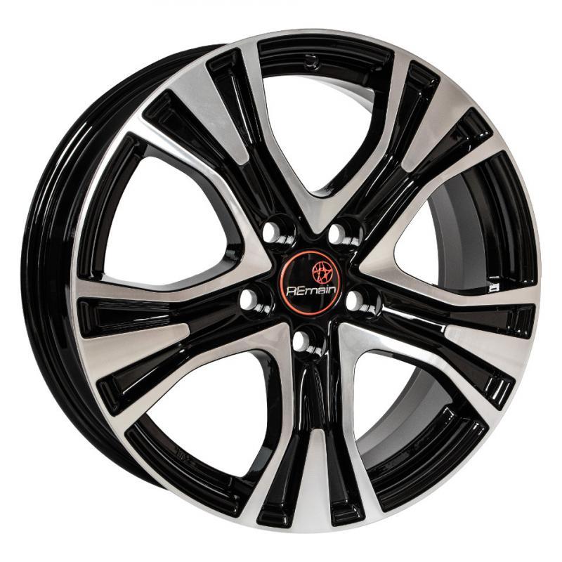

22 часа назад, klik сказал:
Евгений, а кто производитель дисков или ссылку на диски, если возможно.
Производитель дисков REmain
В 10.10.2017 в 11:07, Putnick сказал:
Размер диска на машину-
7Jх17 ET35 5x114.3 DIA66,1
У моих дисков вылет больше, они должны подойти к авто. Ниже их размер.
7jx17 PCD5x114.3 ET40 Dia66.1 Алмаз-черный
Ссылок нет, заказывал в магазине, мне обошлись по 6500р за штуку.

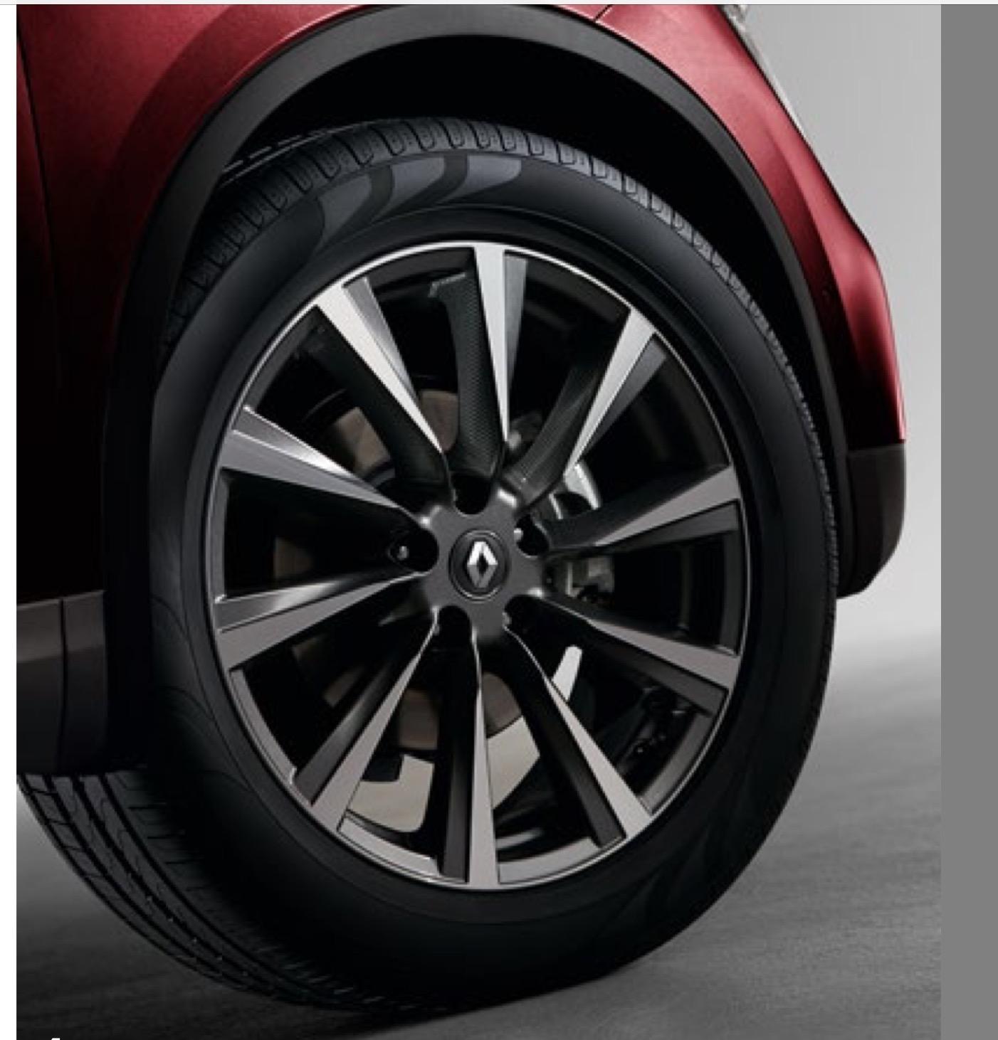

Где купить такие диски ? R19.
Изменено пользователем Alexatletics
По картинке,  номер 8201539754 получается. Ну а в каком месте заказывать,сами выбирайте

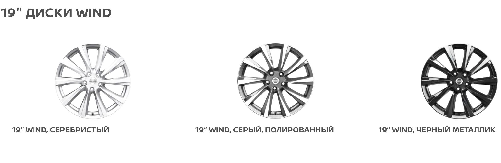

Подскажите , пожалуйста, диски R 19 от ниссана X-Trail  под названием " Wind" подойдут к Колеосу 2 ? У дилеров Рено они называются  "Jaipur". У ниссана  - " Wind" . У наших дилеров Рено ценник за диск около 490 $ , у ниссана дилеров  370 $ за их диск. Ждать , говорят , говорят 4-5 недель. Разница есть.

Разница есть.
За цену этого одного диска можно купить четыре  других не у дилера. Оно вам надо? Выбор есть, размеры тоже, только не в этой теме.
4 часа назад, Putnick сказал:
Именно таких там я не видел. А с параметрами  7J x19 , 5/114,3 , d 66,1 ,ET 40  вообще нигде кроме дилеров Рено и Ниссана не найти.

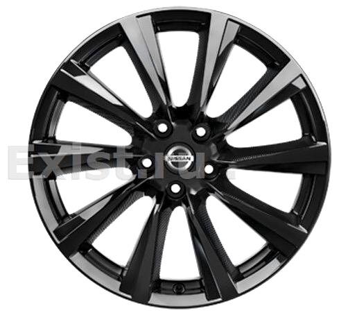

Подскажите , пожалуйста, диски R 19 от ниссана X-Trail  под названием " Wind" подойдут к Колеосу 2 ? У дилеров Рено они называются  "Jaipur". У ниссана  - " Wind" . У наших дилеров Рено ценник за диск около 490 $ , у ниссана дилеров  370 $ за диск. На четырёх дисках разница существенная. Вроде параметры все совпадают.
Спасибо! Но выбор невелик) . Там два диска в наличие, в другом месте тоже два диска в наличие.  Четыре диска предлагают в одном месте в Москве... Это как с плиткой , которой не хватило: в каждой партии может быть ( и будет) немного другой оттенок, если добирать. А вообще то, таких дисков нет даже в Восточной Европе и Германии. Диллеры Рено в Польше ( Варшава и  Белосток) сегодня отписались, что  к заказу диски Jaipur R19 больше недоступны. Есть реплики, но там DIA  более 70... А это уже не заводские. Если шаманить со вставочными кольцами , то не совсем безопасно. При скорости более 150 км по трассе М1 руль неадекватен ( биение и ведёт) .Да и чем больше радиус колеса, тем лучше динамика и разгон ( проверено на А6 с дисками на 16-17 и 20-ми дисками ). Но в ущерб комфортности на неровностях.  Также заметил, что меньшие диски при акселераторе в пол начинают грести и прокручиваться на асфальте, а у 20" -х  просто  честное ускорение. Поэтому предпочитаю на лето диски максимально допустимого диаметра, так как бездорожья у нас мало, в основном асфальт. На Киа Спортейдж -3  откатал  6 лет ( до сдачи трейд-ин за Колеос 2) . На дисках с большим радиусом эта машинка была процентов на 10 шустрее. И клиренс чуть больше.  )
коллега. ваши рассуждения ошибочны. оставил эти предложения зацитированные, которые ниже прокоментирую:
кольца никакой силовой нагрузки не несут. они лишь центрирующие. хотя, если как раз грунтовки касаться, то да, при прыжках колеса некоторое напряжение с болтов  (шпилек) снимается.. но это всё незначительность и погрешность. с ней и пластик центрирующих колец спокойной справляется. конечно, например, брать диски с ЦО 70 для ступиц с 45 или 50 не стоит, но в пределах сантиметра норм
"биение и ведёт" это в большинстве случаев неправильный баланс колёс/колеса (биение)  и/или сход-развал (ведёт) или, например, даже изношенность стоек стабилизатора или амортизаторов (ведёт)  имеет бОльшее значение. никакого отношения "биение и ведёт" к диаметру посадочного отверстия не имеет.
наоброт. обычно большие колёса банально тяжелее, если вы штамповку на ковку не меняете, например, за счёт чего возможно будет снижение веса. поэтому у машины с ними будет, наоборот, хуже "динамика и разгон". единственное что, действительно может стать лучше зацеп. и трогание с места без лишней пробуксовки. но и то, ширина и высота профиля резины больше влияет на пятно контакта чем размер колеса.  и, кстати, если неправильно подобрать длину окружности колеса ( с сильной погрешностью) то ещё изменятся показания спидометра :) за счёт чего, возможно, машина и будет "быстрее"  разгонятся.  ну и конечно, при бОльшем радиусе, вам придётся подбирать резину меньшего профиля, что несомненно даст положительный эффект в поворотах (резина будет меньше подламываться), но при гражданских скоростях их прохождения, эффект будет незначительный. подвеска колеоса при прохождении поворотов "подламывается" гораздо раньше чем штатный профиль резины. вобщем на управляемости большие колёса скажутся чуть положительней маленьких, а на динамике 99,9(9)% что отрицательнее.   и вау-эффекта изменений, которые можно как-то прочувствовать, как на ауди, когда вы аж 3-4 размера сменили, не будет при переходе с 18 на 19 (или даже на 20).
про клиренс вам выше уже сказали. он может быть как меньшим так и большим. как и окружность колеса из предыдущего моего пункта. "шинный калькулятор" (в гугле по этому слову можно найти запросто) вам в помощь.
