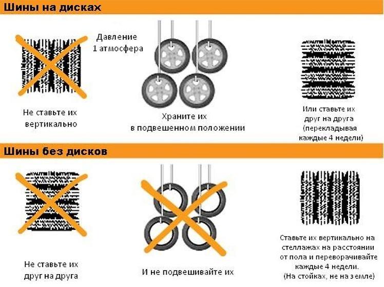

21 час назад, КАММЕV сказал:
резину на дисках вроде в горизонтальном положении хранят ? Или что поменялось?
Вроде не поменялось:
Изменено пользователем Olav66
23 часа назад, emb сказал:
Да, есть такое мнение, что шина с диском, при хранении вертикально, деформируется под весом диска. Фактически, для накачанной шины, деформация минимальна.
При хранении на стеллажах две точки соприкосновения колеса с поперечинами, насколько я понял из фото, поэтому тяжесть распределена более равномерно, чем при хранении в вертикальном положении на плоской поверхности. Думаю, такое хранение тоже не будет отрицательно сказываться эксплуатационных характеристиках колеса.
В 07.01.2019 в 11:31, emb сказал:
То есть когда машина весом в 2 тонны стоит на накачанных колесах, это ничего, производитель шин это допускает, а когда колеса просто стоят, и на них давят 20 кг диска - это плохо, это недопустимо... Смешно, однако :).
А картинки я сам любые нарисовать могу и выложить в интернет. Вот если бы была ссылка на официальный сайт производителя шин с его рекомендациями по хранению его же шин, это было бы нормально обоснованное заявление.

Признаю свою ошибку.
Сначала написал вот это: Я дико извиняюсь, но "рекомендовалось" - это аналог "одна бабка сказала". Кем рекомендовалось, и, собственно, какова его компетенция в данном вопросе?
Потом полез на сайт Континентала. Сначала на русский сайт www.continental.ru/car/tires/technical-questions/tq-store-tires:
Шины без дисков или на дисках, но неустановленные на транспортное средство
Храните шины так, чтобы они сохранили свою форму. Предпочтительные позиции показаны на изображении.
Длительное хранение шин, установленных на транспортное средство
При возможности храните транспортное средство на подставках, чтобы снять вес с шин и накройте шины, чтобы защитить их от воздействия окружающей среды.
Если невозможно хранить транспортное средство на подставках, полностью разгрузите машину, чтобы свести к минимуму вес, приходящийся на шины. Поверхность должна быть твердой, достаточно ровной, с хорошей системой дренажа, чистой.
В случае если автомобиль будет храниться на шинах, допустимо накачать шину до максимального уровня давления, указанного на боковине. Обязательно верните уровень давления в шине до рекомендованного уровня перед эксплуатацией автомобиля.
В случае если автомобиль будет храниться на шинах, рекомендуется передвигать автомобиль раз в месяц, чтобы избежать озонного растрескивания (старения под действием озона) в зоне контакта шин с поверхностью, а также чтобы избежать появления плоских участков на шине. Если на шине все же образовалось плоское пятно, то оно обычно исчезает после небольшого периода эксплуатации автомобиля.
Никому не верю, полез на английский. Там то же самое буква в букву. Так что да, все правильно, рекомендации производителя именно такие.
Loose tyres or tyres mounted on rims, but not installed on a vehicle:
› DO STORE TYRES so that they retain their shape.
› Mounted tyres should preferable be inflated to only 100 kPa (15 psi / 1 bar).
Tyres installed on a vehicle in long term storage:
› If possible, store the vehicle on blocks to remove all weight from the tyres and cover the tyres to protect them from environmental exposure.
› If the vehicle cannot be raised, completely unload it to reduce the load on the tyres. The storage surface should be firm, reasonably level, well drained, and clean. › In cases where the tyres will be supporting the vehicle, it is permissible to inflate the tyres to the maximum pressure listed on the sidewall. Be sure to return the inflation pressure to recommended usage pressure before operating the vehicle.
› In cases where the tyres will be supporting the vehicle, it is recommended that the vehicle be moved every month to reduce the risk of a 'flat spot'. If the tyres do develop “flat spots,” these will usually disappear in a short period of service.

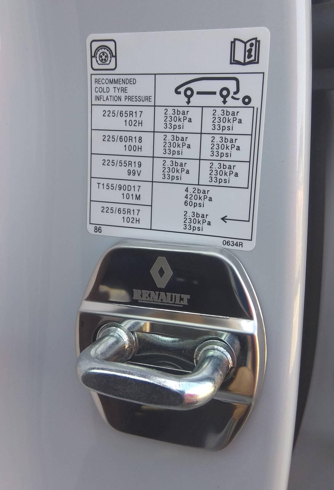

9 часов назад, Tumanxxxx сказал:
По паспорту и табличке 2.4
Не знаю, что такое "Паспорт", а "Инструкция по эксплуатации" ссылается на наклейку на стойке водительской двери, где указано давление - 2.3 бар (во всяком случае, на моей машине):
Если у вас указано 2.4 - пожалуйста, фото в студию :D Всё может быть, что на автомобилях разных комплектаций и сроков выпуска - разные допуски и требования. Но хотелось бы это увидеть, т.к. владельцам эти данные пригодятся!
12 часов назад, Olav66 сказал:
Абсолютно аналогично!  Табличка с моего аппарата:
В 30.01.2019 в 09:35, Olav66 сказал:
Перепутал со служебным авто. ((( А так все верно 2.3.

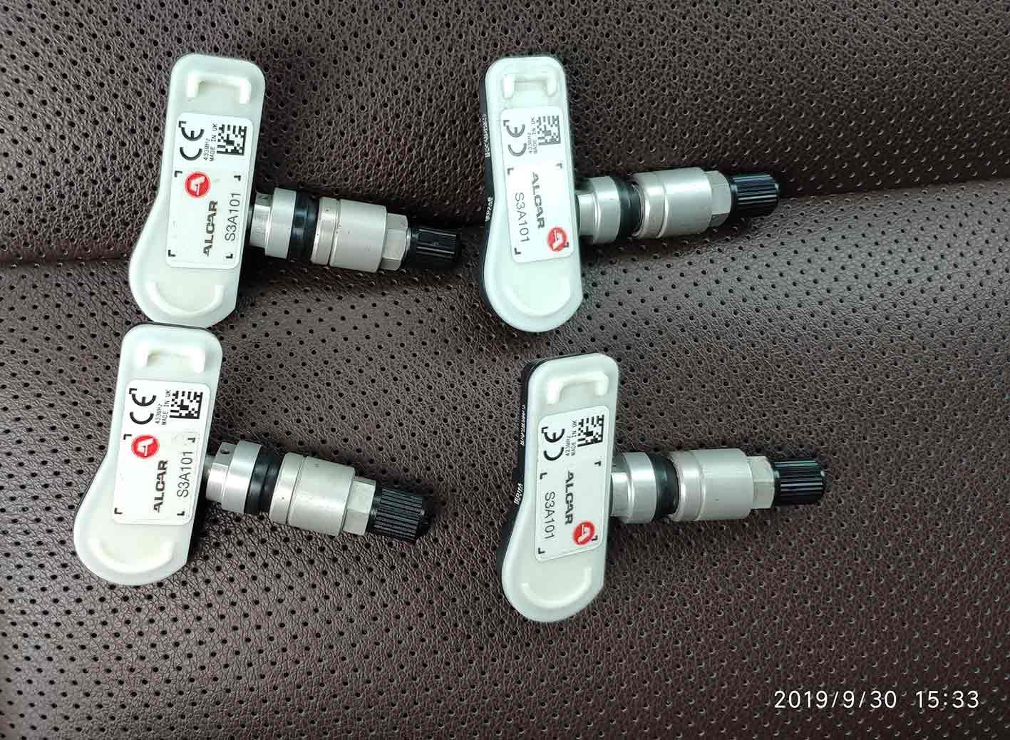

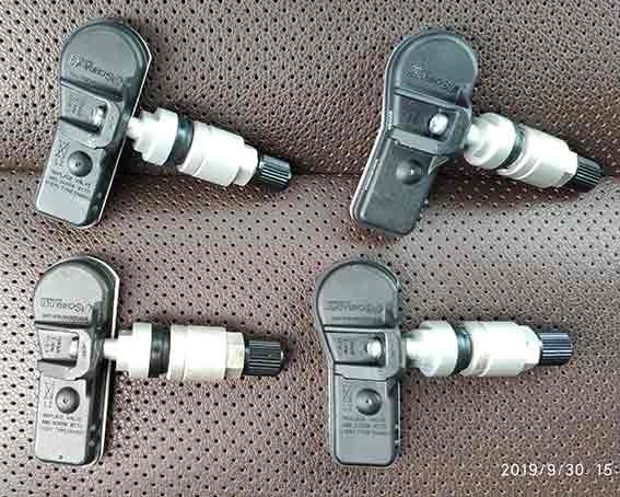

Я не выгоду ищу. Для меня принципиален вопрос подойдут или нет. Заказал у посредника датчики с оригинальным номером, а он привез 4070003VU0A сославшись, что это аналог и должны подойти. Я хотел вернуть так как на форуме прочитал, что не подойдут. Но потом нашел информацию на драйв2 об успешной установке и засомневался. Продавец дает 2 недели на попробовать. На днях придут диски, попробую одно колесо подсунуть, посмотрим на результат. Если не заработает верну и буду искать оригинал. По результату отпишусь.

Датчики давления 407003VU0A  подходят для нашего автомобиля. Сегодня в этом убедился установив одно колесо вместо штатного.

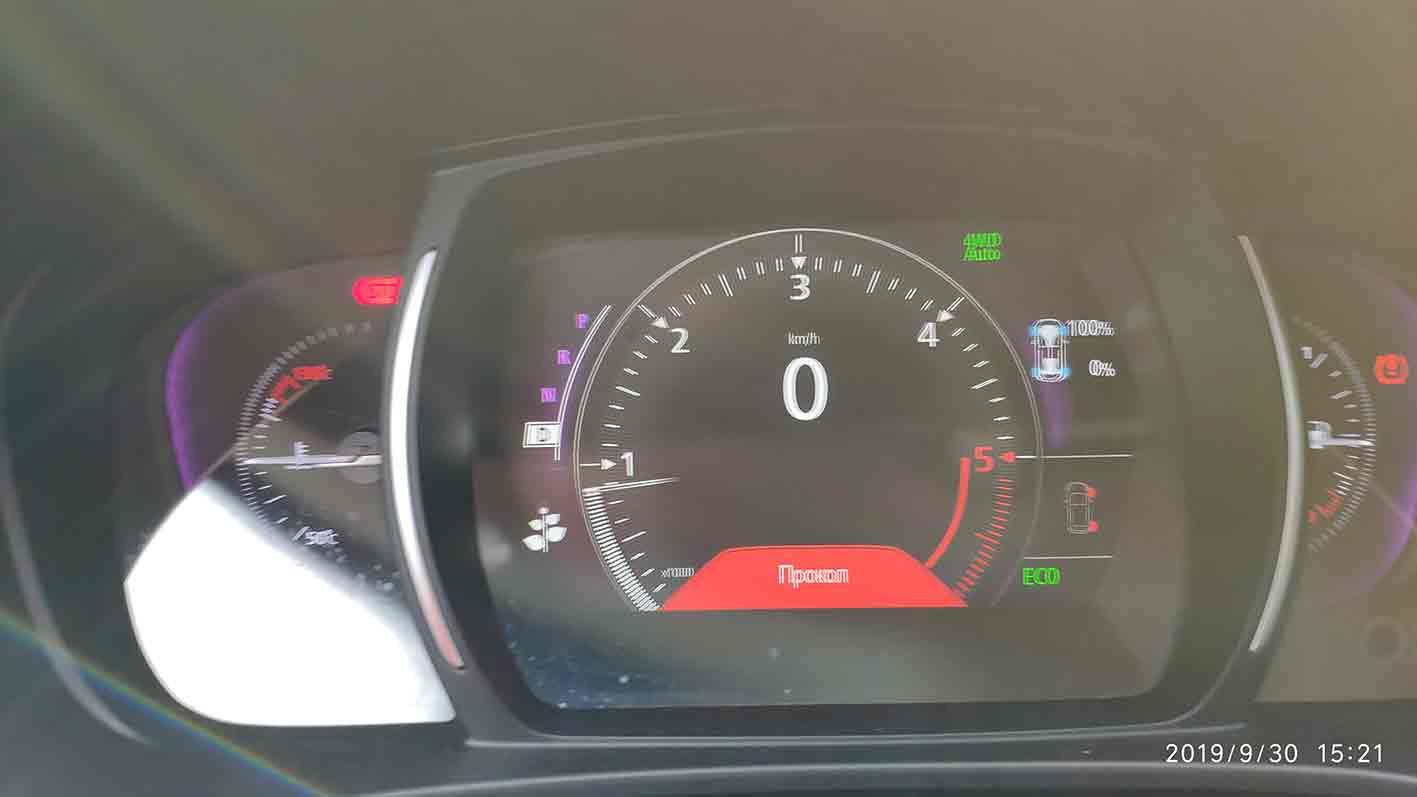

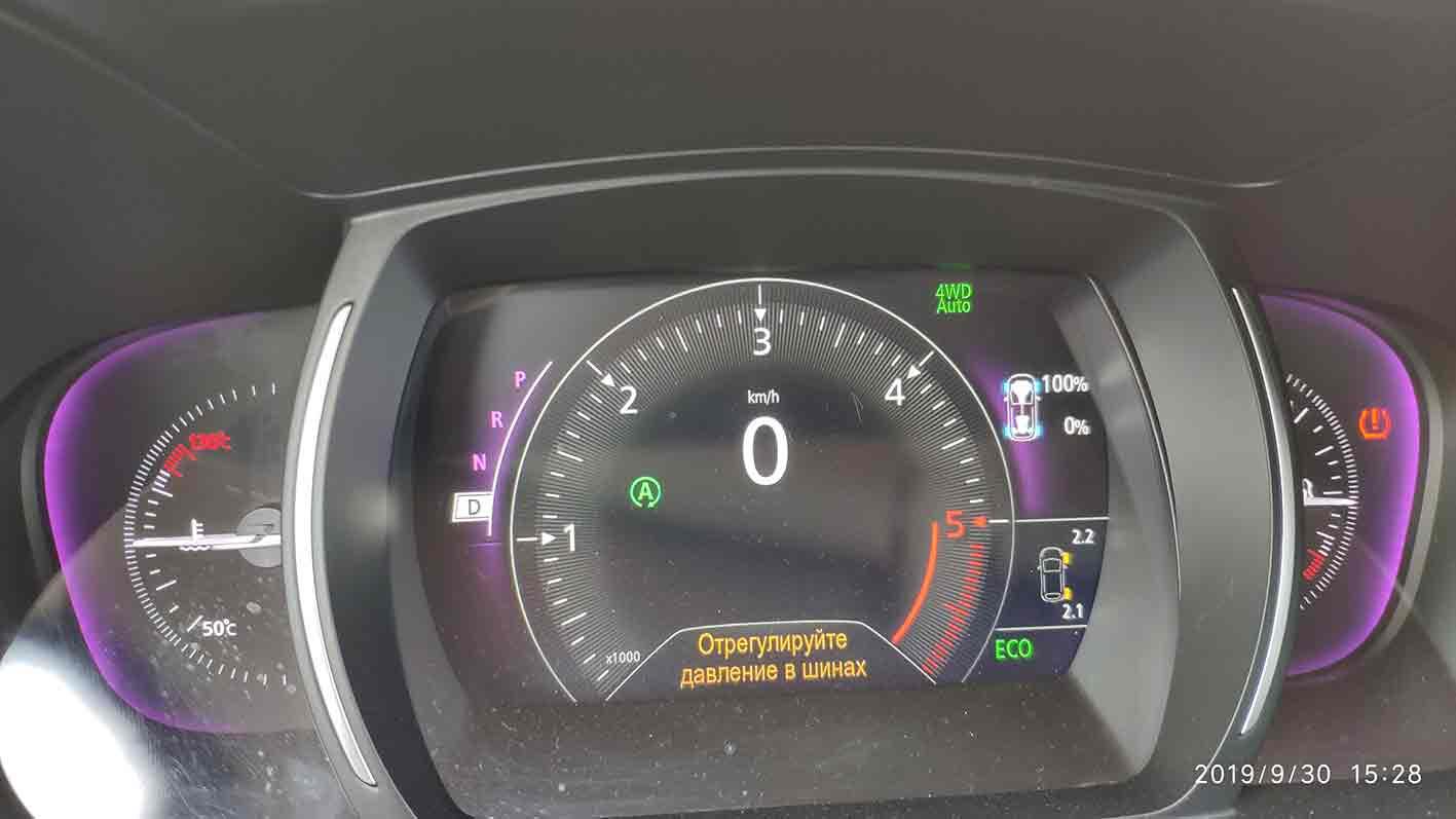

Здравствуйте, уважаемые - дело движется к зиме, вот решил поделиться своим решением.
  • по совету знакомого решил взять резину Toyo Observe Garit GSi5 225/65 R17. Сначала посмотрел, пощупал - вроде мягкая, должна грести по снегу и льду. Потом полез в Интернет, почитал отзывы. Блин, одни хвалят, другие наоборот - посмотрю сам, ведь уже купил.
  • диски взял 17" как бы оригинальные РЕНО, смотрел, что бы ET35 было.
  • по датчиках - дали человека, который предложил такое решение. Он считывает кода с моих датчиков на машине и заливает в новые датчики. Таким образом, при смене колеса машина будет видеть как-бы те же колеса. Конечно, для надежности надо будет после смены колес их переинициализировать. Обошлись 4-е датчика (забыл сказать, как бы б/у) с перепрошивкой в 100 у.е.
Забыл уточнить - когда положил в машину перепрошитые датчики - начался "кипиш". МАшинка показала прокол, потом рекомендовала проверить давление и т.д.

Датчики нужны, неделю назад ехал с отпуска с югов, так с +25,  у Воронежа упала не только температура до +2, но и давление от перемены воздуха на горячих колёсах до 1.7, докачивал до 2.7.
9 минут назад, ANDRIJN сказал:
докачивал до 2.7.
? Зачем такое давление??? Шины каменными будут. Ездить совсем не комфортно.
Не будут. После 5 минут езды они сравнялись до 2.4 при движении. И дома на утро показали 2.2
56 минут назад, omega-centr сказал:
Зачем весь этот гемор с непредсказуемыми последствиями? Сейчас новые оригинальные датчики стоят 1,5-2 тыр. за штуку.
Изменено пользователем E'gen
11 минут назад, ANDRIJN сказал:
Слабо понимаю механизм того, как такое может происходить. При движении автомобиля шины только прогреваются, растет давление в них. А у Вас каким то образом оно падало.
Я на машинах с датчиками давления езжу уже лет так 10 и никогда такого не бывало.
