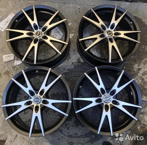

Приобрёл я себе kormoran suv snow 225/65 r17 106h и б/у диски с кашкая с вылетом 40. и заказал датчики оригинал на Емехе. в выходные буду собирать в кучу. Жаль что попробовать смогу не раньше середины декабря (погода не позволит зиму обувать). Будут пылиться в гараже.
Подскажите где установлен tpms control unit и как кабеля идут - проблема возникла : ставили webasto (без отопления салона) выезжаю из бокса каждые примерно 25 секунд противный звук из динамиков, ошибок нет,давление не показывает (картинка машины серая на экране просмотра состояния шин) сброс и калибровка не помогает видимо зацепили какой то кабель, где искать ? Заранее спасибо.
14 минут назад, Shaeto сказал:
Такого блока нет. TPMS в ЦЭКБС (центральный коммутационный блок салона), расположен слева под торпедой рядом с блоком предохранителей. Датчики бесконтактные, транспондеров рядом с датчиками нет, всё централизовано в ЦЭКБС.
Никаких кабелей, касающихся TPMS в ЦЭКБС не заходит, кроме питания. Для начала проверьте предохранители. Также нельзя исключать конфликты по CANу после подключения webasto.
установщики сказали на шину не сажали - только 12В от батареи,  из особенностей - стоит блок удаленного управления webasto T91 433 Mhz - может пересекаются по частотам с tpms ?
