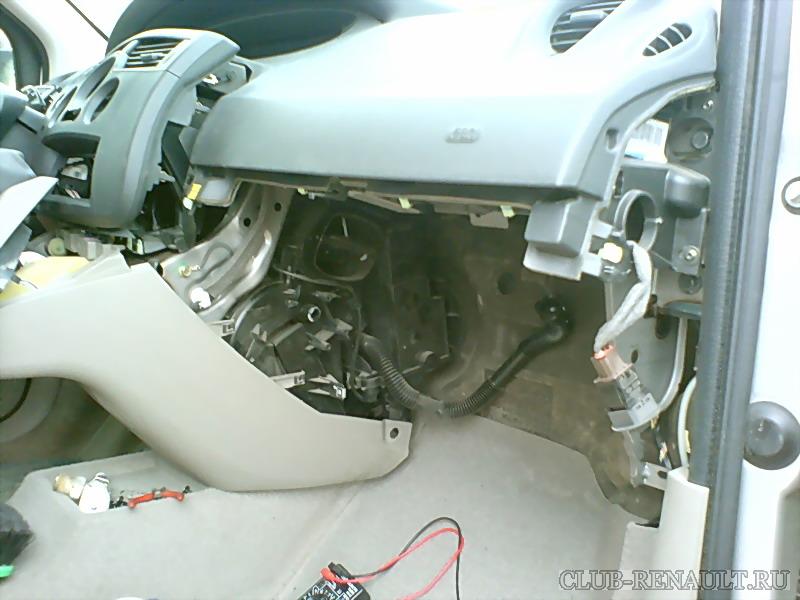

Много не буду останавливаться на том, как добирался до этого блока. Данный вопрос рассмотрен выше. Отмечу лишь, что ручку рычага переключения передач (как это написано в доке) у меня снять не получилось, но этого и не потребовалось. Я просто подцепил верхнюю облицовочную рамку рычага и сдернул верхнюю часть его обрамления. Далее больших проблем не было, единственное - не сразу понял, как вытащить бардачок из своей ниши, но покрутившись вокруг него просто посильнее потянул на себя и сдернул.
Вот что из этого получилось:
Сняв пластмассовый воздуховод, засунул голову в образовавшуюся нишу и увидел сам блок сопротивлений, вернее его управляющий разъем.
Чтобы вытащить блок, достаточно выкрутить 1 винт и вытащить за разъем.
Внешний вид этого блока ниже. Управляющий разъем отсоединен.
Блок сопротивлений висит на двух проводах, которые уходят на электродвигатель вентилятора. Сначала хотел блок снять, но провода оказались несъёмные. Чтобы вытащить блок из ниши надо либо владеть навыками виртуозной эквилибристической пайки в труднодоступных местах, либо перекусывать провода (что впрочем и предписывается тех.документацией). Было принято решение провода не трогать, а анализ оборудования проводить на месте размещения блока (т.е. лежа на полу в ногах пассажирского места).
Беглый осмотр ничего не выявил. Блок с виду цел, сопротивления - тоже, ровно как и термопредохранитель. Однако закоротив 2 провода на блоке (красный и черный) и подсоединив разъем и аккумулятор, ожидаемого гула вентилятора после нажатия на кнопку "Start" не услышал. Пришлось почесать репу. В процессе "чеса" обратил внимание на подгоревшие контакты блока сопротивлений. Вот они:
Впрочем штыри разъема были не повреждены и имели вполне надежный контакт с обратной стороной, т.е. с самим блоком.
А что же с разъемом? А вот на разъеме были выявлены более печальные последствия локального перегрева. Да такие, что ламели разъема пришлось выковыривать из пластмассы. С боковых сторон были выжжены отверстия. Естественно, ни о каком нормальном сжатии контактной площадки речи не шло.
Опытным путем установил, где + (контакт В1), а где - (А1), а также проверил работоспособность регулятора на панели управления (на контактах A2, А3 и А4 поочередно проверялся "минус").
Контактные соединения почистил (с трудом). Один из контактов пришлось 'заспичить', чтобы создать прижимное усилие. На другом вложить металлической фольги. В общем через 'твою мать' все заработало. Опробовал, подергал за разъем, опять опробовал - работает. Не знаю, надолго ли, но если снова откажет вентилятор, знаю к чему готовиться.
Вот такая вот история. Странно, что разъем плавится, а термопредохранитель целый. Хотел было замерить ток, но для этого пришлось бы перекусывать один из проводов. Не стал.

Подскажите, а где в Scenic II находится этот модуль регулирования? У меня машина с климат-контролем. Разобрал торпеду как смог, нашел где разъем у печки (у ног водителя внизу) а вот куда идут от нее провода отследить в жгутах не удалось. Предохранитель проверял, в норме. А вот мотор не работает, какую скорость не устанавливай, с кондеем или без :(
Изменено пользователем MAXXL
Смотрите со стороны переднего пассажира,под торпедой почти сверху(лучше с фонариком),чёрный квадрат прикручен на саморезе,он врезан прямо в воздуховод,разбираете его(легко),а там по ситуации-или сгорел весь(будет весь оплавлен),или только замена полевого транзистора(марка оригинала и аналога если надо пришлю).Удачи.Да чуть не забыл-чтобы добраться надо снять бардачёк полностью. :renaultflag: Изменено пользователем пуз
