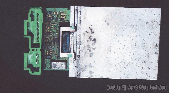

вопрос.может быть проблема в блоке как на фото у "РЕНО37 ОТ 11.01.2012 и14.01.2012"?
Изменено пользователем petrasppv

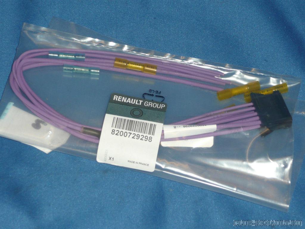

Напишу сюда для других и для себя (на память на будущее), а то кое-кто в этой теме, кто нашёл разъём, не поделился кодом с другими, хотя его и просили:
код ремкомплекта с разъёмом резистора отопителя ("мама", та часть, что на косе проводки) - 8200729298
Ценник, правда, заоблачный: свыше 2000 руб на данный момент (август 2014), или от €34 на Ebay, Aliexpress, Amazon, и т. д. (искать Genuine Renault Scenic II Heater Resistor Wiring Loom)
Вот как он выглядит (фото из Интернета):
PS: Эх, найти бы сам пластиковый разъём!.. И не за такие деньги... Кто-то (не буду показывать пальцем) вроде упоминал, что находил, но не поделился...
Изменено пользователем ABATAPA
