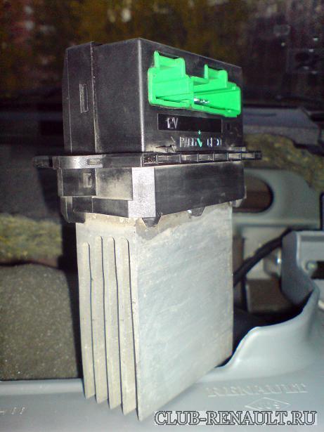

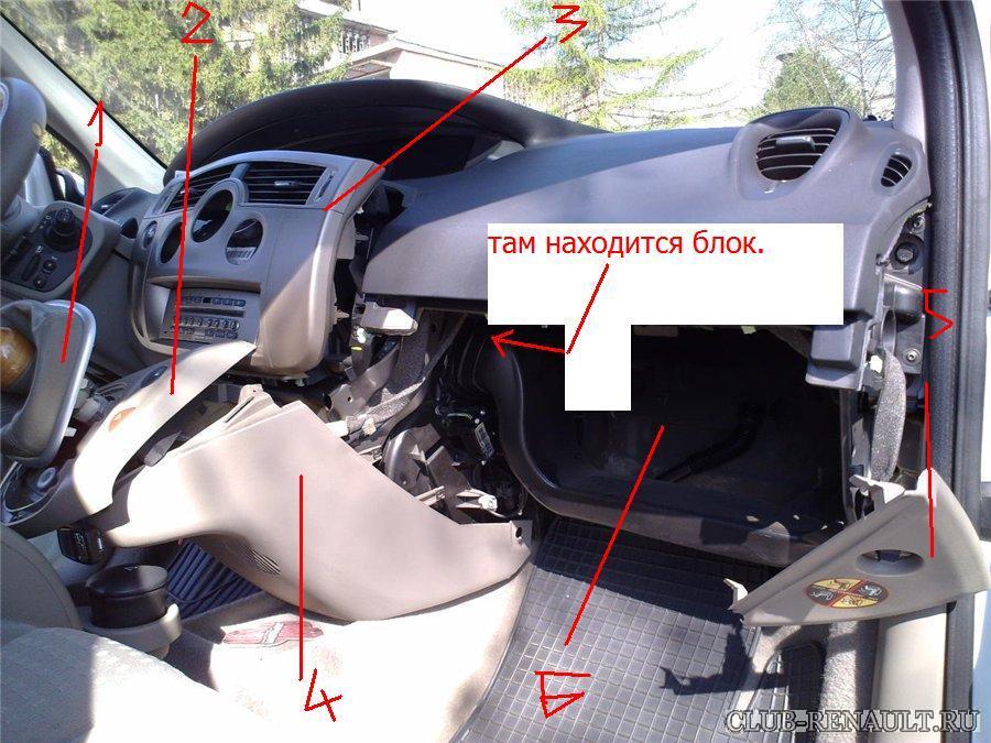

Смотрите со стороны переднего пассажира,под торпедой почти сверху(лучше с фонариком),чёрный квадрат прикручен на саморезе,он врезан прямо в воздуховод,разбираете его(легко),а там по ситуации-или сгорел весь(будет весь оплавлен),или только замена полевого транзистора(марка оригинала и аналога если надо пришлю).Удачи.Да чуть не забыл-чтобы добраться надо снять бардачёк полностью. :renaultflag:
пришлите, если не трудно. а скакой стороны смотреть? Бардачок снимал сегодня, воздуховод видел, а вот черный квадрат-нет :(
Как сняли бардачёк загляните под торпеду почти под самый верх,по воздуховоду,там рядом ещё фишка с проводами,посмотрите внимательно.А может на фазе 2 по-другому? Наминалы транзисторов находятся в машине,завтра вышлю.

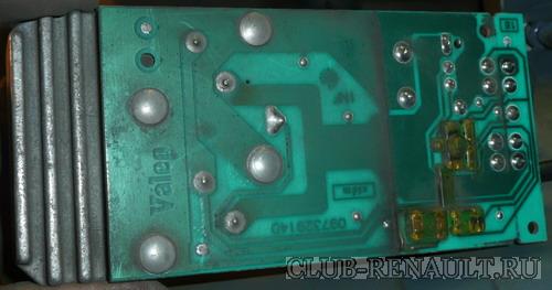

добрался таки до модуля. похоже водичка на нем хорошо поплескалась - все детальки были в соли. Вот теперь и вопрос - может и не только полевик у меня сдох... А какой номер всего блока? Пытался найти на Экзисте и не получилось - на картнике он нарисован , а расшифровки для него нету :(
Если он только в соли ,детальки не оплавлены,тогда возможно только полевик(у меня тоже всё было в налёте-спиртик помог).Сам блок дорогой и как я слышал сильно дорогой.Выпаивать полевик лучше у спеца,там пайка свинцовая,нужен мощный паяльник :renaultflag:

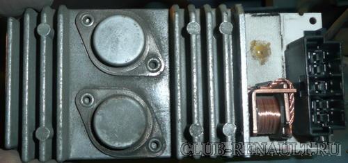

Добрался до управляющего блока, разобрал. Реле на вид нормальное. А вот на обратной стороне все хоть и целое на вид, однако на трех детальках под (эпоксидкой?) какая то чернота. Похоже на пробой, хотя хз. Кто-то сталкивался с такими, как у меня, блоками? Тему просмотрел - на чужих фотках эти блоки по другому выглядят.. Есть рецепт быстрой проверки, ремонта блока?

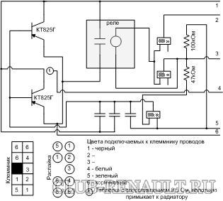

починка завершена. Работают все 6 скоростей. Замена транзисторов на КТ825Г, пропайка нескольких контактов (в местах пайки были микротрещины). В процессе ремонта нарисовал эл. схему блока управления вентилятором для 6ти скоростного переключателя. Прилагаю к сообщению, мож пригодится кому..
перестали работать 2ая и 4ая(!!!!) скорости.... поменял блок резисторов... 4 заработала, 2 как не работала так и не работает. У кого какие мысли?

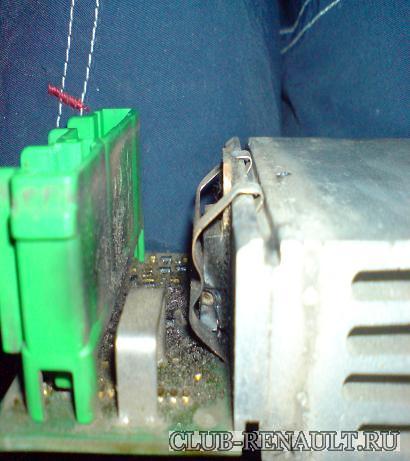

Спасибо "ПУЗ" за наводку. Причина на фото. Такую реально оживить?
Изменено пользователем Reno37
Не видно его состояние внутри,в большинстве случаев летит только транзистор,снимите чёрную крышку и посмотрите состояние платы.Можно фото.
