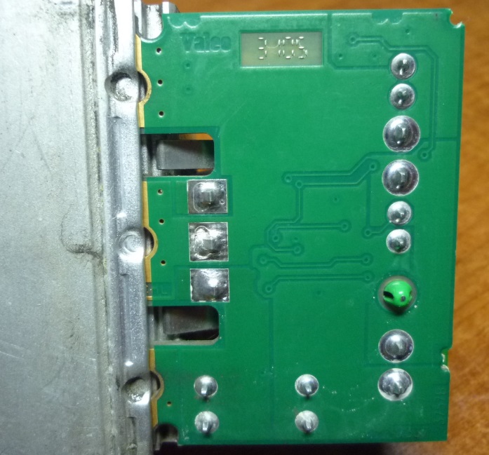

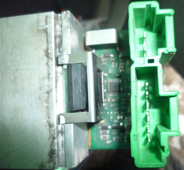

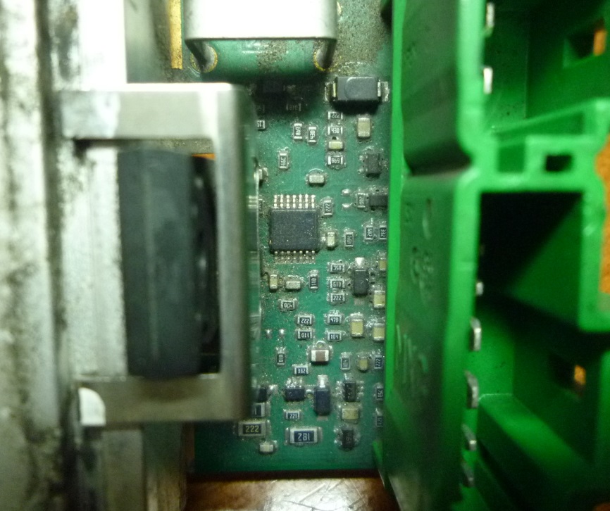

Наконец добрался до блока управления вентилятора салона.Отсоединил от разъёма,всё чисто оплавлений нет,подключил 12в напрямую  от аккумулятора на чёрный и красный и вентилятор подал признак жизни(крутится).А что менять то надо?перепаивать?подскажите пож-та.
Фото прилагаю
Что перепаивать ?на фото стрелочкой покажите...
6 часов назад, Монтана сказал:
Фото 1. Слева - полевой транзистор (элемент на 3-х ножках). Отжимаешь крепежную пластину, которая его прижимает к радиатору.
Фото2. Слева можно наблюдать 3 припаяные ножки. Аккуратно их выпаиваешь чтобы не перегреть плату (перегрев может привести к отслаиванию дорожек на печатной плате)
Затем устанавливаешь новый транзистор. Перед установкой нового транзистора обязательно(!) смажь его поверхность термопастой для лучшей теплопередачи между этим элементом и радиатором.
Усе.
Спасибо.о результате отпишусь....
1 минуту назад, Монтана сказал:
Удачи. Там все не сложно.
Забыл уточнить..есть название или номер этого транзистора...?
что покупать то?
