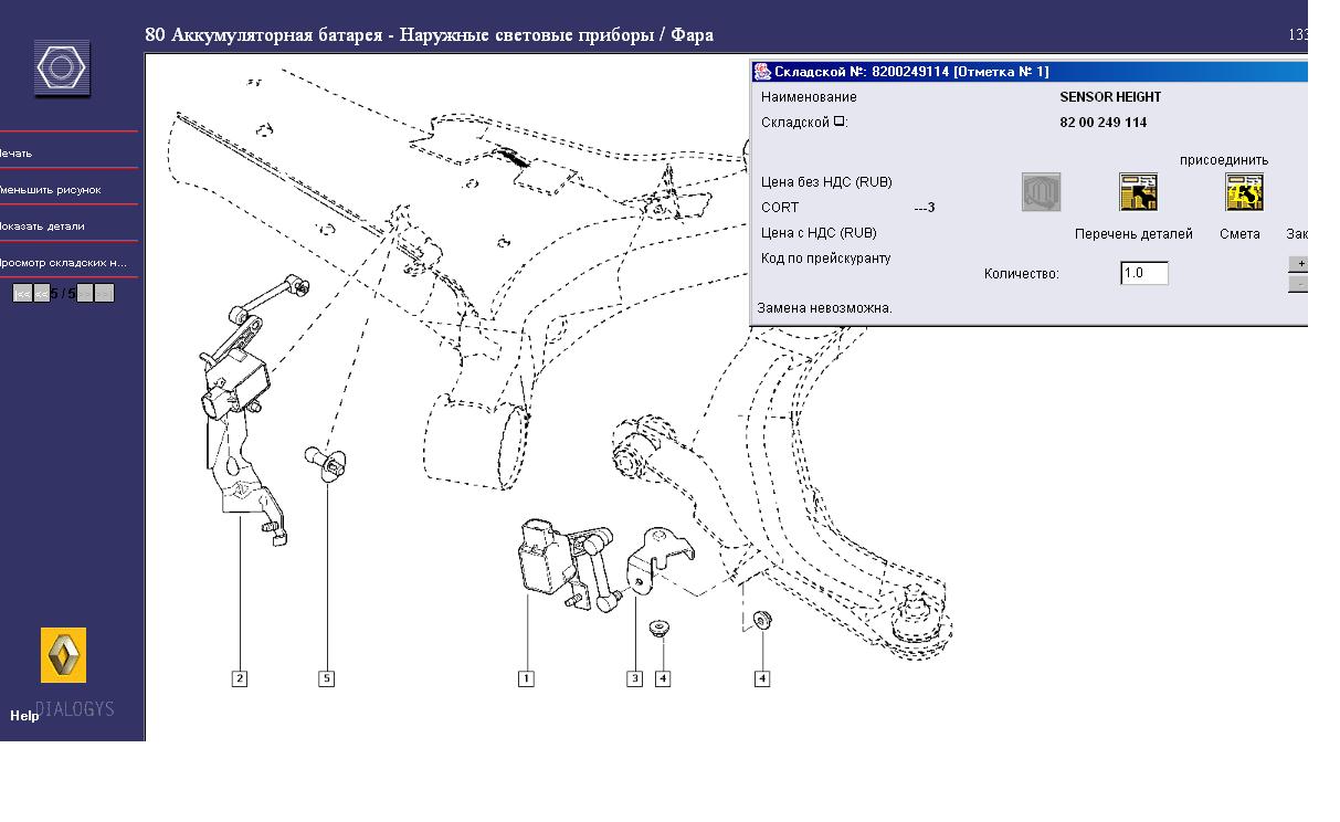

Полковник, Вы ведь находили в Диалоджисе корректор для Мегана - может глянете у себя и для Клио и кинете мне в приват?
Я смотрел только передние и задние датчики. И к ним разьемы с проводкой. На Меган-2.
На Клио-3 не смотрел.
По Мегану-2 это 80-й раздел "Акумуляторная батарея-Наружные световые приборы/ Фара
Передние и задние датчики есть там. См. вкладку.
Первая и вторая позиция на рисунке. Соответствено
1. 82 00 249 112 задний датчик - 4833,89 руб
2. 82 00 249 114 передний датчик - 4248,99 руб
И это мааааленкая толика того, что касается штатного ксенона. Проводка там отдельно идет. К сожалению у меня нет данных. Но проводка вся в разделе 88 "Электропроводка". И там тоже все понакручено.

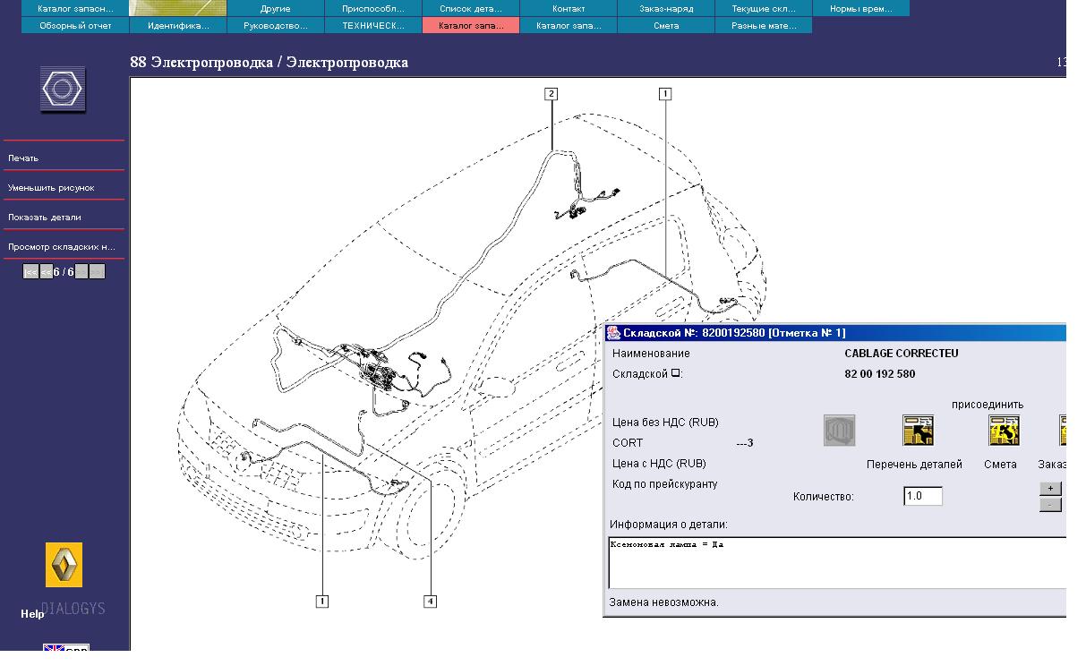

Скорее всего это позиции1 на втором рисунке. Т.е 82 00 192 580. На Меган их мне показывает, что спереди и сзади они одинаковые. Куда дальше идет эта проводка, да хрен знает. Должен же быть еще управляющий блок. И т.д.
ИМХО, выброси эту идею соорудить штатный ксенон на своей машине. ИМХО Анриал.
